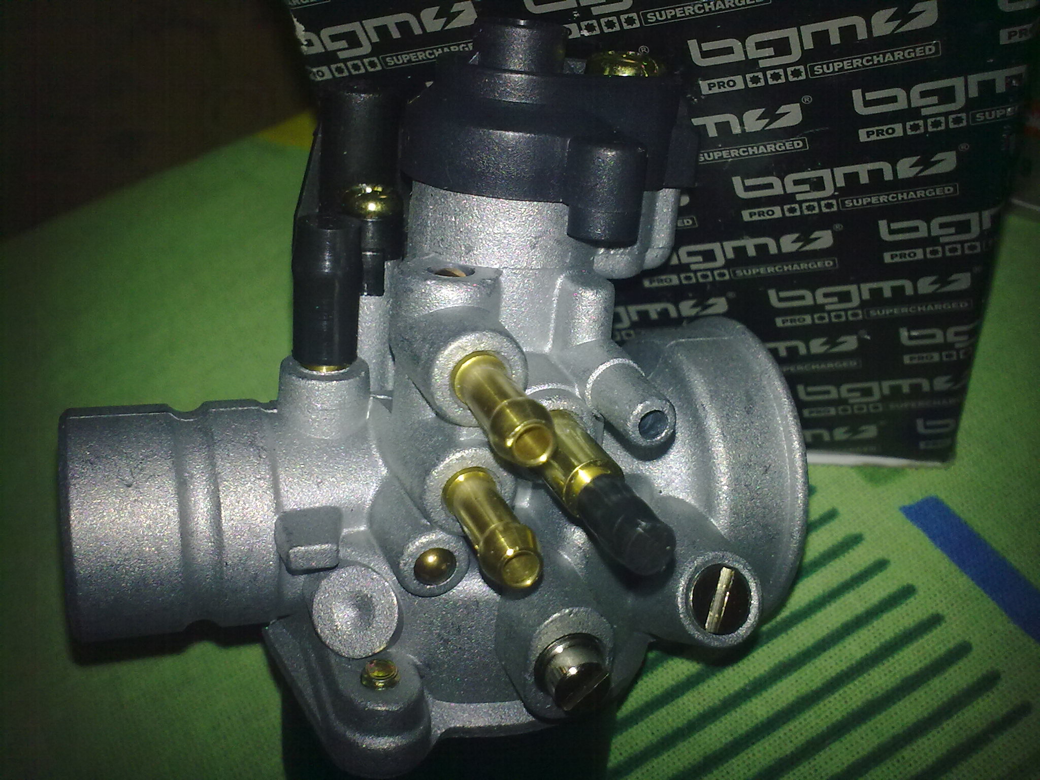

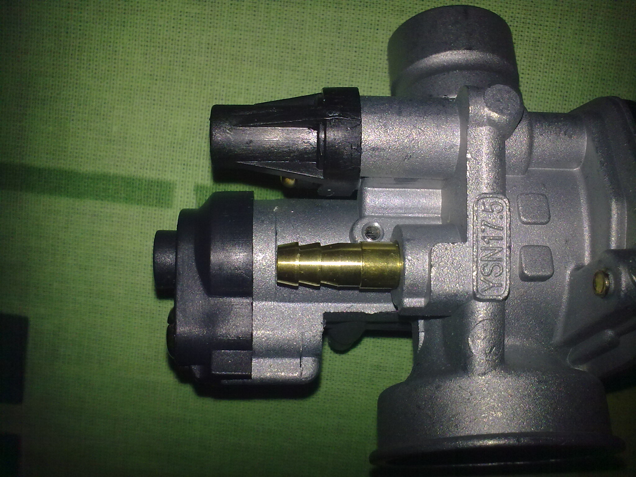

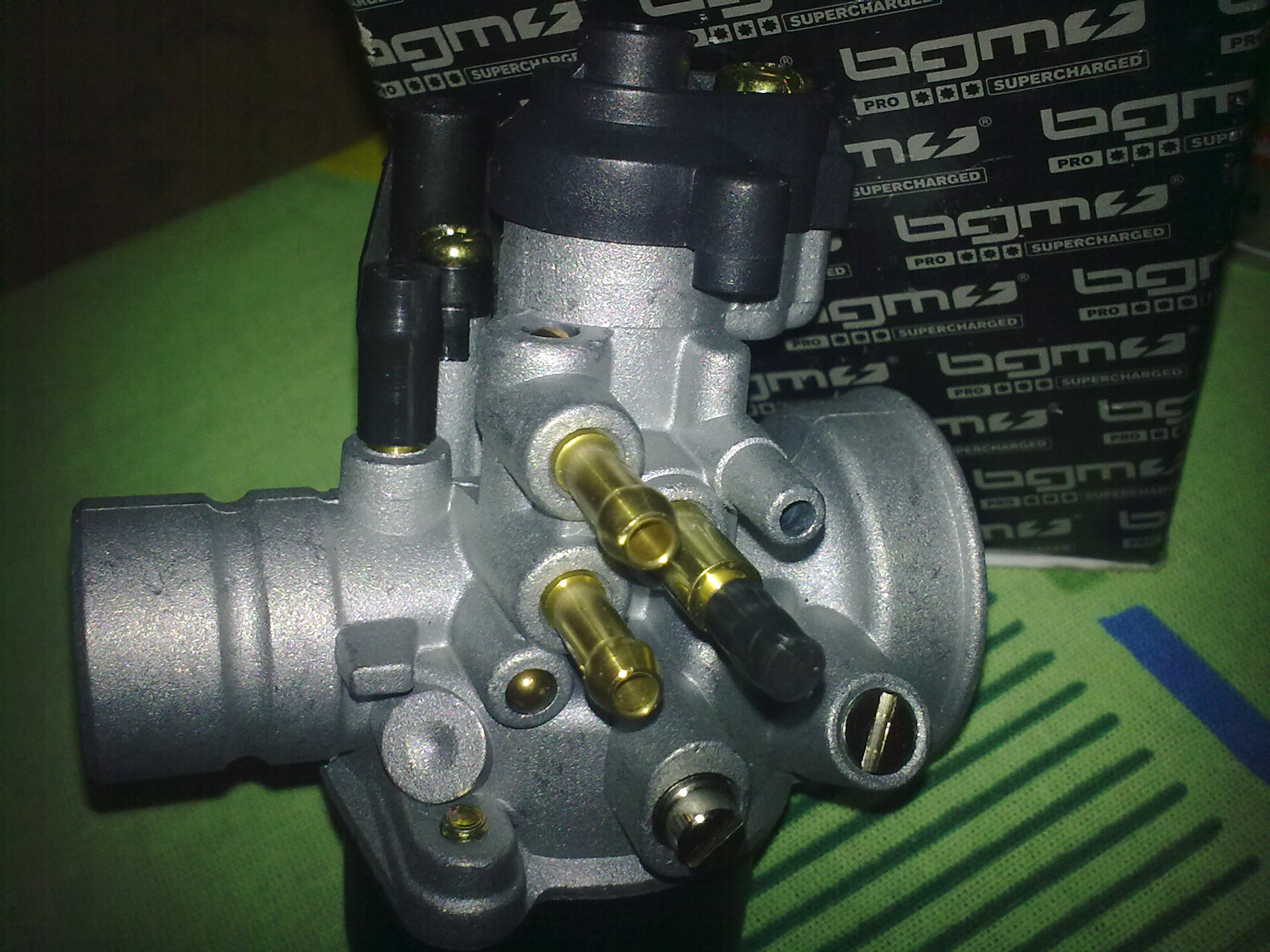

народ подскажите пожалуйста, купил карб BGM а тут столько трубок :-D какие куда?
04012009148.jpg [ 585.32 KiB | Просмотров: 4490 ]
04012009147.jpg [ 542.58 KiB | Просмотров: 4490 ]
СообщениеДобавлено: 16 Feb 2010, 22:17
Зарегистрирован: 02 Feb 2009, 21:44
Сообщений: 132
Откуда: СПб
Скутер: Trigger
На первой фотке - топливо
На второй - слева 2 штуцера - обогрев карба, если на поршневой нет таких же штуцеров, глуши их одним патрубком, если есть, подключай чтоб антифриз циркулировал :-D
Закрытый штуцер справа - масло.
Сильнозаркытый слева - ввакуумный насос, у нас нету, оставь закрытой :)

Большоеее спасибооо!

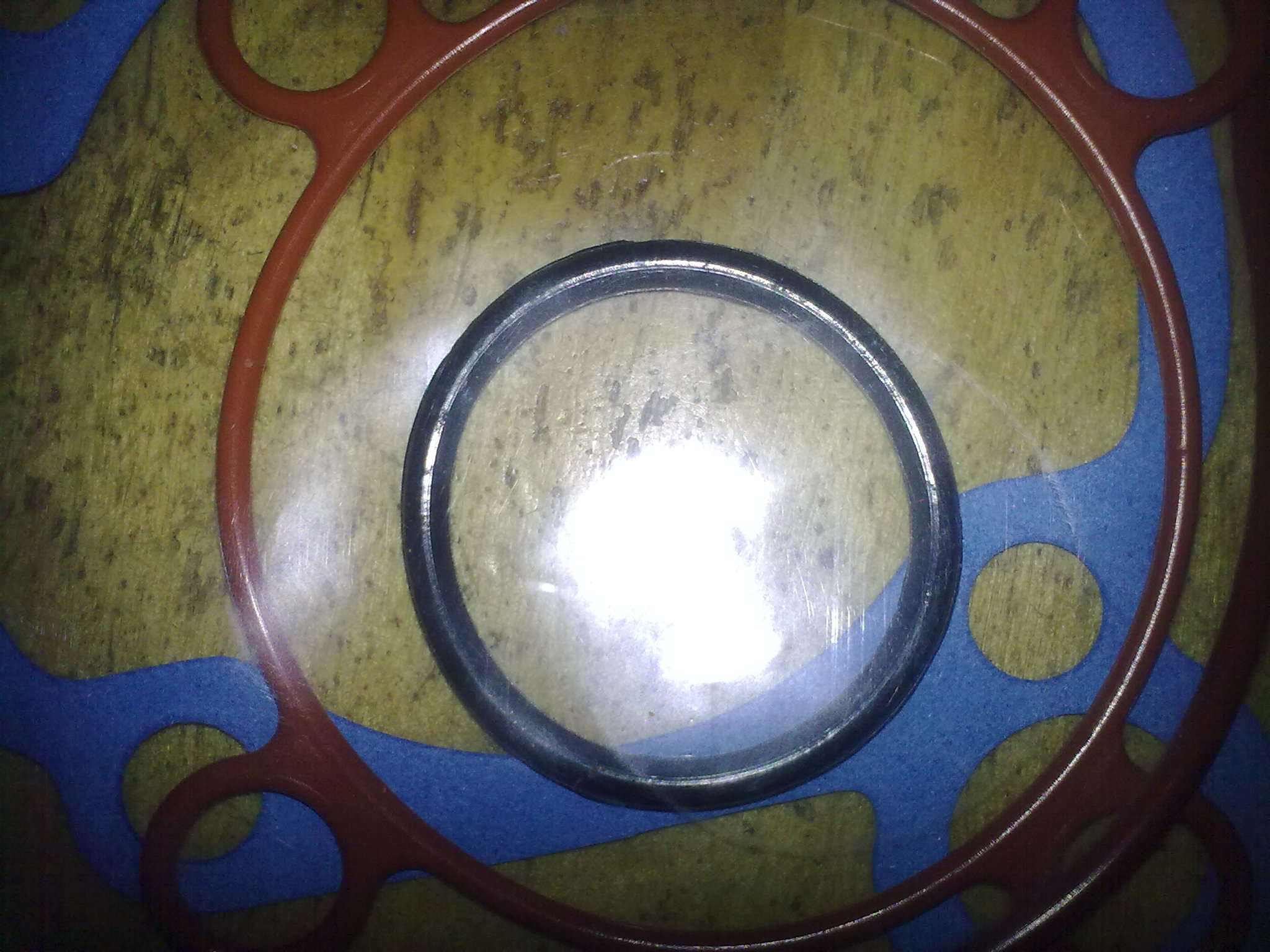

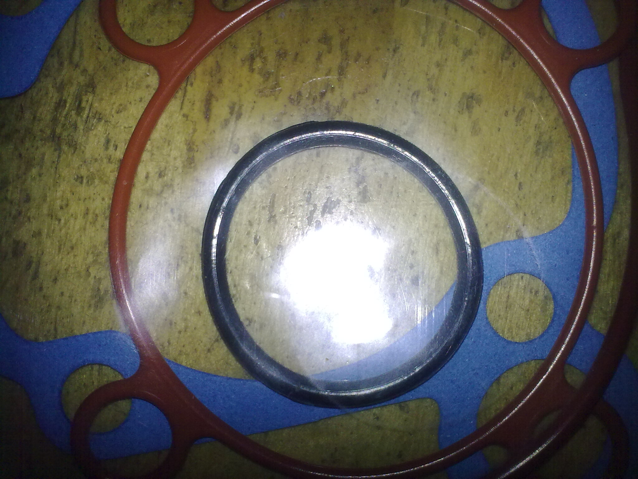

А подскажите еще куда черная прокладка вставляется?
21022010150.jpg [ 491.13 KiB | Просмотров: 4437 ]
СообщениеДобавлено: 20 Feb 2010, 18:47
Сообщений: 132
Откуда: СПб
Скутер: Trigger
В выхлопную дырку.
