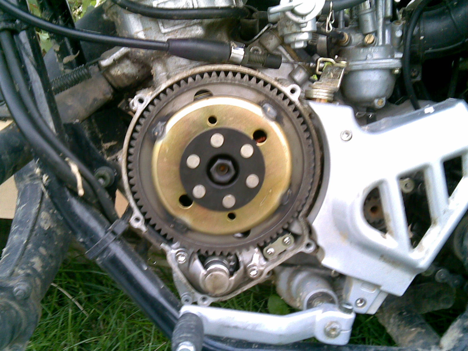

Chili так значит там все-таки правая М20х1,5? У тебя какоо года Триггер? Нет, ее не снимал. Да как то сейчас и не до этого. Трехпалым не пробовал снимать? Так генератор на изнанку не выворачивает?

Год производства моей движки - предположительно 08 (но может и 07). Резьба левая. Я моторчик отдельно докупал :-D После попыток сдернуть ротор на первом двигателе трех-двухпалыми съемниками. Лопались болты и лапы в съемниках. В итоге, тогда болгарка победила 8-)

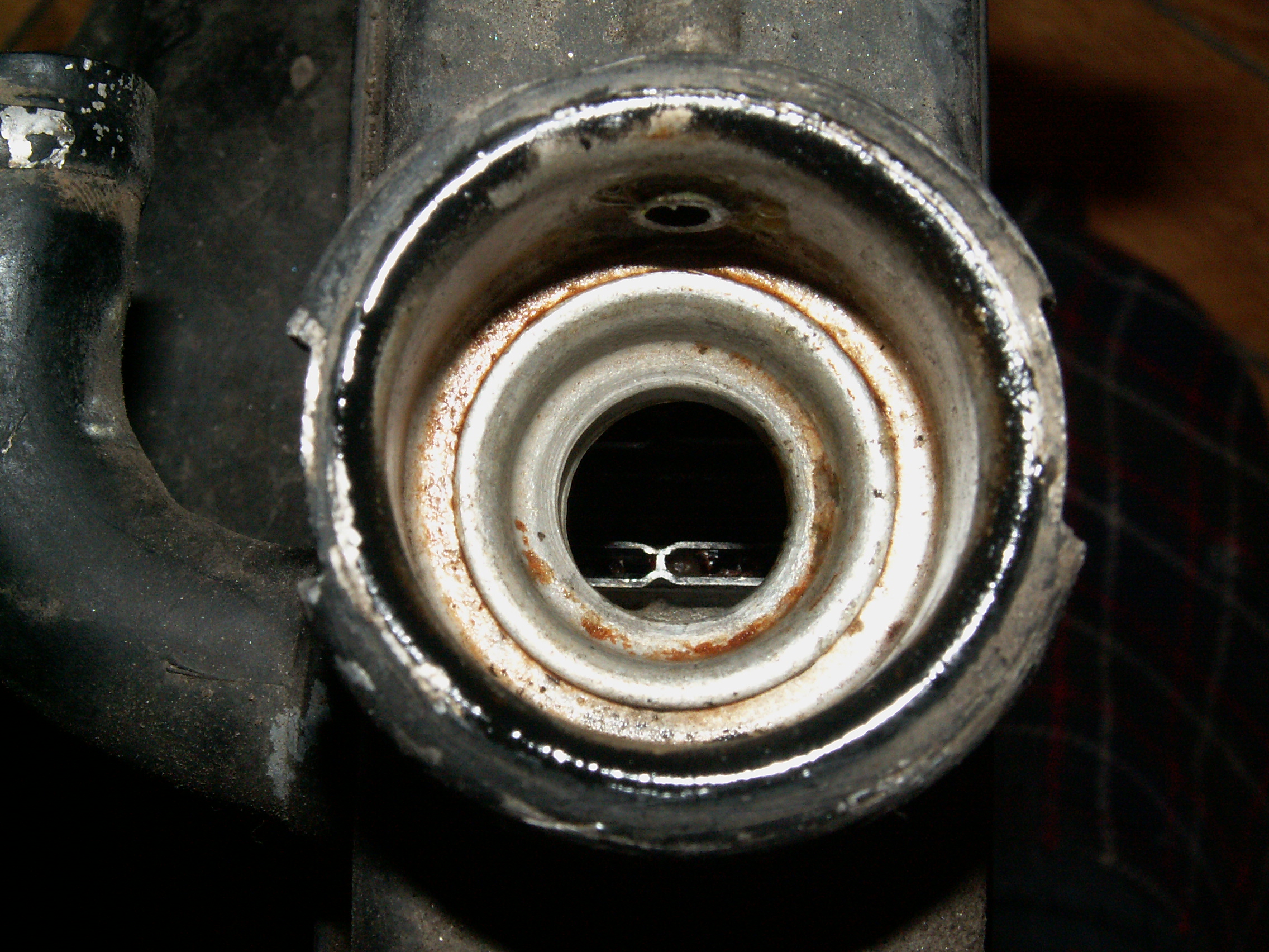

imbahunt
Я лью : в бачок - 710, в кпп 5100. Motul *JOKINGLY* Антифриз тоже меняй, чтобы не было как на фото (соты закиданные ржавчиной шопипец) Ибо че китайцы залили - хз, а родная поршневая ржавеет на этой непонятной жидкости оооочень хорошо.

У меня 07. Посмотрим, просто опасаюсь кокнуть родной генер этим трехпалым съемником.
Кстати уровень антифриза должен быть под крышечку, чтобы воздушных пробок не возникало. Я лично забил на расширительный бачок и просто натянул трубку длинную. Так что при нагревании вытесняемая жидкость в трубку и обратно потом возвращается.

Чтоб подсунуть трехлапый съемник, тебе придется подпилить картер, иначе не подлезть. Но потом его, есличе можно будет замазать поксиполом=)
Или на ротор навари пару гаек (а там разберешься=)), которые потом можно будет спилить.

А там еще отверстия с наружней стороны есть две штуки вроде. Туда можно как ты думаешь импровизированный лапы съемника запустить?

СообщениеДобавлено: 01 Mar 2010, 01:01
Зарегистрирован: 15 Feb 2009, 18:14
Сообщений: 173
Скутер: Trigger, SB250
вот нашлась. По краям действительно не подцепить. А вот в середине два отверстия могли бы помочь. А что там изнутри находится, обмотки? Их реально зацепить при пытках генератора при его съеме?

Да, обмотки. Я зацепил :-D
Но если делать крайне аккуратно, может и обойдется. Попробуй в этих дырках резьбу нарезать (M7)
И соорудить нечто, как справа/сверху:

я пробовал нарезать резьбу,и съемником как справа сверху снять.не вышло такого усилия резьба не выдержала,но если не сильно прикипело то таким способом вполне реально снять.

Я на самом деле имел ввиду немного другое.Берутся две шпильки, допустим М8, длиной 6-8см. Берутся две усиленные шайбы м10 или м12, и обрезаются по краям с двух сторон. Смысл в том чтобы они могли проворачиваться на шпильке под углом к пов-ти генера и проникать внутрь, т.к. по обрезаным сторонам они буду меньшего диаметра чем отверстия на генере.
При этом шпилька будет заглушена сваркой или расплющена, со стороны обмоток, так чтобы не могла слететь при натяге. Ну а далее смотрим на конструкцию в верхнем правом углу на фото выше.
