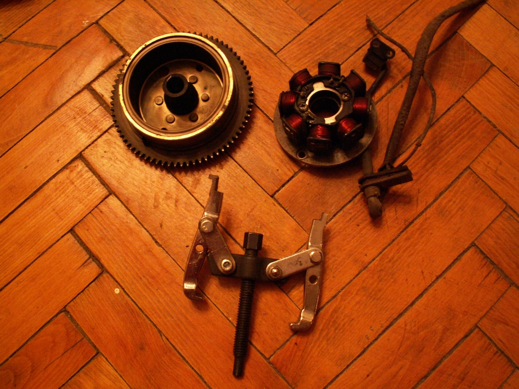

На съемнике болты 6ки. Срезало неоднократно. Потом подточенную лапу (чтоб в дырку в роторе засунуть) обломало, и я забил, поскольку это был второй съемник :-D
Обмотку поцарапать очень легко.

Блин съемник никак не могу нигде сделать. Все токари типа очень заняты. Звонилв несколько мастерских частных, одни говорят мелочевкой не занимаемся, другие цену ломят как за коленвал :(
На стройрынок что ли сходить, там народ трубы гнет и резьбу режет, типа для сантехники, может сделают..

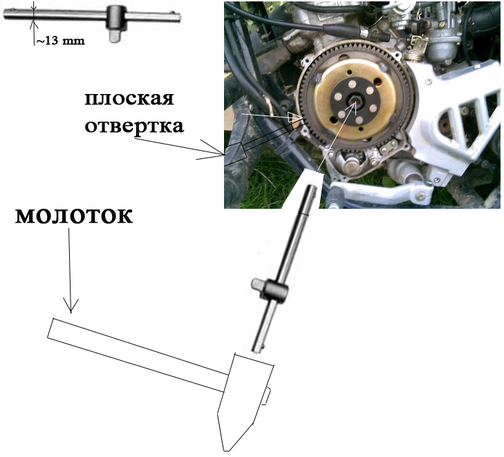

Читаю про все Ваши мучения со съемом генератора и вспоминаю свои :'(
Могу рассказать свой способ (только не нужно меня проклинать), пользоваться им не обязательно, особенно если нет уверенности в прямоте своих рук.
1. Откручиваем гайку генератора, убираем ее подальше.
2. Берем ключ под головку (см. фото), желательно чтобы этот ключ в диаметре был где то мм 13 (сама ручка ключа). Т.е. немного больше по диаметру чем резьба на коленвале под генератор.
3. АККУРАТНО бьем через этот ключ по коленвалу в центр, только так чтобы не повредить резьбу коленвала. Бьем аккуратно но с силой (тяжело объяснить смысл этого выражения).
4. На рисунке показано куда засунуть отвертку (черным цветом коряво нарисована отвертка), слева снизу, только без экстримизма чтобы не повредить картерину. И по тихому пытаемся поддевать генератор, прокручивая его по кругу и поддевая в разных местах.
5. И самое главное, не считаю это серьезным руководством к действию. Но являюсь владельцем триггера 2 сезона (как бы это смешно не звучало) и использовал этот способ 3 раза, потому что с толковыми съемниками проблема.
P.s. Когда будете ставить генератор обратно, обязательно смажьте место соприкосновения с коленвалом (т.е. "дырку" в генераторе) густой смазкой типа литол. Чтобы в следующий раз было легче.

bgdnrssk то есть отверкой поддеваем край этой шестерни здоровенной. Как ее туда засунуть там и так все впритык, места нету совсем.
Просто не очень понятно какого генератор после этого должен слезть.

я так тоже пробовал,в моем случае не получилось,я ротор вместе с отломанным куском цапфы ватащил и из ротора обломок цапфы еле вопрессововал гидравлическим прессом,для этого такое усилие пришлось приложить ято мне даже страшно было,даже при перепрессовке шатунов усилие меньше приходилось развивать.
Ато что надо долбануть слегонца по колену,мне давно известно,много раз делал так на разных мопедах(где ротор не хотел слезать по хорошему,только вместо отвертки использовал съемник которым создавал натяг,а потом леггий удар маленьким молоточком(как написано выше) и ротор слетает)).

Человек засунуть отвертку туда можно, но честно говоря большая вероятность того что 2-3 мм будет слизано на картерине в этом месте. Ну и конечно то что генератор слезет, к сожалению, совсем не факт.
Первый раз я тоже как Sergeyy вытащил ротор вместе с отломанным куском цапфы, но произошло это от того что скрутило коленвал во время езды, вот так просто ехал, свист, чих пых и все - новый коленвал.
Думаю на заводе когда ставят генератор не смазывают соединение и оно оч сильно на конусе запрессовывается, сам еле выбил кусок этого ... коленвала, усилия понадобились титанические.

Таким способом лучше снимать вдвоём. Ассистент должен установить две отвёртки под 180 градусов и напряч ротор. Второй должен резкими, точными, но не сильными ударами пробивать центр. Чем меньше количество ударов тем лучше. Минус такого метода это то что убиваются подшипники коленвала и может уйти соосность коленвала.
PS Сам я таким способом ротор генератора не снимал. После неудачных попыток со всякими универсальными съёмниками заказал нормальный у токаря и голова больше не болит.
