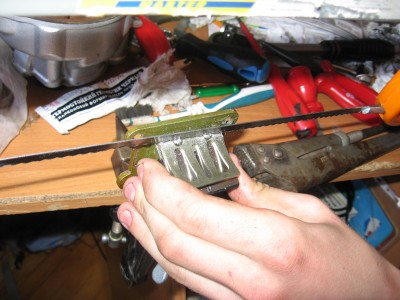

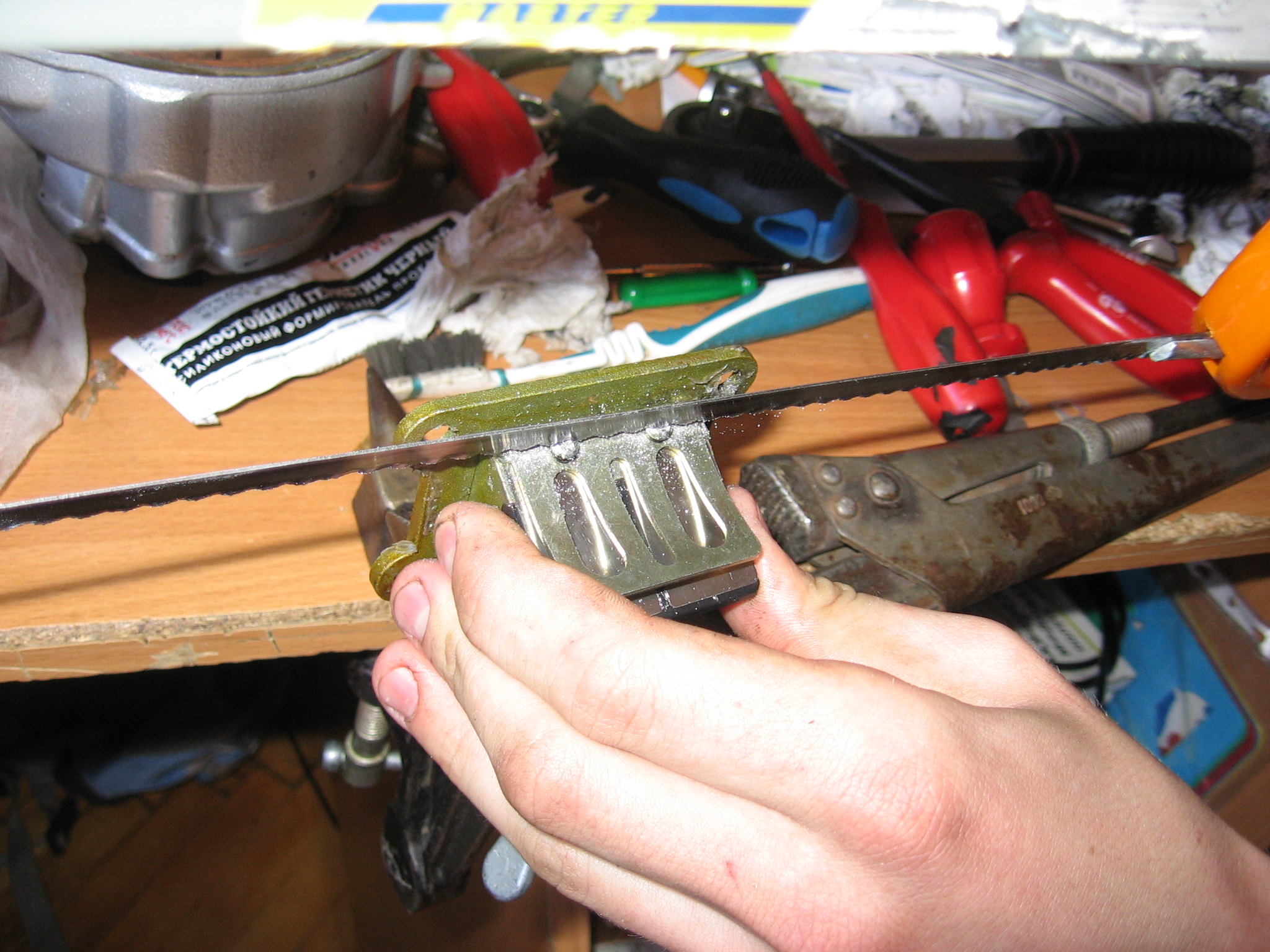

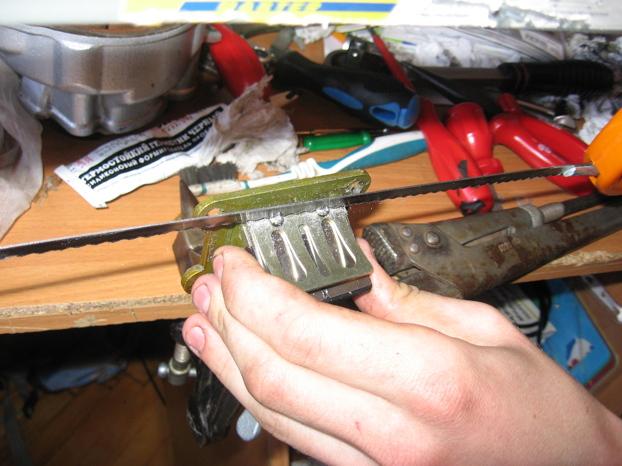

На лепестковом клапане, четыре крепления, три нормальных гайки и четвертая как шпилька, как ее скрутить можно?
СообщениеДобавлено: 19 Mar 2010, 00:57
Зарегистрирован: 15 Feb 2009, 18:14
Сообщений: 173
Скутер: Trigger, SB250
Пилите Шура, пилите..
У меня открутился только один винтик крепящий лепестки, остальные пришлось проверить на прочность способом указанным ниже. На ЛК (лепестковый клапан) тоже одна глухая шпилька, тоже разрезалась под плоский шлиц и все выкручивалось.
