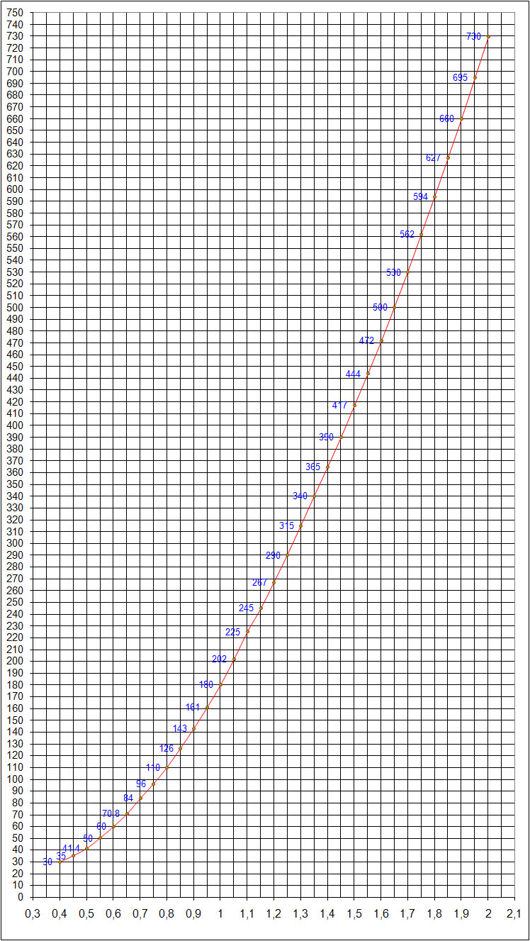

Озон на Газель не шёл.
Только К-151.
Маркировка жиклёров Озона идёт по диаметру отверстия жиклёра.
На Солексах - по приведённому диаметру цилиндрического жиклёра.
На К-151 - по пропускной способности.
 Заголовок сообщения: Re: Stels leader 50cc 2т
СообщениеДобавлено: 22 Feb 2011, 23:05
Таблица пропускной способности стандартного цилиндрического жиклёра, в зависимости от диаметра:
(по горизонтали - диаметр в мм; по вертикали - пропускная способность в мл/мин)
Таблица.jpg [ 339.95 KiB | Просмотров: 9449 ]
