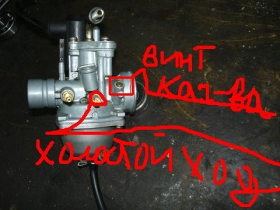

Попробуй покрутить винт качества
x_e791b35d.jpg [ 65.06 KiB | Просмотров: 5633 ]
