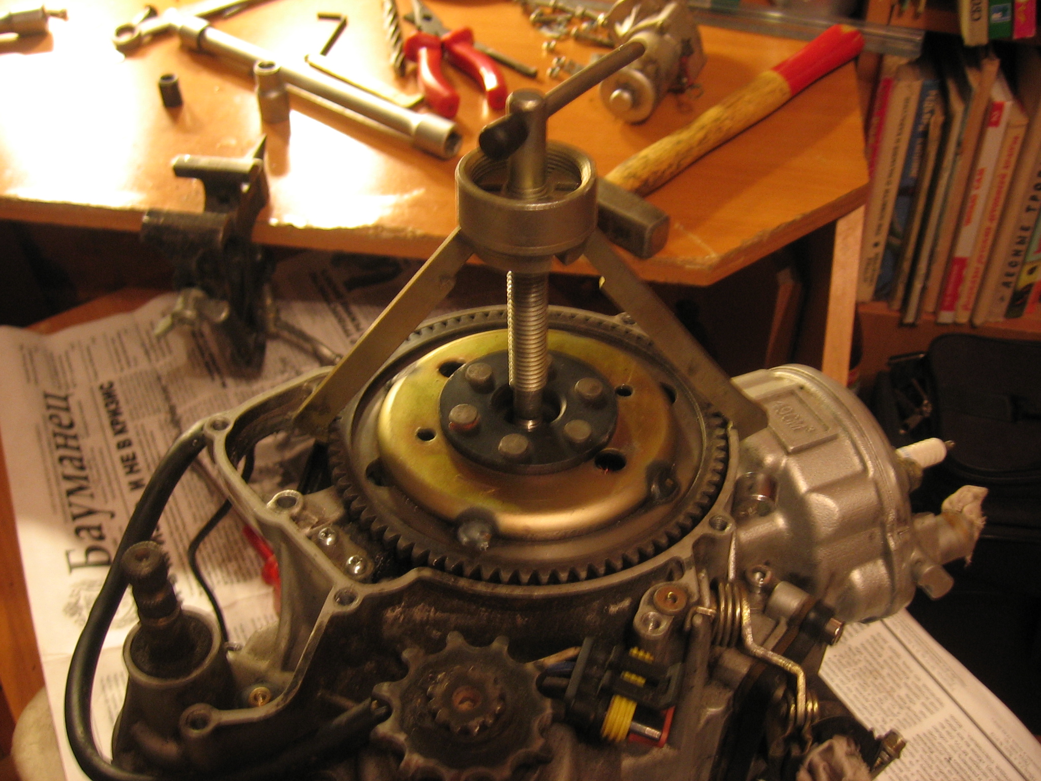

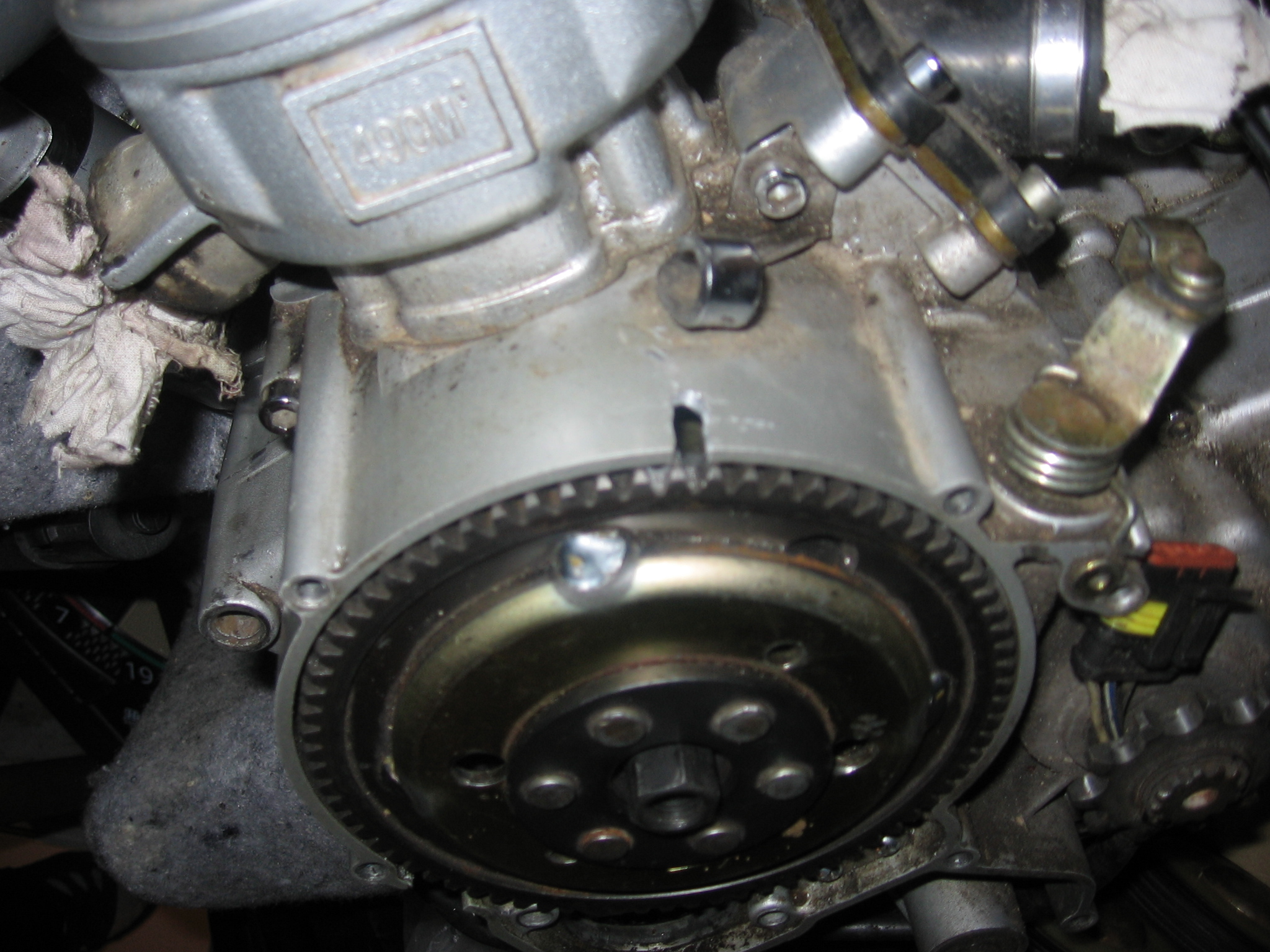

Товарищи, это пиздец...
IMG_4164[1].JPG [ 1.19 MiB | Просмотров: 4035 ]
IMG_4162[1].JPG [ 1.24 MiB | Просмотров: 4035 ]
IMG_4165[1].JPG [ 1.04 MiB | Просмотров: 4035 ]
СообщениеДобавлено: 28 Mar 2010, 21:42
Зарегистрирован: 15 Feb 2009, 18:14
Сообщений: 173
Скутер: Trigger, SB250
Есть мысль что когда мне токарь наконец сделает съемник, и я его вкручу то резьба слезет на раз. Больно крепко сидит эта хрень на коленвале. видать клея в тайване много вот и льют куда только можно.
