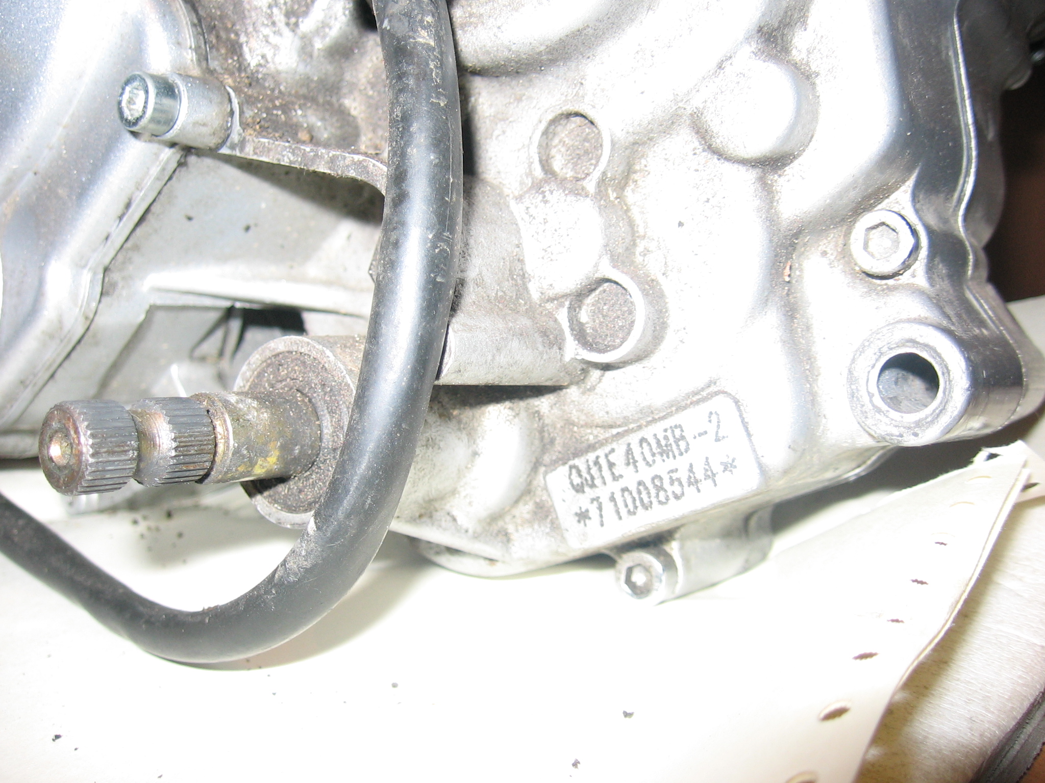

Люди! где купить вал, который переключает передачи? всю зиму не трогал мопедку) теперь над браться.....Напомню, у меня оторвалась педалька переключения, так что сварить уже не реально!

Мы хотели сначала сварить! Есть знакомый хороший сварщик - сказал что не получится! Ну у меня там и правда прям под "корень" отрван, так что сальник полюбому потекет если начать сваривать! Да и не надежно будет, т.к. эта часть будет всегда под напряжением, а сварка не может выдерживать напряжения, и отвалится через пару дней скорее всего(((( А не могли бы вы фотку чтоль какую скинуть и объяснить как там что делать! А то я "нубоватый" немного в этих делах! Зид 50 пилот так и сломал свой!

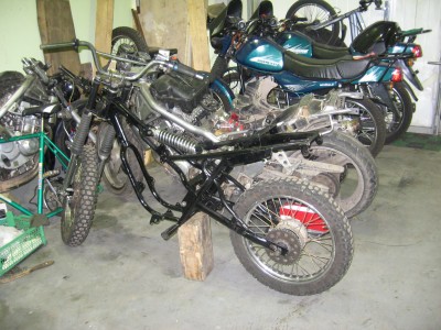

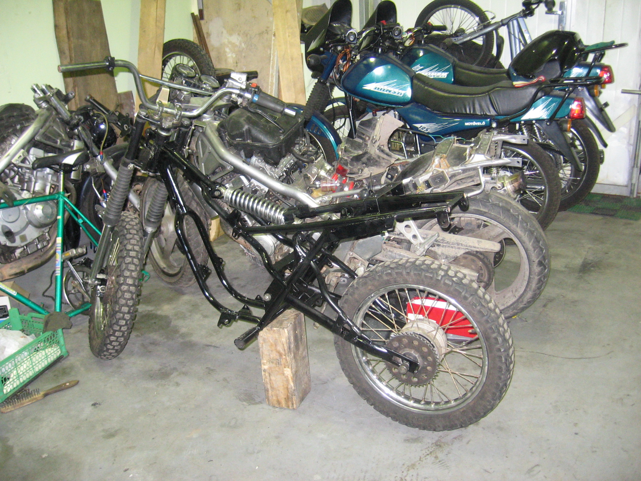

Вот мне заняться нечем было, или доказать себе кто тварь дрожащая или право имею)) Взялся полностью восстанавливать это чудо, теперь знаю все до винтика в этой штуковине, один косяк времени нет((
IMG_4148.JPG [ 1.71 MiB | Просмотров: 3949 ]

Demik покажи на моей фотке как обломан кусок, может можно с помощью винтиков можно вылечить..
IMG_4109.JPG [ 1.06 MiB | Просмотров: 3949 ]
