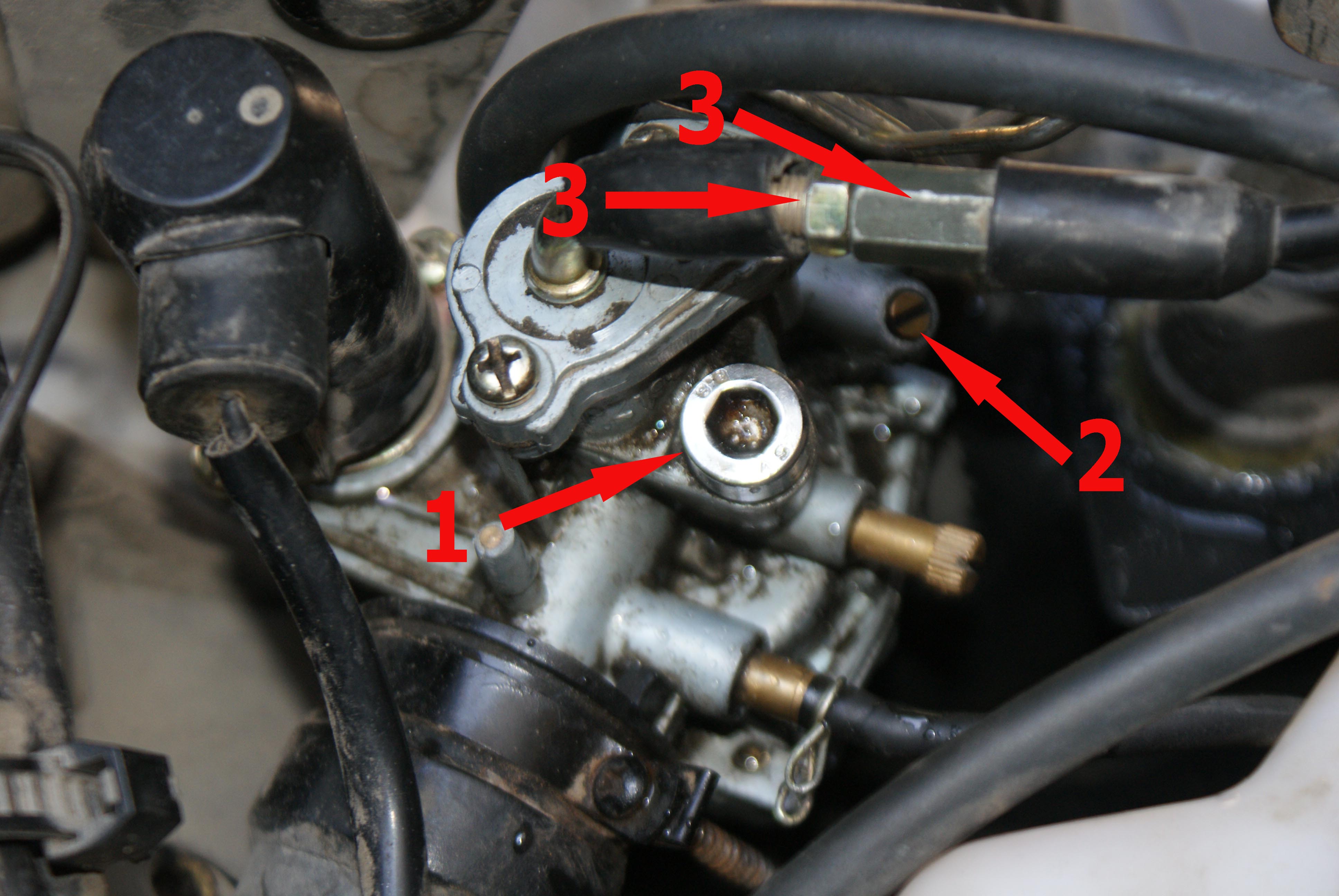

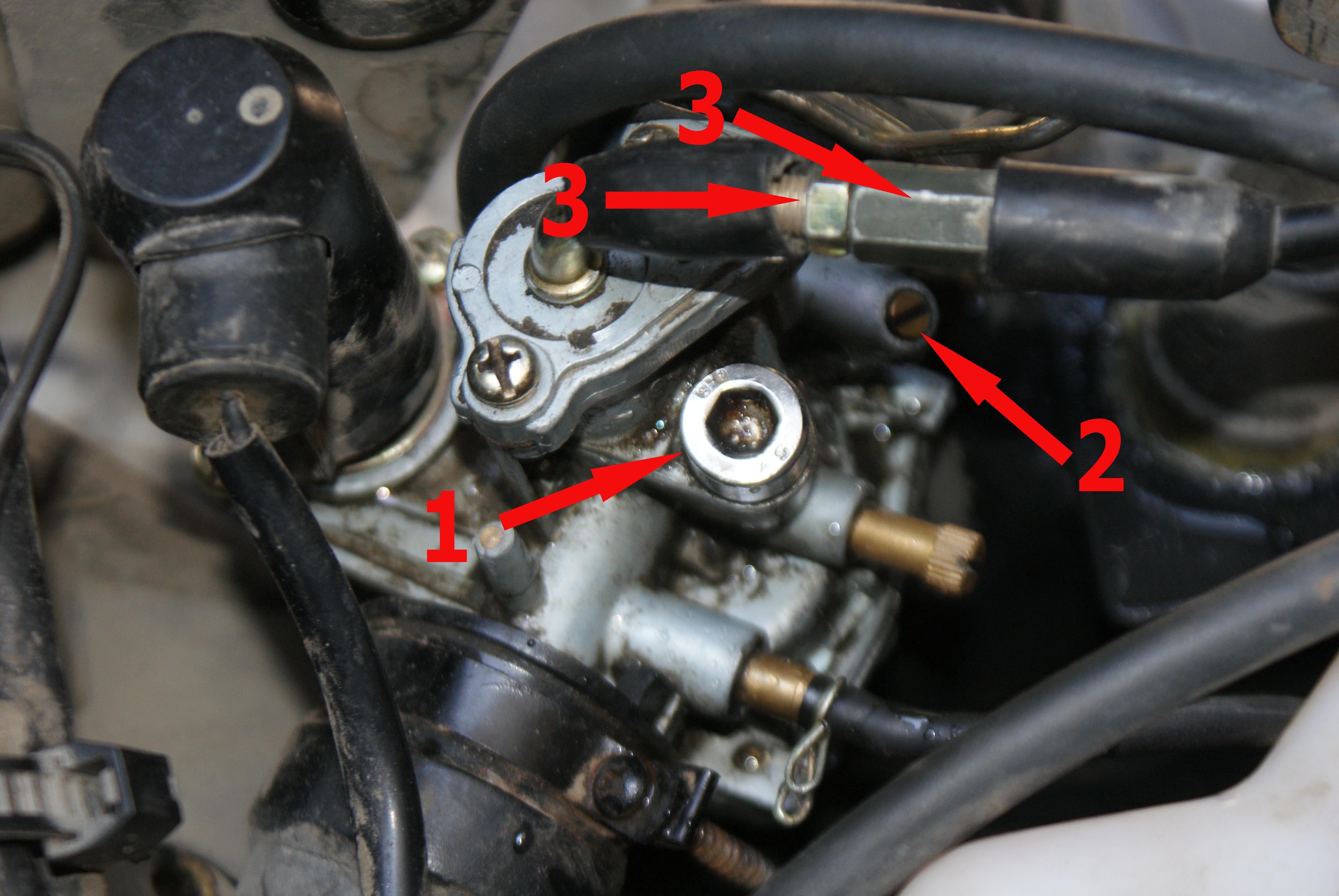

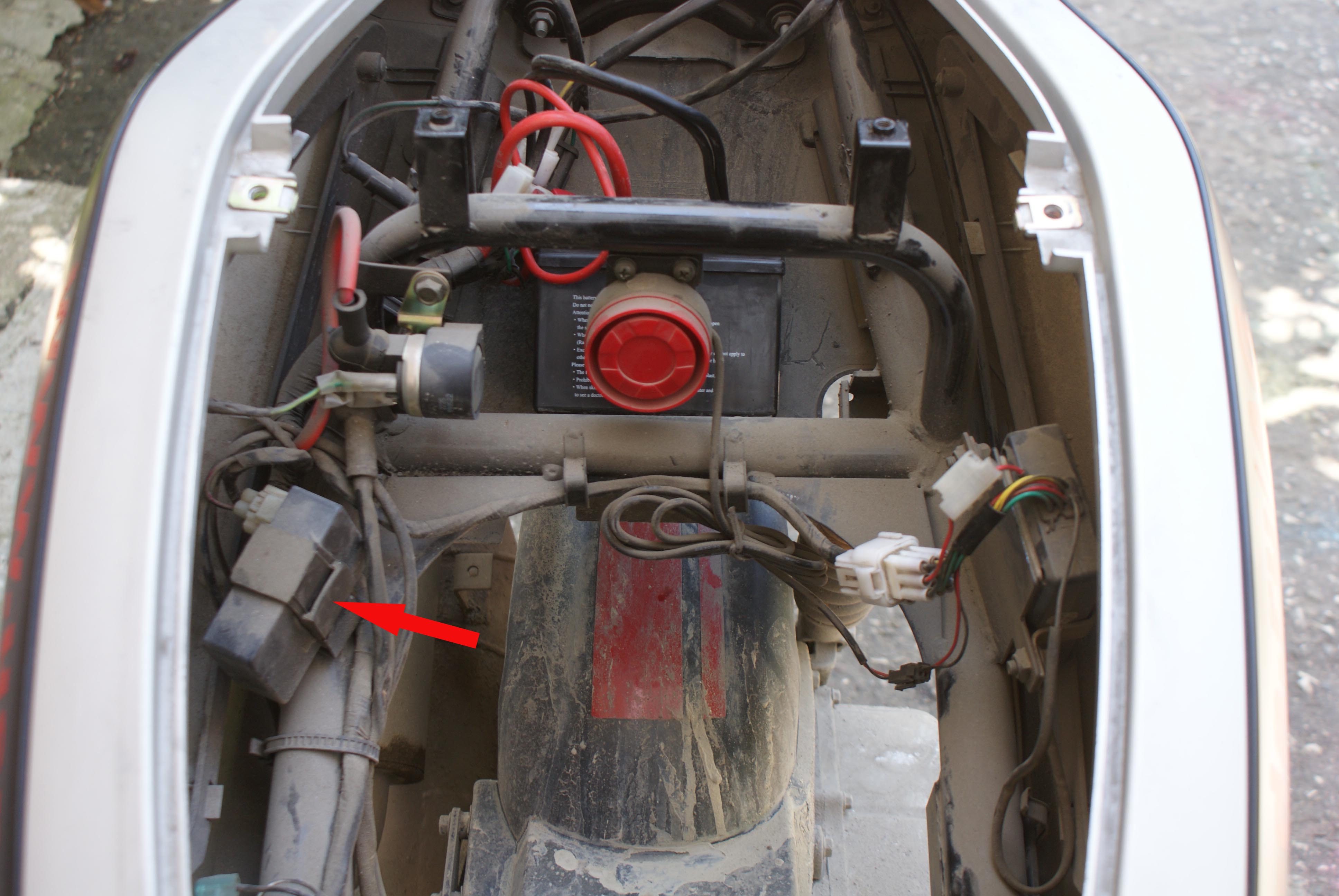

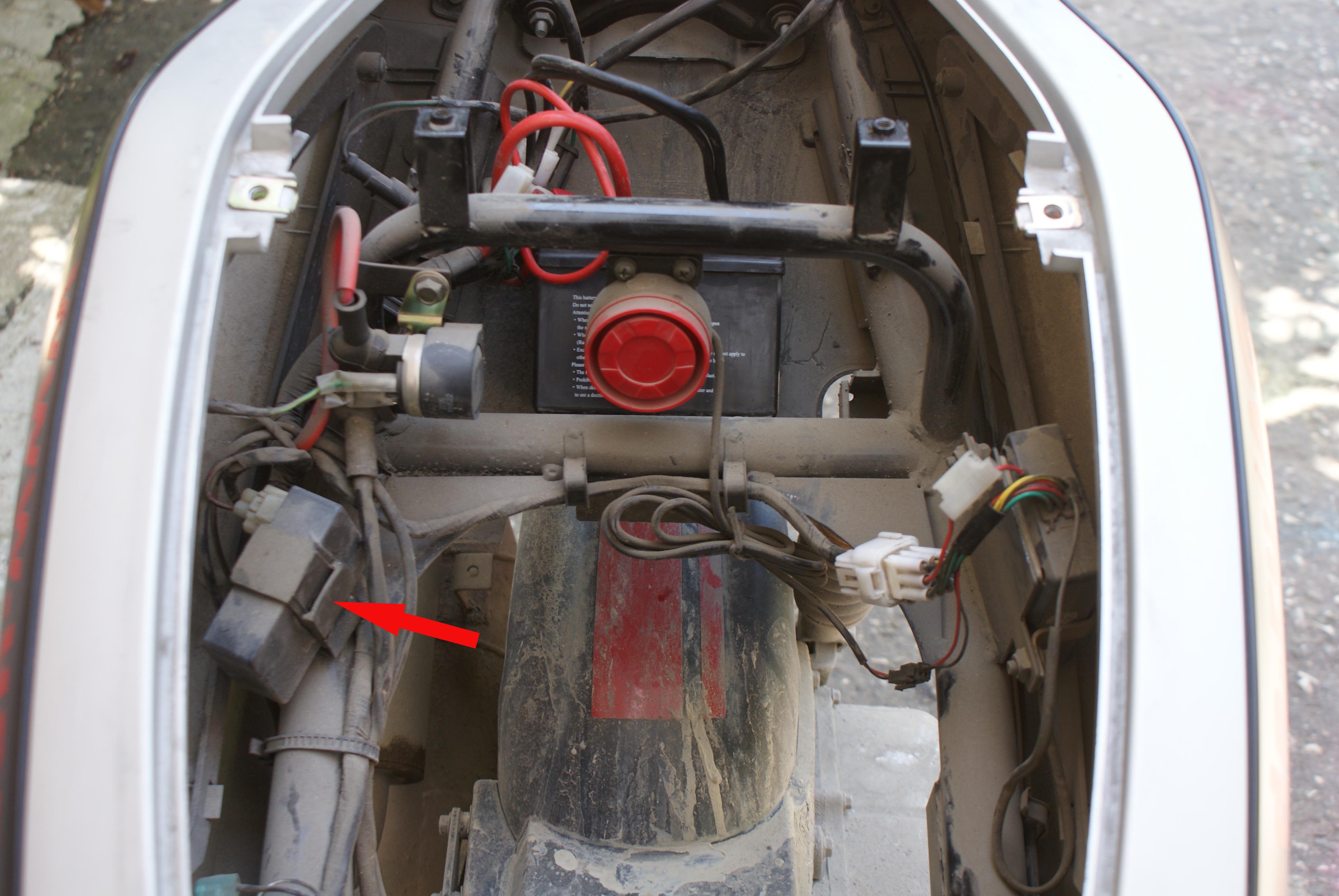

народ, расскажите ламеру, что это такое. вернее, что именно регулируют эти винты? (1,2,3)
и что это за каробка напротив сигналки?

На первом рисуке, вроде,кажется, коммутатор, он же CDI. Если он то, от него должен идти провод к высоковольтной катушке, затем от катушки толстый провод к свече.
На втором рисунке: 1. Фактически просто заглушка, во всяком случае когда я разбирал карбюратор, других назначений этого винта не нашел.
2. Винт "качество", делает смесь беднее или богаче-больше бензина. Вроде регулирует количество воздуха, (количество бензина подается всегда постоянное через специальный жихлер), т.е. закрутил (не сильно) до упора воздух уменьшился, смесь "из одного бензина" богатая.
3. Кажется, но точно не уверен. Гайка регулирующая поднятие заслонки в карбюраторе. Ее крутят когда заслонка не полностью поднимается, типа такая душилка. НО мне кажется, без четкой уверенности в своих действиях, лучше ее не крутить т.к. заслонка поднимется смеси будет больше, а масла будет столько же (нужно будет крутить гайку маслянного насоса, около генератора). Лучше крутить регулировку газа на руле.

Спасибо, хоть буду знать что крутил, и куда крутить взад, что бы сделать как было...)))
