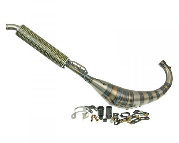

Вот нашел такой выхлоп.Денег стоит как Porshe.Подойдет оно к нам без переделок?От ясуни думаю отдача будет класс.

отдача от ясуни правда классная, но остальной конфиг потянет эту трубу? Я имею в виду сможет ли твой конфиг надуть ее так чтобы она дала отдачу - 2 такта все дело в резонансе, а ясуни обычно трубы верховые то есть под нее нужна высокооборотистая алюминька ЦПГ с одним кольцом. все нормальные трубы на тригер стоят дорого очень. :-o
хотя че я тебе объясняю судя по колву техники и сам все знаешь :-[
Athena 2, Yasuni C21, 21mm Dellorto, колено Athena R, мультик+веньтик, VForce3, впуск Stage6...
Меня интересует крепление.Подойдет без переделок???
