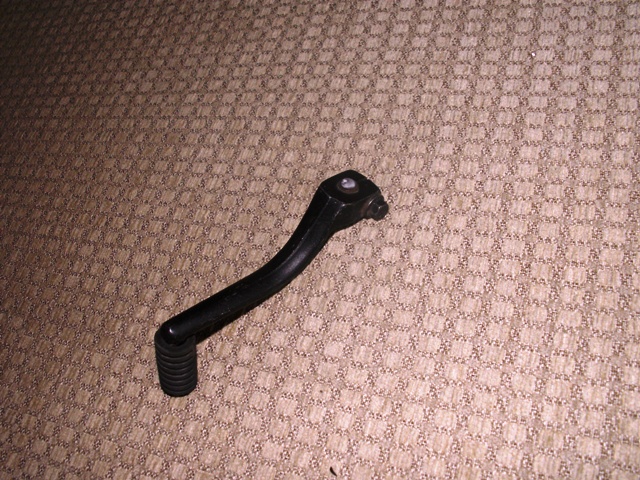

Сегодня срезало лапку КПП вместе со шлицами вала.
В связи с этим, подскажите, плз. нужно ли будет разбирать КПП, и занимается ли кто-нить выездным ремонтом Trigger'ов?

Касаемо сюрпризов, - они, по-моему, даже у Ауди и Хаммеров случаются. У меня, вот, сегодня лапку КПП с куском вала срезало. Ищу где подлечиться :( . Хотя, по моим наблюдениям, возраст и пробеги у Априлий и Дерби, выставляемых на продажу, гораздо внушительнее Триггеровских. Это внушает доверие и говорит о несравненно большей надежности. И пусть Триггеры выпускаются только с 2006 года, чтой-то я не видел в продаже ни одного Триггера 2006 года. Даже задёшево.
