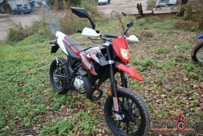

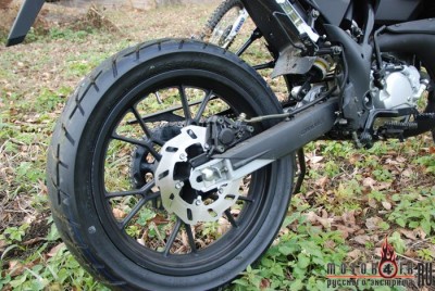

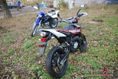

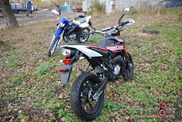

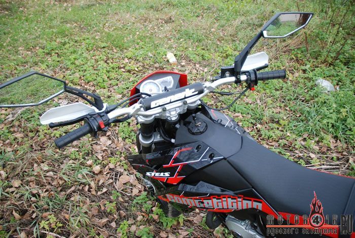

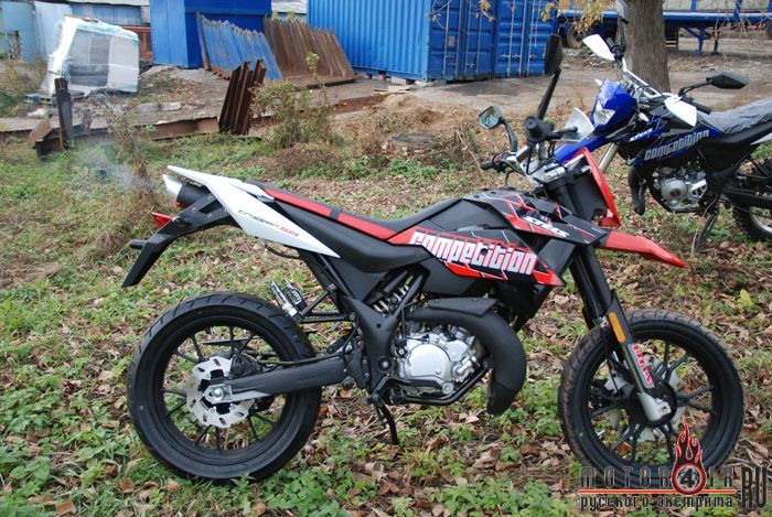

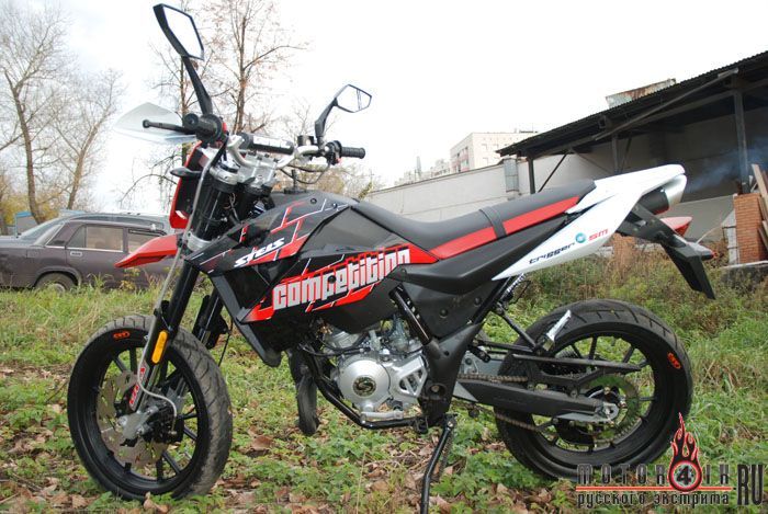

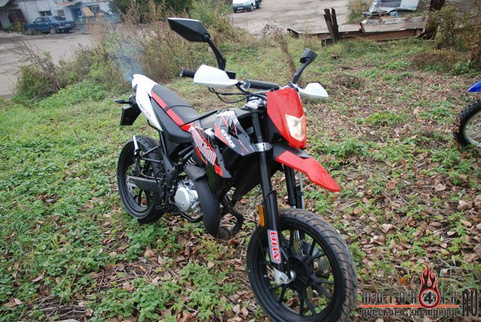

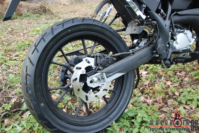

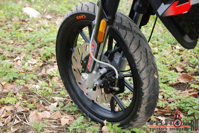

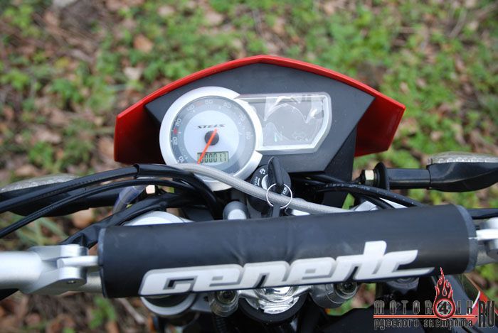

Кто ещё, что-нибудь знает про поставки Триггеров? Я понял что выглядеть они будут так:
dsc_1162_2.jpg [ 102.66 KiB | Просмотров: 4834 ]
dsc_1161_2.jpg [ 115.77 KiB | Просмотров: 4834 ]
dsc_1160_2.jpg [ 70.3 KiB | Просмотров: 4834 ]
dsc_1159_2.jpg [ 114.8 KiB | Просмотров: 4834 ]
dsc_1158_2.jpg [ 113.66 KiB | Просмотров: 4834 ]

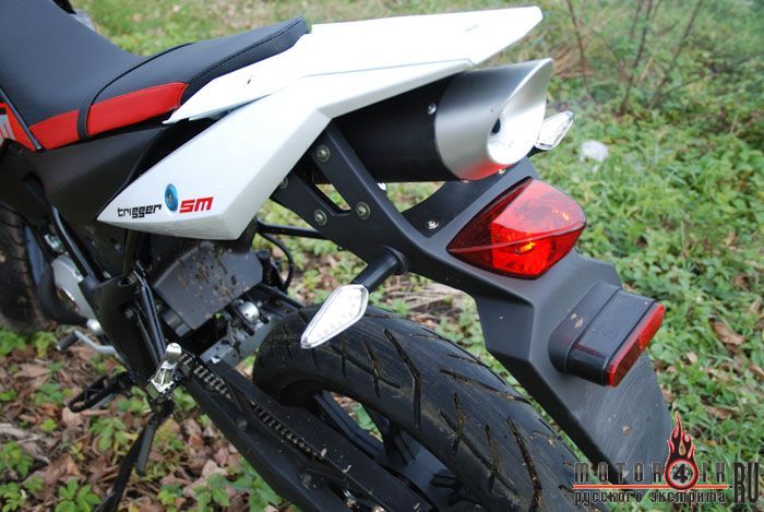

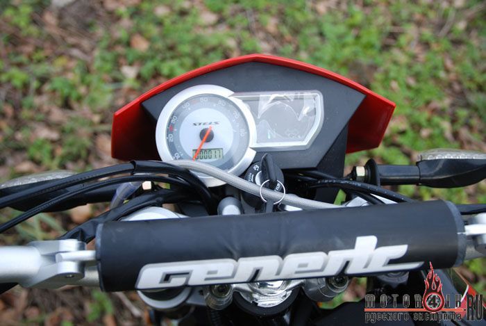

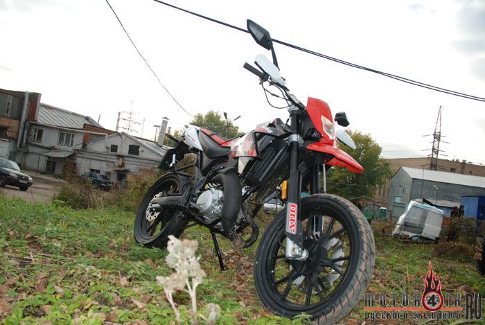

dsc_1170_2.jpg [ 71.25 KiB | Просмотров: 4834 ]
dsc_1169_2.jpg [ 113.57 KiB | Просмотров: 4834 ]
dsc_1168_2.jpg [ 58.97 KiB | Просмотров: 4834 ]
dsc_1166_2.jpg [ 86.3 KiB | Просмотров: 4834 ]
dsc_1165_2.jpg [ 94.57 KiB | Просмотров: 4834 ]

такие только на спицованных колесах(эндуро),в Питерских магазинах видел уже наверное месяц назад,и даже одного такого на дороге встречал.

Ну эндурик вот на заднем плане. download/file.php?id=9255&mode=view А расцветки у них как на фото(супермото-красный, эндуро-синий)??? Или есть другие цвета???(не считая старые)

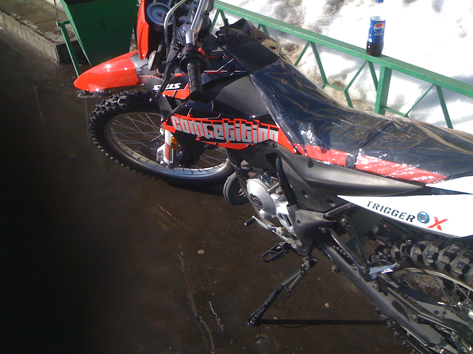

Скутер: Stels trigger

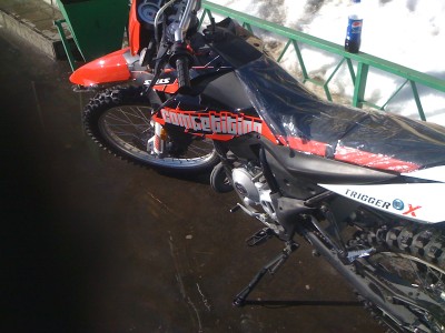

Есть и красный эндуро. А всего два цвета...
Вот мой.
IMG_0023.jpg [ 641.63 KiB | Просмотров: 4823 ]
