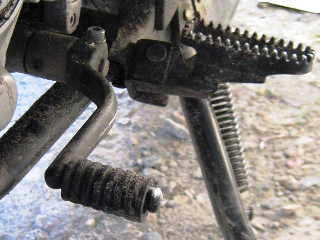

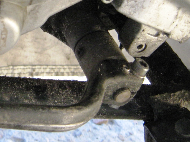

Alender писал(а):
Sergeyy писал(а):
А как у вас валы ломаются?
Сами по себе( от нагрузок при переключении передач) или после падений?
У меня при переключении, точнее, при поиске нейтрали. Оттормозился, проскочил нейтраль и отлетела лапка. И усилие, вроде, было небольшим, а вот поди ж ты. *DONT_KNOW*
Demik писал(а):
На днях буду чинить другим способом, потом выложу сюда) ЖДИ
ОК, поделимся опытом. :) Я тоже кой-чего мастерить начал, уж больно не хочется в разгар сезона по сервисам мытариться.
Выточили втулку на обломок вала, закрепили установочным винтом. Пока прошел 100 кило, вроде держит, но немного напрягает люфт лапки на втулке, в пределах проточки под винт, стягивающий лапку.
Купил лапку от "Восхода", думаю, может просверлить вместе со втулкой насквозь и болтом стянуть.
Если получится, - чертежи втулки выложу.
Можно фоток парочку если не трудно?
ОК. Завтра на стоянку вряд ли вырвусь, а в субботу обязательно сфоткаю и выложу.
Выкладываю обещанные фотки.
Извиняюсь за грязь, - с последнего дождя не мыл и не ездил

Demik писал(а):
вау, красавчик)
Эт не я красавчик, а токарь наш.
Вот ещё люфт лапки на втулке победю, и тогда буду рекомендовать такое решение.
