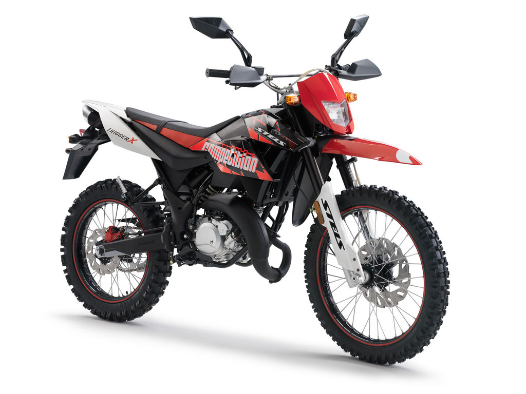

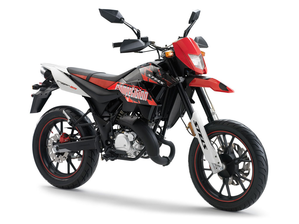

Подскажите, в чем еще, кроме колес, естественно, разница между On-road и off-road версиями мопедов Stels Trigger?
Хочется взять мотард 50 кубиков, но в дальнейшем возможно использовать его и как внедорожный мопед. Можно ли для этого только поставить злую резину, ну и диски спицованные? Или лучше взять тогда внедорожную версию и купить для города резину шоссейную?

Лучше второй вариант, версии отличаются еще передним тормозом, у мотардины он больше.

И у эндурика крыло длиннее. Грязь в лицо лететь не будет =)

Вот сравнивай =)
Комментарий к файлу: эндурик

Комментарий к файлу: мотард
114_net_foto.jpg [ 122.08 KiB | Просмотров: 4663 ]
