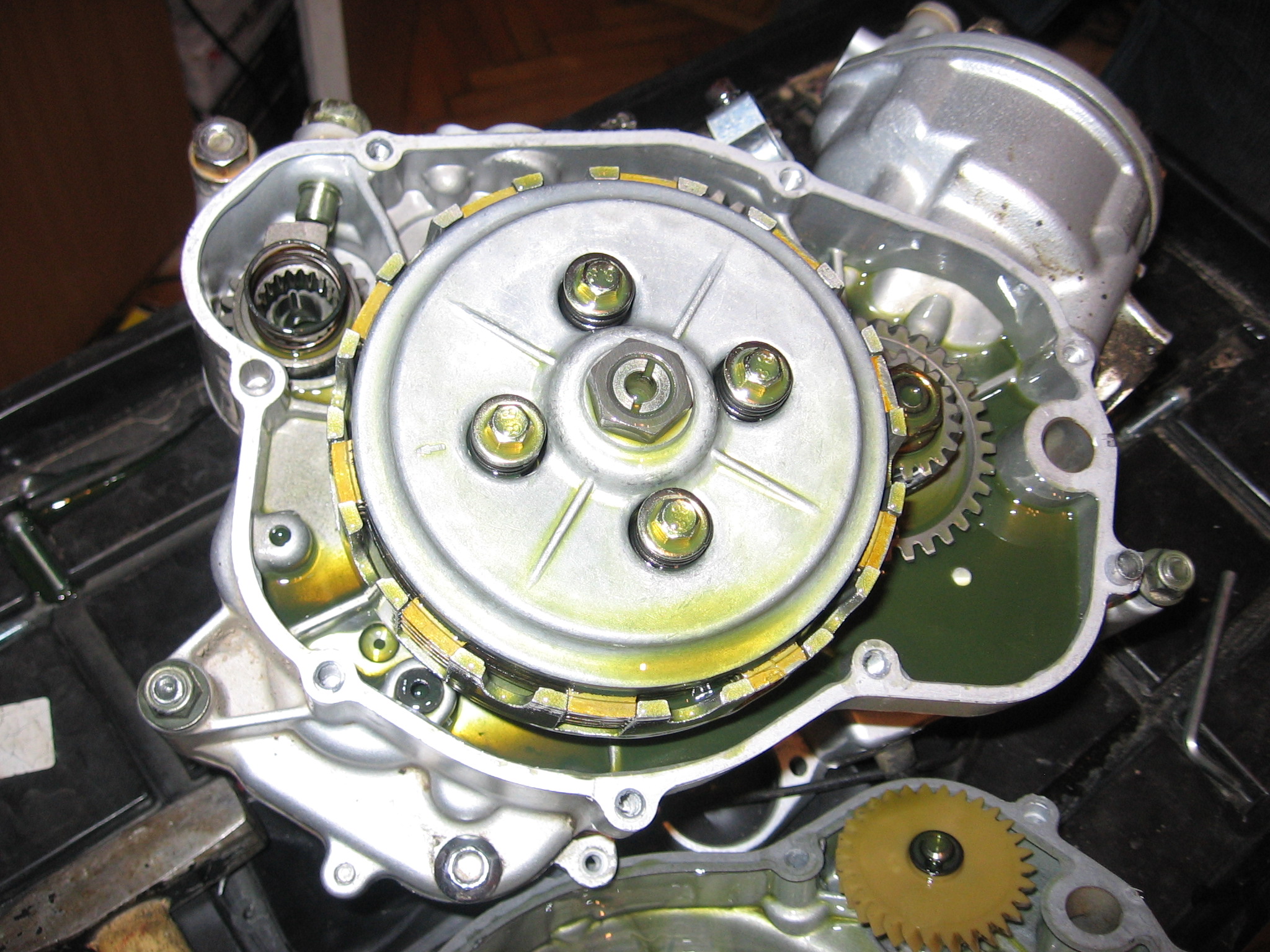

И так добавлю говяный отзыв о работе сервиса Бешеная Табуретка. Говорят что сделают за пару дней - брехня, лучше рассчитывать на неделю. Предложил им мануал по двигателю, говорят ничего справимся, вообще народ адекватный, но сцепление собрали мне не правильно. Когда дергал кик-стартер он резко проваливался вниз и поршень в цилиндре не двигался, сцепление безбожно проскальзывало. Снял крышку сцепления, выжимаю, и вижу диск выжимается откровенно криво. Пришлось разбирать, снял диски сцепления, уперся в гайку, которую хрен открутишь, но ничего газовая горелка, дальше включаю передачу, запихиваю в колесо молоток, чтобы не прокручивалось, и она трогается с места. Разобрал полностью корзину сцепления, открыл мануал, и понял что собрано оно было не по правилу. Одна шайба была не на своем месте, ее немного пожевало, но молоток вернул ее к жизни. Все собрал в правильной последовательности. Итог все работает как надо. Фотика под рукой не было так что только на словах.

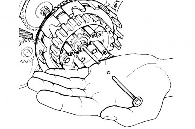

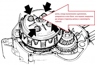

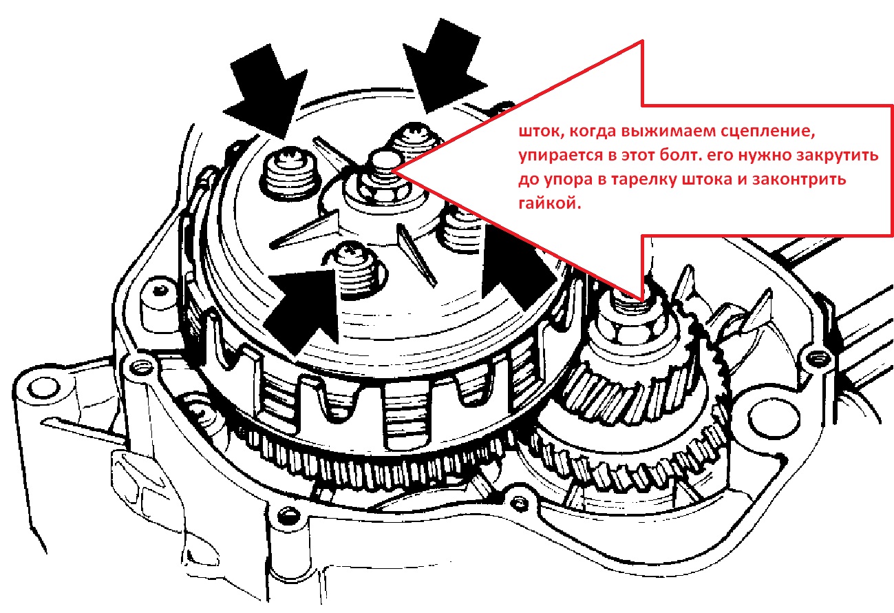

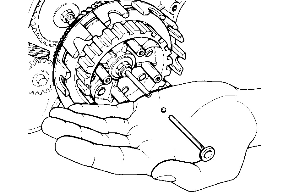

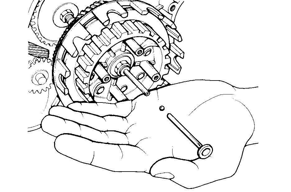

djspeaker что значит ничего не происходит? Посмотри слева на двигателе, когда выжимаешь сцепление, должен двигаться шток сцепления, возможно у тебя порвался трос сцепления. И вообще опиши подробнее что у тебя не так?
СообщениеДобавлено: 18 Aug 2010, 17:08
Зарегистрирован: 18 Aug 2010, 09:54
Сообщений: 33
Скутер: x-ray
Шток шевелится,но что самое интересное если раньше этот шток плоскогубцами с трудом двигался,то сейчас можно руками,по всей видимости что то обломалась или оторвалось,по ходу надо разбирать,интересно сцепление как то регулируется.

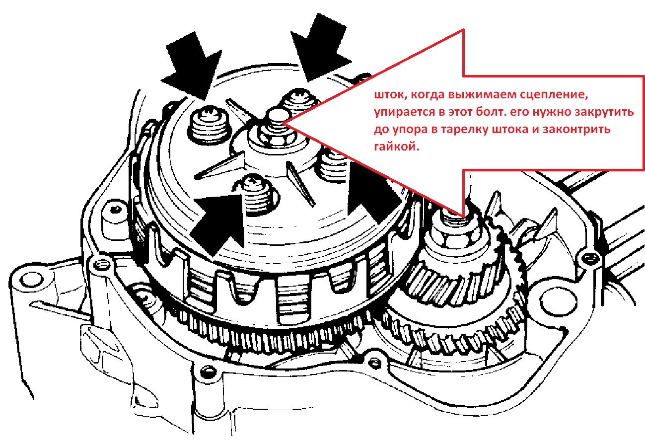

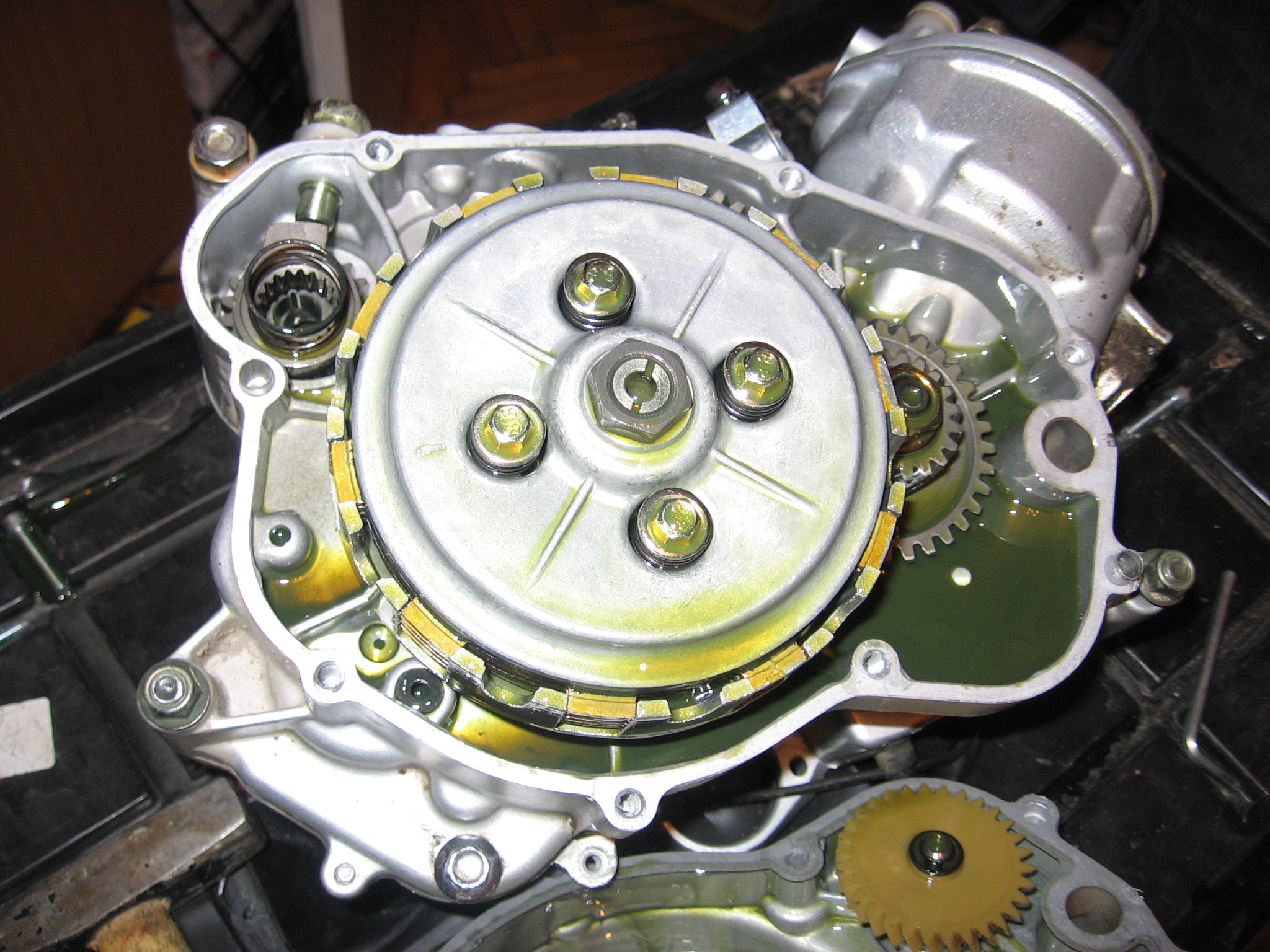

СообщениеДобавлено: 18 Aug 2010, 22:05
Зарегистрирован: 15 Feb 2009, 18:14
Сообщений: 173
Скутер: Trigger, SB250
Тут конечно открывать надо, сначала масло слить обязательно)
Этим болтом регулируется сцепление. Трудно представить что там могло сломаться. От троса идет привод на первый вертикальный шток сцепления. От него привод на горизонтальный, который проходит через всю коробку через вал, состоит из того что показано на втором фото. Сломаться этому трудно, т.к ходит это внутри вала, хотя был случай когда сломали металлический шарик)) Если свободно движется, то далее могли сломаться четры пружинки, четыре болта стягивающих их, и то и другое мало вероятно. Либо сломалась гайка крепящая всю корзину на валу, либо весь вал.
В общем вскрытие покажет, заранее совет лучше делать это не снимая двигатель с мопедки.
