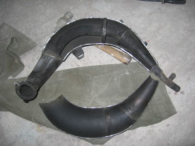

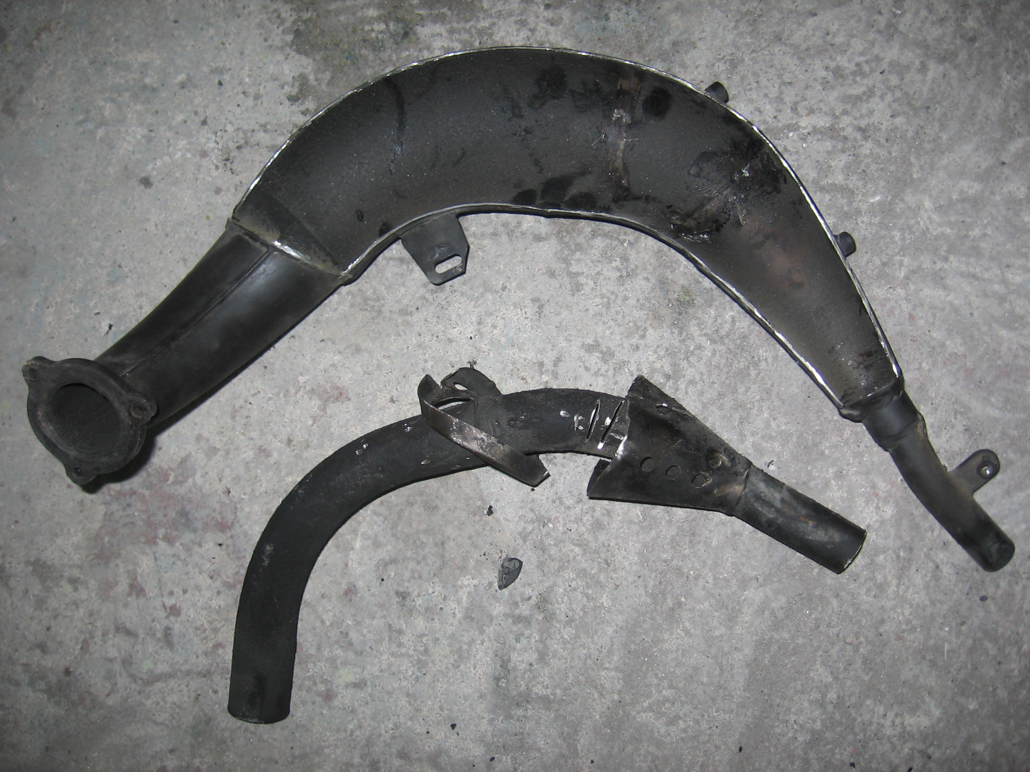

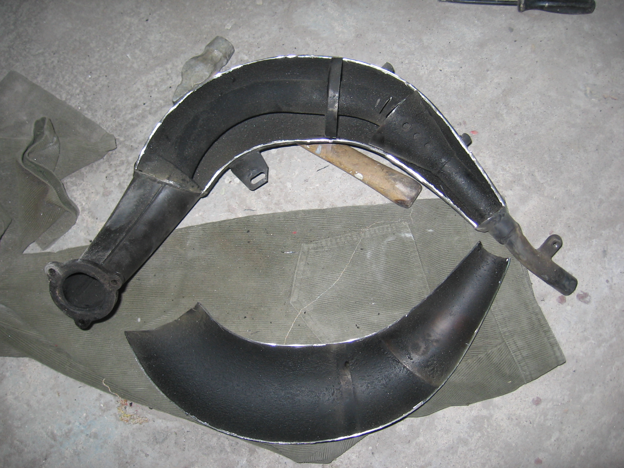

Наивный, так то ее не видно. Душилка - труба ввареная в сам резонатор, диаметр такой же как в сочленении. Попробуй запихнуть фонарик, можно все увидеть. Резали ее или нет, можно определить по сварному шву, как правило с внутренней стороны.

Выход один, распиливать весь резонатор вдоль.

Вот оно что... Да, я так не смогу, сваривать не умею.
Это что же получается, что резонатор в триггере вообще не работает, а все идет через эту узкую трубку?

резонатор на триггере как то все таки работает,и это чувствуется при езде,пока еще вроде никто нне проводил тестов на честной поршневой 49сс пустым резонатором и не тронутым,но мне один человек у которого сразу два триггера было и у одного он резонатор распотрошил писал что тот который с пустым резонатором едет хуже.
