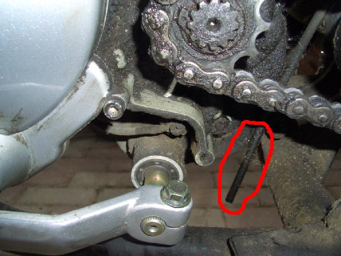

СообщениеДобавлено: 13 Sep 2010, 18:59
Зарегистрирован: 12 Dec 2009, 11:51
Сообщений: 18
Народ, подскажите! Завожу мот, он прогревается какое-то время, потом из сливной трубки, что обведена на фото, начинает литься (приличной такой струйкой) масло и мот глохнет. После повторного заведения он глохнет практически сразу. На холодную заводится нормально и ситуация повторяется. Если газовать, то глохнет. Свечку быстро закидывает нагаром. Я не понимаю, почему выливается масло, причем приличное количество.

СообщениеДобавлено: 13 Sep 2010, 21:38
Зарегистрирован: 15 Feb 2009, 18:14
Сообщений: 173
Скутер: Trigger, SB250
Вообще это дренаж или вентиляция картера. Выкрути винт - указатель уровня топлива справа, немного наклони мот, если масло пойдет еще до наклона, то его просто много в картере. Но мне кажется, что умер правый сальник коленвала, и масло начинает идти в КШМ, и закидывает свечу. Ну как вариант, а вообще когда-то оно должно закончится))
