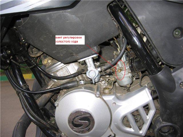

Назрел вопрос. Кто знает как подсос регулировать грамотно? на холостых оборотах глохнет, приходится заводиться держа газ и всегда газ держать. Достало уже.

Когда подсос полностью откручиваешь от себя, все равно глохнет? На горячую обороты нормально держит?
Вообще попробуй смесь богачу чуток сделать, будет норм, пол-три четверти оборота ванта качества выкрутишь.

Как я могу ответить на вопрос - "Когда подсос полностью откручиваешь от себя, все равно глохнет?" если изначально мой вопрос стоит - как регулировать подсос?
Если все время подгазовывать слегка - то все отлично. А без подгазовки обороты настолько скудные, что глохнет моментально.

Дык что,там на карбе винта регулировки хх нет чтоли?
Немного(примерно на 1/8) поверни этот винт по часовой стрелки.
на триггер.jpg [ 59.86 KiB | Просмотров: 4559 ]
