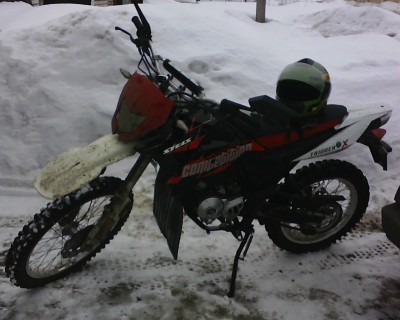

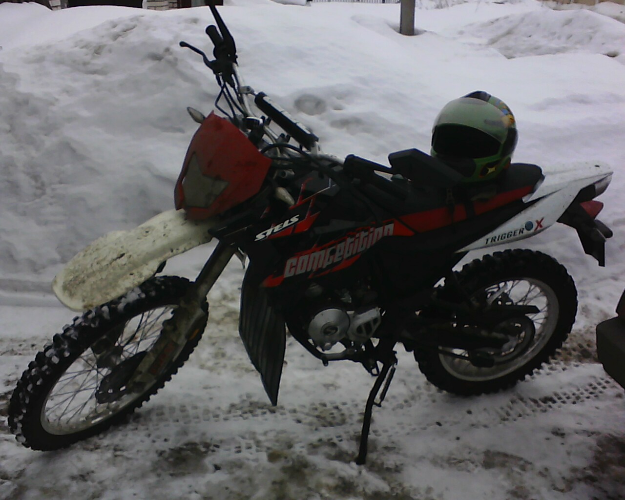

никто не ставил на on-road переднее крыло от скута lifan с большими колесами,а то у нас продают запы а спрашивает приятель из соседней области?
За ссылку про звезды спасибо!
Комментарий к файлу: а это мой зверь!

На тему крыла, можно от битого б/у японца дорожника вкатить, там немного нужно чтобы отсекать те капельки что летят вверх.
А со звездой все гораздо проще: http://www.statusmoto.ru/cAfamSprocket_445.html
может даже доставка есть.
Брызговик суровый)) может можно было дырку под трубку резонатора в резине вырезать и получилось бы резиновая защита движка, или там ноги пытается защитить от говна?

Жестоко обломали меня в нашей сервисной организации г.Коврова (приняли заказ на запасное колено,диски сцепления,сальники,колодки и тд.)и через обещанный срок гаркнули"нету ничего ни в москве,нигде!!!" а при покупке обещали"все есть,чево нет привезем!" Так вот не верьте продавцам,кстати там уже привезли еще один on road,мой приятель заходил,интересовался-опять обещают все запчасти!(в тот же день,как я получил отказ).
Абрызговик приделал так за пару минут-нехотелось говнять новый мотор,через пару дней подогнал по раме и уменьшил-теперь нормально,но всеравно придумываю какой-нибудь обрубочек на колесо.

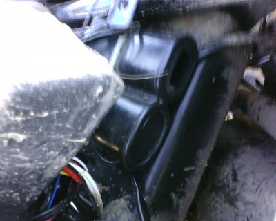

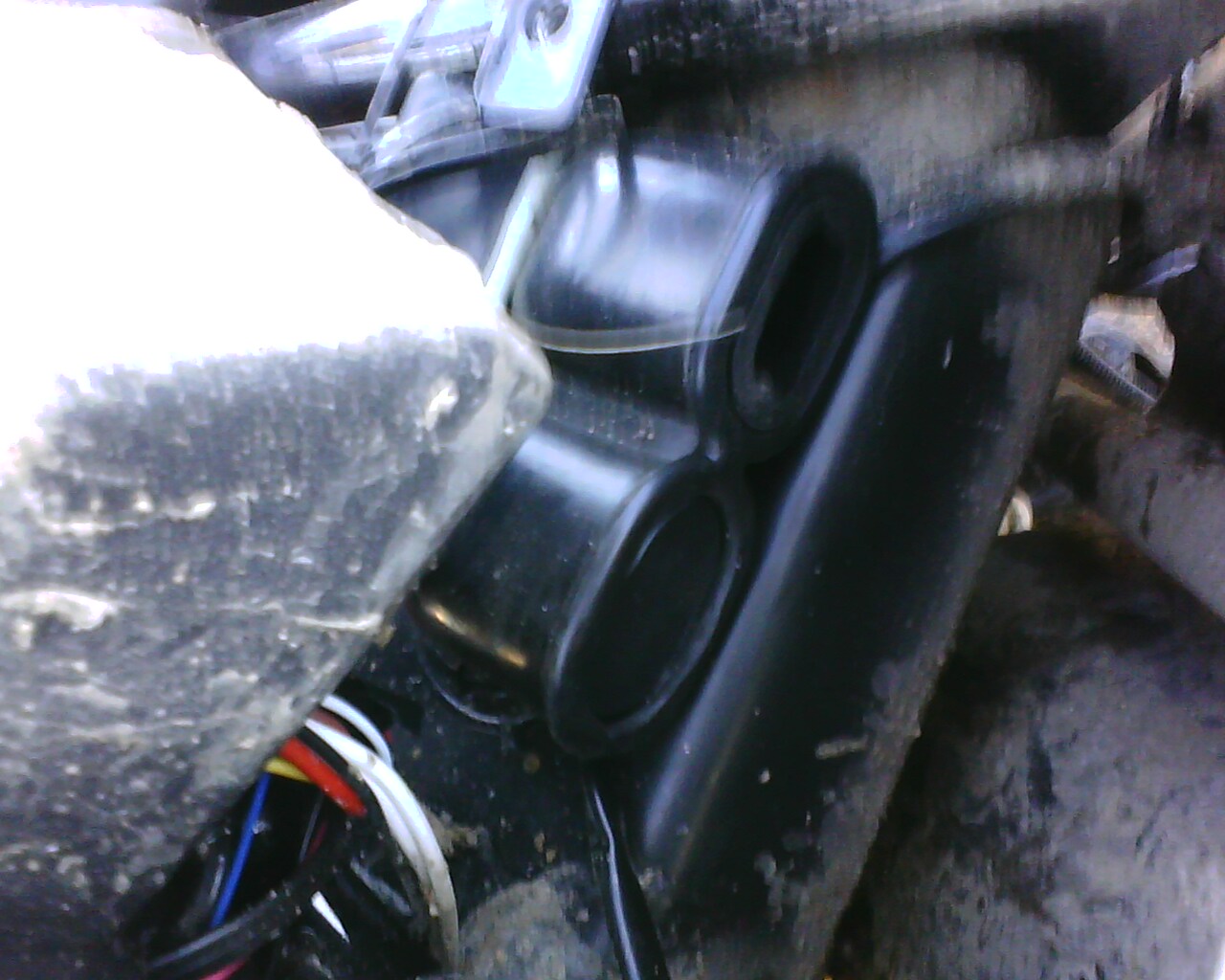

Пока не лазил,нужды небыло,(10 года)но прет круто,даже задушенный и бензина кушает 4-5 литра на сотню,так что врядли у новых мелкая дырка.Сегодня мерил скорость по ровной дороге с небольшим встречным ветром-80 и по спидометру и по opel vektra(на 14-ой звезде,но обороты макс.на 6-ой не набирает-тяжело нераздушенному)
Комментарий к файлу: один канал придушен,второй вообще закрыт!пока дырявить боюсь-гарантия.
IMG0600A.jpg [ 214.24 KiB | Просмотров: 4507 ]
СообщениеДобавлено: 16 Apr 2011, 23:03
Зарегистрирован: 02 Apr 2011, 20:47
Сообщений: 64
Скутер: Stels Trigger
Стаж: 14 лет
А эти "затычки" можно вынуть так,чтобы потом при обращении в гарант.сервис(в случае поломки)воткнуть обратно,и чтоб никто не догадался? 8-)
