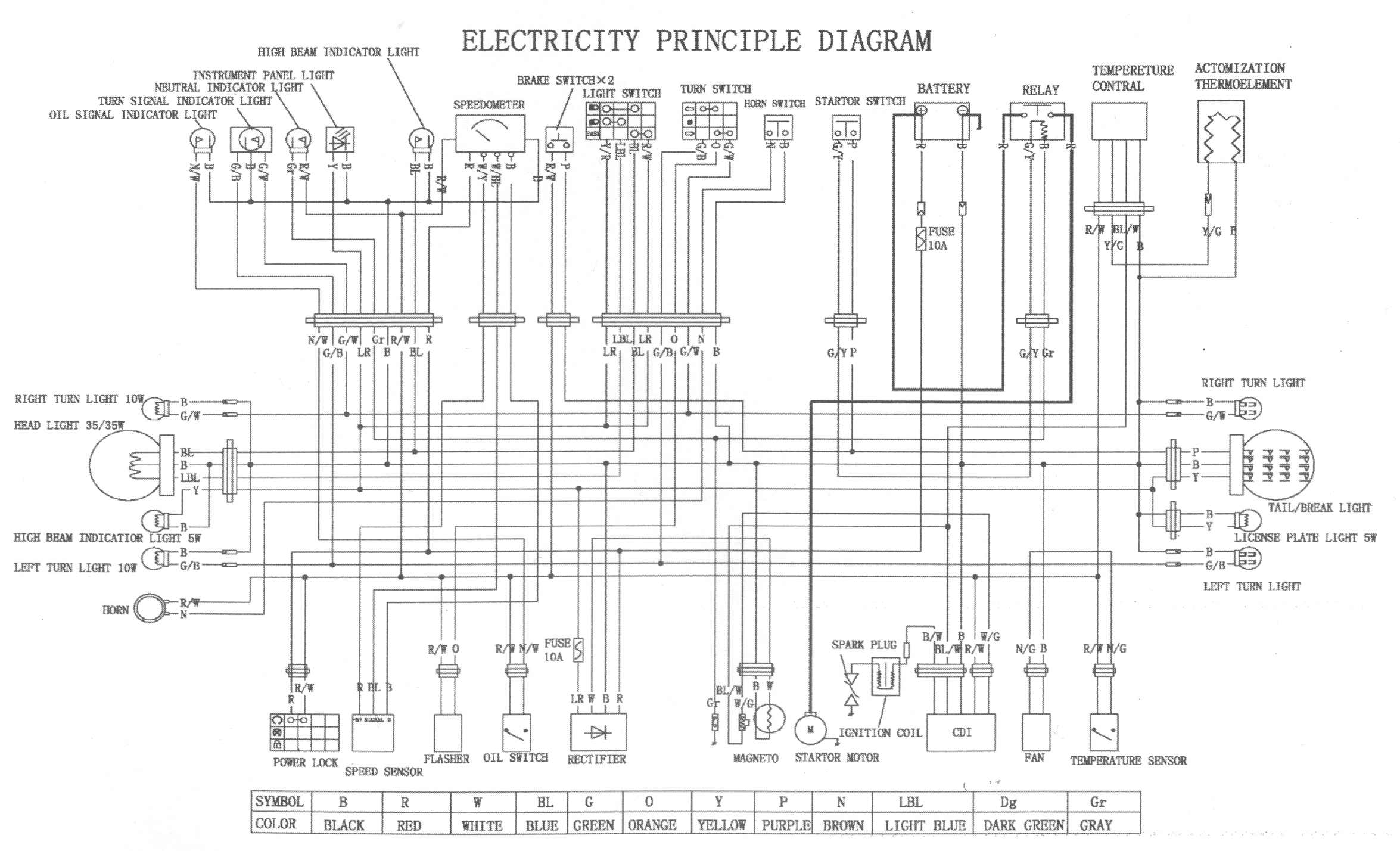

Если кому нужна электрическая схема - держите.

За схему спасибо,пригодится! Ну если с труьочки сапуна коробки льет-значит с коробки,логично? сапун там расположен как у всех мотоциклов,на мой взгляд ситуация такая:при поврежденной центральной прокладке или правом сальнике колена вовремя движения поршня вниз происходит повышение давления в коробке за счёт нагнетания бензовоздушной смеси,а так как наверное шестерни лихо разбрызгивают масло по всему картеру,то оно попадает и в область сапуна,откуда в свою очередь и выталкивается наружу из-за повышенного давления. В данном случае прокладка врядли при чём,если движок не половинился,а вот сальник надобы сменить.
