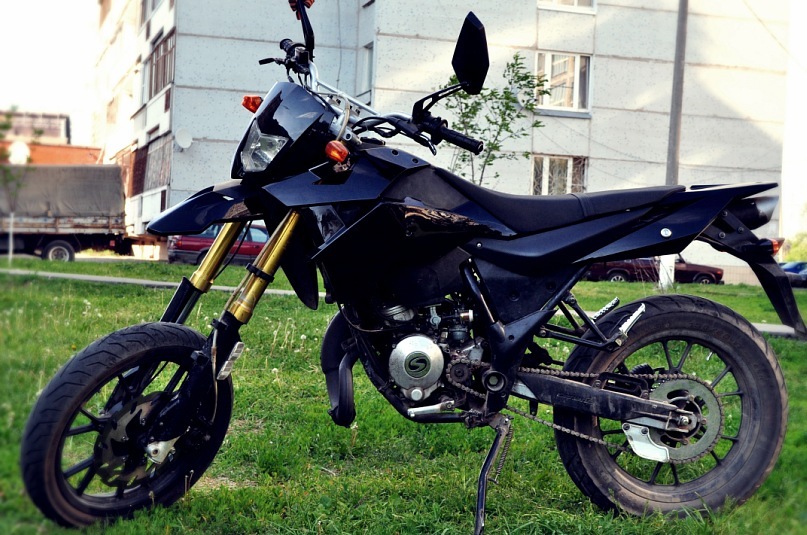

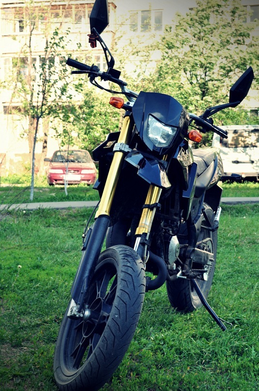

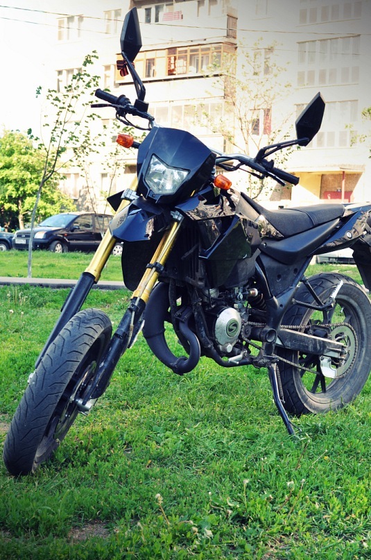

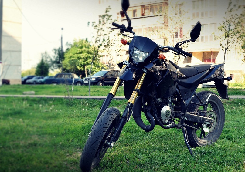

Продам это чудо.
4.jpg [ 209.01 KiB | Просмотров: 4798 ]
3.jpg [ 176.47 KiB | Просмотров: 4798 ]
2.jpg [ 213.11 KiB | Просмотров: 4798 ]
1.jpg [ 190.85 KiB | Просмотров: 4798 ]

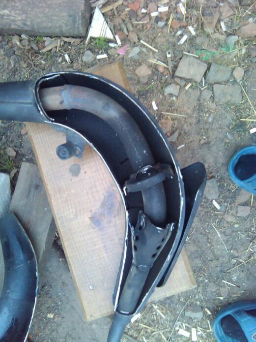

Всем привет!
Парни а ведомую звезду есть смысл менять на меньшую?
Да, выпилил потраха :-D , короче как ехал 70 в сток так и едет.
Посмотрю на выходных как поедет после смены ЦПГ и карба.
Хочу :-D :-D :-D 100 :001
резонатор.jpg [ 74.51 KiB | Просмотров: 4783 ]
