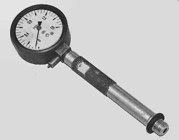

master-pro писал(а):
Ребят, ну объясните в кратце как проверить целостность поршневых колец?
Сначала сливаю ТОСОЛ? как это делается???
Потом откручиваю карб, правильно? как это делать?
Потом снимаю крышку цилиндра - это я понял как делать.
А вот что дальше??
И как вообще понять, что с ним случилось, если уже разобрал его, допустим.. ??? Какие признаки?
Попробуй сначала найди такой прибор (компрессометр) и проверь компрессию, если я не ошибаюсь то минимальная рабочая компрессия должна быть 0.8 МПа.
Компрессометр вкручиваешь вместо высоковольтного провода и заводишь через стартер (Только электрический).
А так по твоему вопросу: http://www.google.ru/search?hl=ru&sourc ... 80&bih=840
Ап ап :)
P.S. На Honda DIO лично смотрел компрессию (Она была 0.6), потом снимал цилиндр и смотрел как ходит там поршень (поршень должен еле-еле съезжать под своим весом), если будет быстро проваливаться то либо расточился цилиндр либо кольца стерлись (Износ смотрели по нагару на них). Удачи.

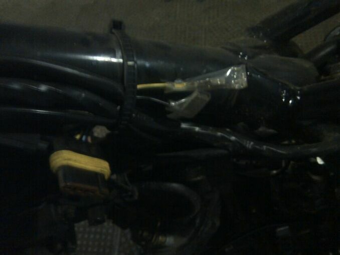

Сегодня снимал бак, и вот что нашел.
Три безхозные фишки.
Что это и что можно или нужно подлючить :005
Фишка на четыре контакта подозреваю мож под сигналку.

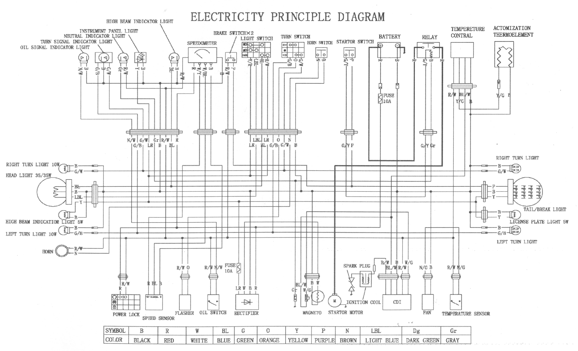

Это скорее всего выводы для подключения сигналки. У кого есть схема на Триггер? У меня даже при выключенном зажигании горит нейтраль и пробег на спидометре. Аккум садиться довольно прямо таки быстро.
СообщениеДобавлено: 21 Jun 2011, 01:11
Сообщений: 393
Откуда: почти С.Петербург
Скутер: Stels Trigger sm 50
Стаж: 5 лет 3* скатеров
к большому разъёму подключается каккято штуковина которая глушит мотор при перегреве(на разъёме контакт от датчика температуру имеется и контакт от датчика зажигания.
Две другие клеммы как раз к тому датчику и подключаются (чтоб лампочка на приборке загоралась),но так как у вас как и у меня похоже этого датчика нет то и клеммы висят в воздухе.
Схема вроде есть на какой то из 10-15 последних страниц я сам её себе от туда вроде сохранял.
Ну на всякий случай выложу её в этом сообщении.
Электр_схема.jpg [ 980.21 KiB | Просмотров: 4588 ]
СообщениеДобавлено: 21 Jun 2011, 01:16
Сообщений: 393
*temperature contral* подключен как раз к тому разъёму про который думают что он для сигналки.
На китайских сигналках совсем другие разъёмы и выводов там гораздо больше.
