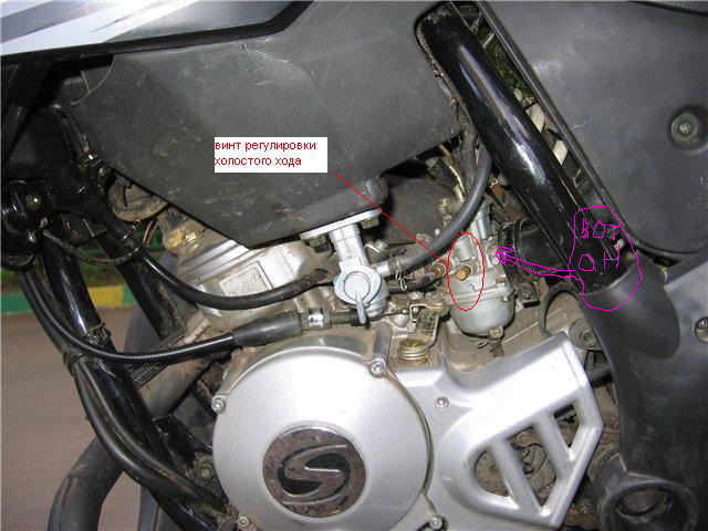

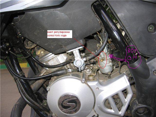

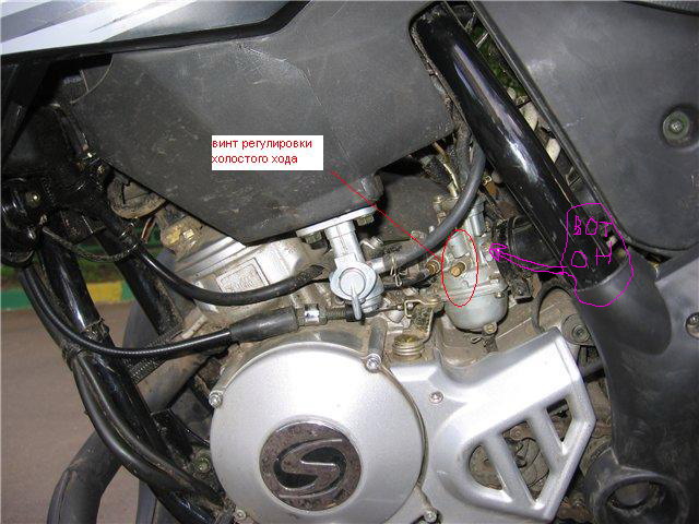

неужели самому не найти ?
вот он
на триггер.jpg [ 83.51 KiB | Просмотров: 5010 ]
