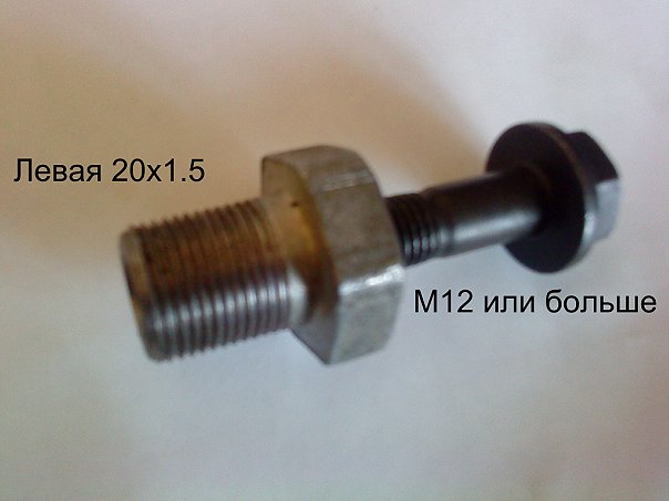

Как снять генератор? (ротор генератора)

Мляя.
Снимали ротор генератора - сняли фиксирующую гайку, а потом начали съемником снимать сам ротор - нефига не получается - новый съемник сломали...
Как же вытащить этот гребанный ротор (генератор) ?

ротор снимать очень запарно,один чел так и не смог его снять и купил новый мотор)),потом вроде он спецъёмник(который в центр ротора вкручивается) сделал и всё таки снял его.
Вот такой:
рррр.jpg [ 31.77 KiB | Просмотров: 5623 ]
Вот такой:
Подскажите, пожалуйста, все размеры этого съемника!!!! На фотке только часть данных.. Токарю нужны все размеры точные..

по моему любому нормальному токарю и так из фотографии всё понятно должно быть,там же написано м20/1,5-левая(резьба),а тот бролт который во внутрь съёменика вкручивается можно делать с любой резьбой и любых размеров.

Сняли наконец-то ротор генератора....
Сломался коленвал, как и предпологали....
