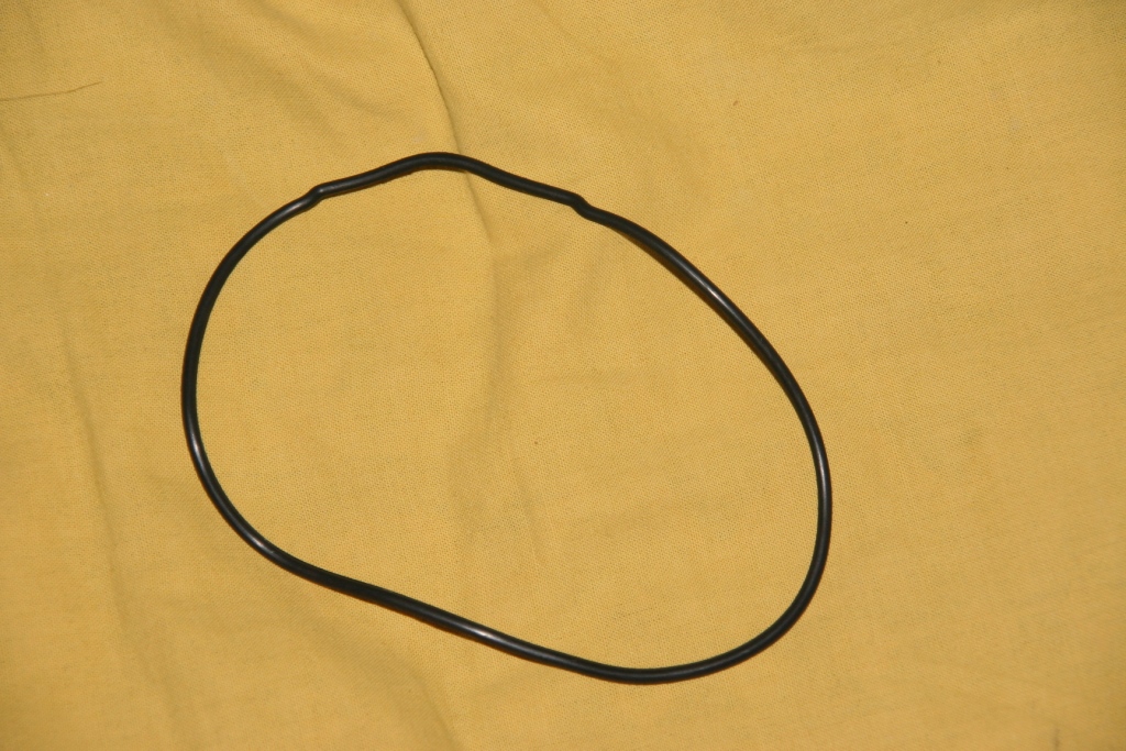

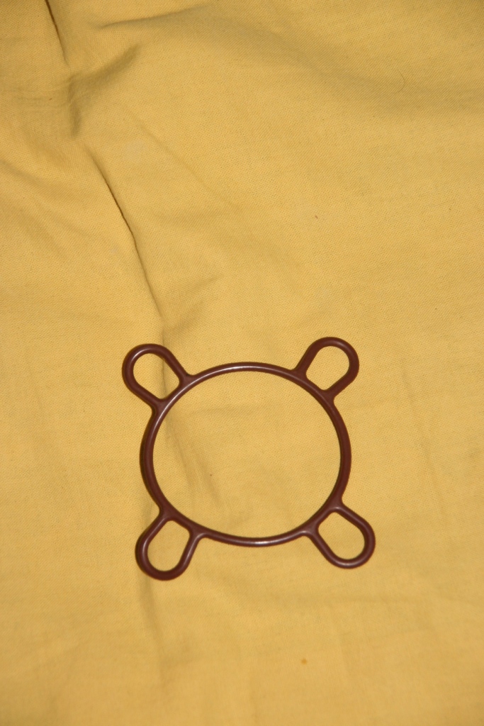

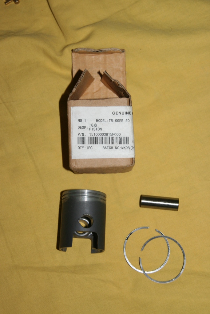

master-pro писал(а):
Я не жмот!) Кольца ты отдельно ты не продаешь)
Вот поршень и прокладки!
