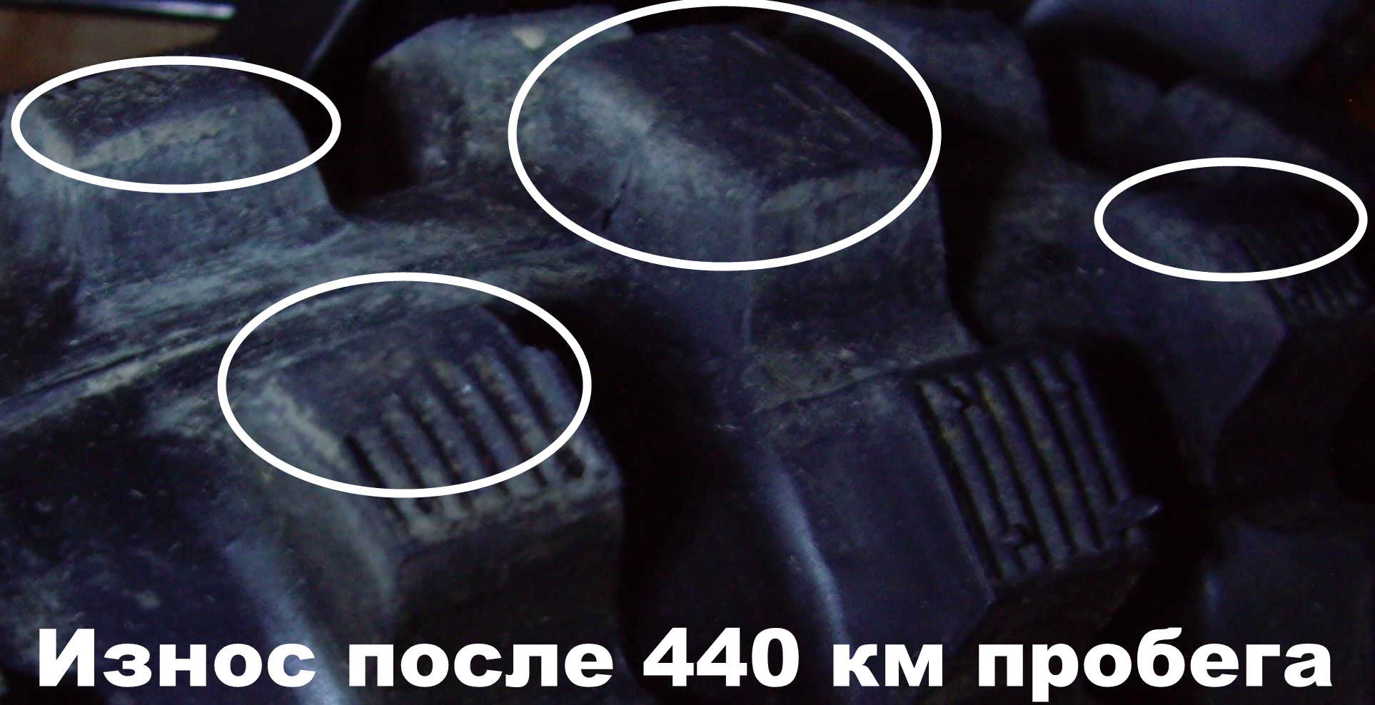

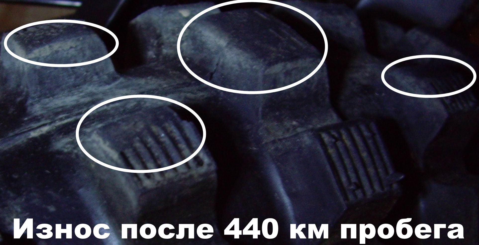

Что касается шин CST – Cheng Shin Tire, то после 400 километров пробега очевиден износ центральных и частично околоцентральных грунтзозацепов... Стёртость стала заметна ещё при 150-и километрах пробега...

Это не износ, это потёртость) У меня после 2500 точно так же. Причём при покупке ещё были следы насечек на центральных шашках, я по асфальту и камням тыщу проехал и стало как у тебя. При использовании этой грунтовой резины по назначению она достаточно долго проживёт.
