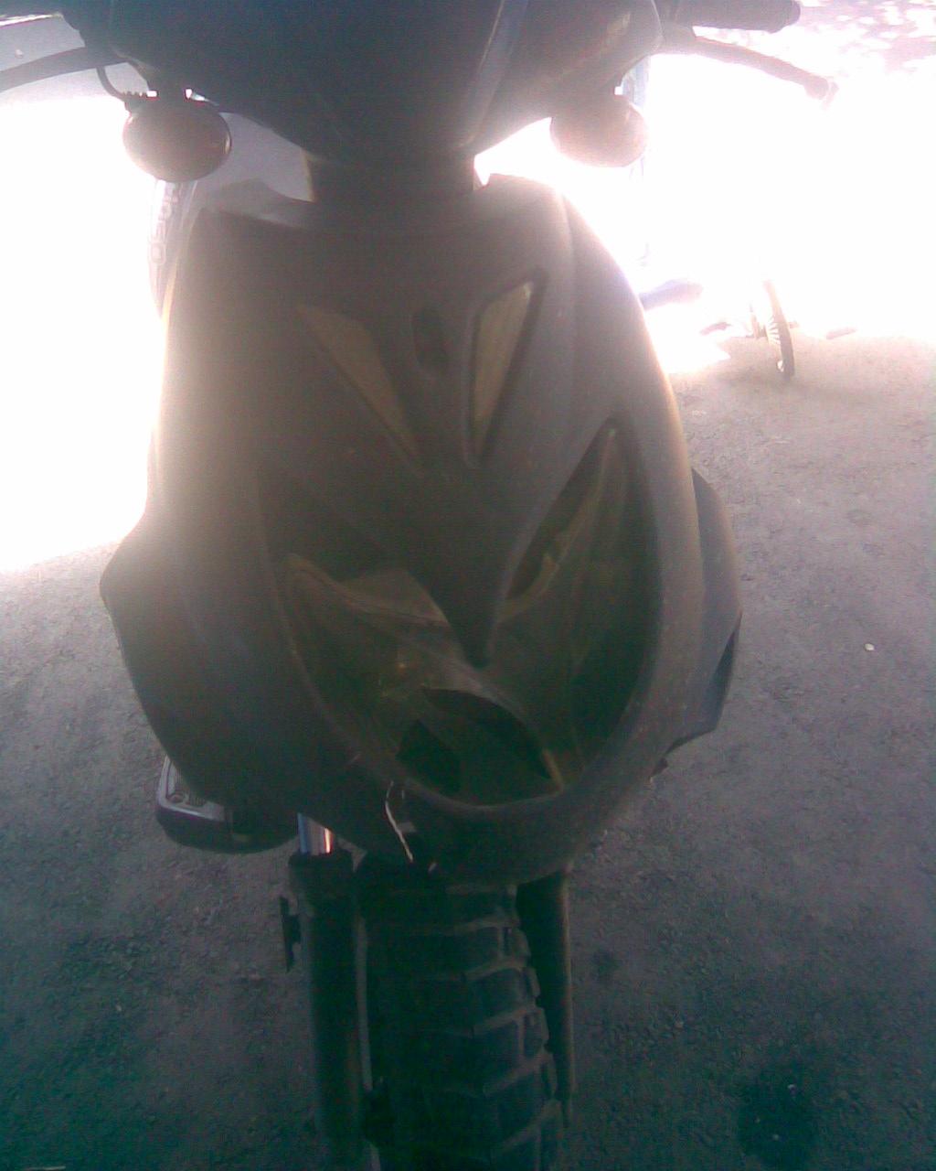

Вот такая коляска приключилась... 1 номер уходит на покой, нет денег на пластик пока... *RIP* *HELP* *HELP* *HELP* :005 :005 :005

За что ты его так?
