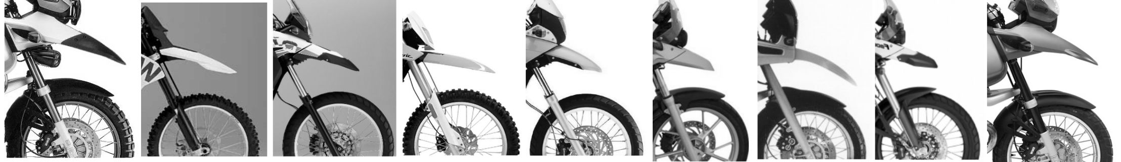

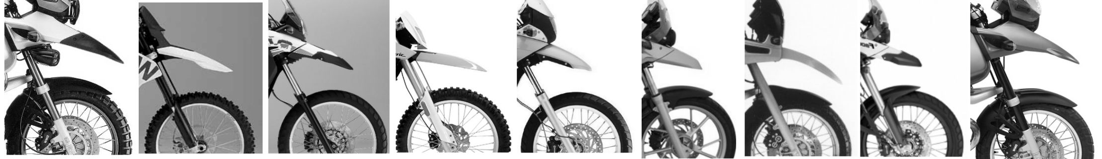

Крылья BMW и крыло Trigger X
Что называется, "найди 10 отличий"... :)
Если не обнаружили особой разницы, то зачем что-либо менять?
