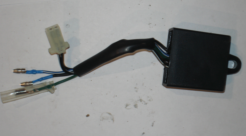

Всем привет!У меня несчастье случилось-пропала искра.Ни с того ни с сего,вечером покатался поставил,а утром нет!Свечи(все рабочие)перепробовал,контакты проверил,катушка-рабочая,остается одно-комут.Придется покупать,видимо дело в нем.Кстати к нам оригинальный лучше поискать или какой еще подходит?Заранее благодарен за советы.

че сразу комутатор? может электрод свечи потерялся просто?
Но он же написал, что свечи менял.
Проверь, идет ток к катушке?
Массу двигателя, если есть сигнализация отключи ее от акб, проверь замок зажигания, а именно черно-белый проводок, попробуй отсоединить его.

Cигналку отключал,катушка проверена,ток до нее не доходит,значит скорее всего комут.Правда я действительно не посмотрел замок зажигания.Там черно-белый провод отсоединить?Правда я от комутатора по очереди все провода отсоединял,искра так ине появилась.Как-то противно вдвойне,что ночь постоял и проблема,но правда это техника,все может случиться.Все равно попробую комутатор поменять,вроде цена не кошмарная,если не он верну обратно,а вот если не он,то придется ломать голову.Кстати у меня комутатор с проводами,а не с колодками.Всем большое спасибо!
67653967cdi.gif [ 203.37 KiB | Просмотров: 3557 ]
Вот такой у меня.
