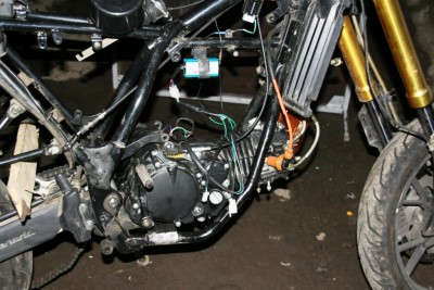

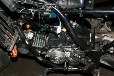

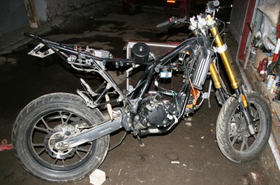

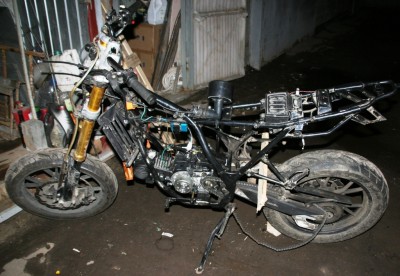

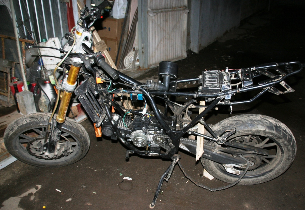

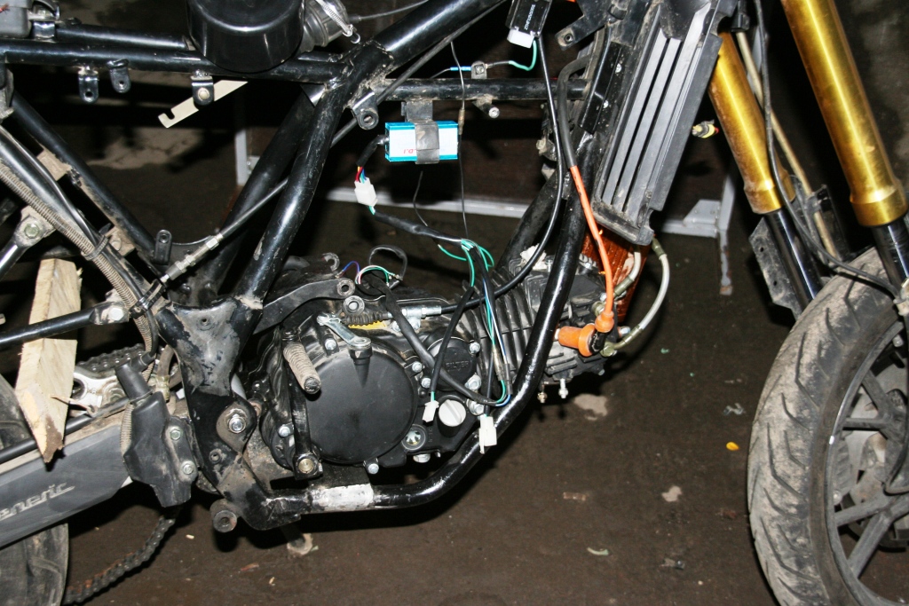

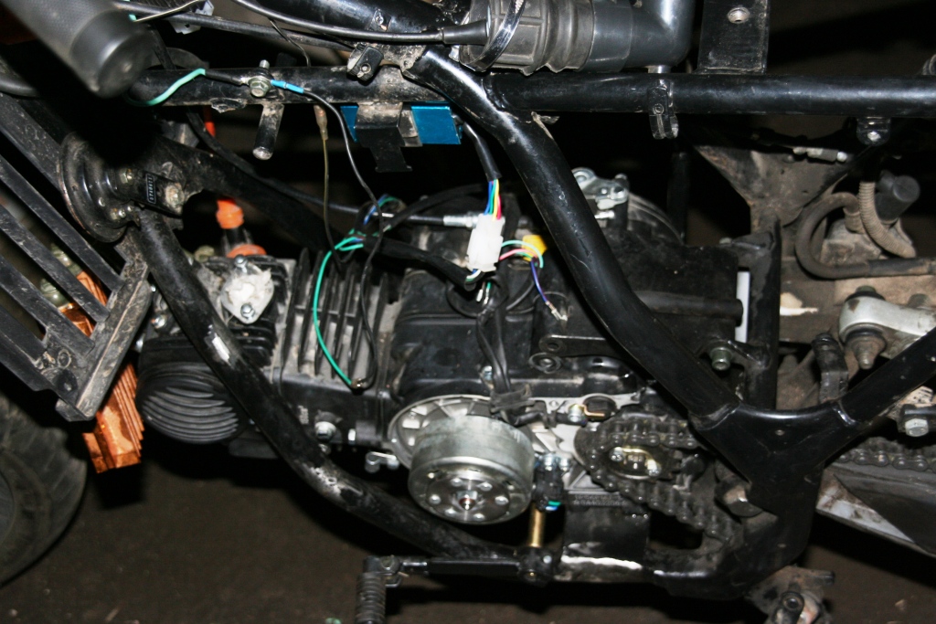

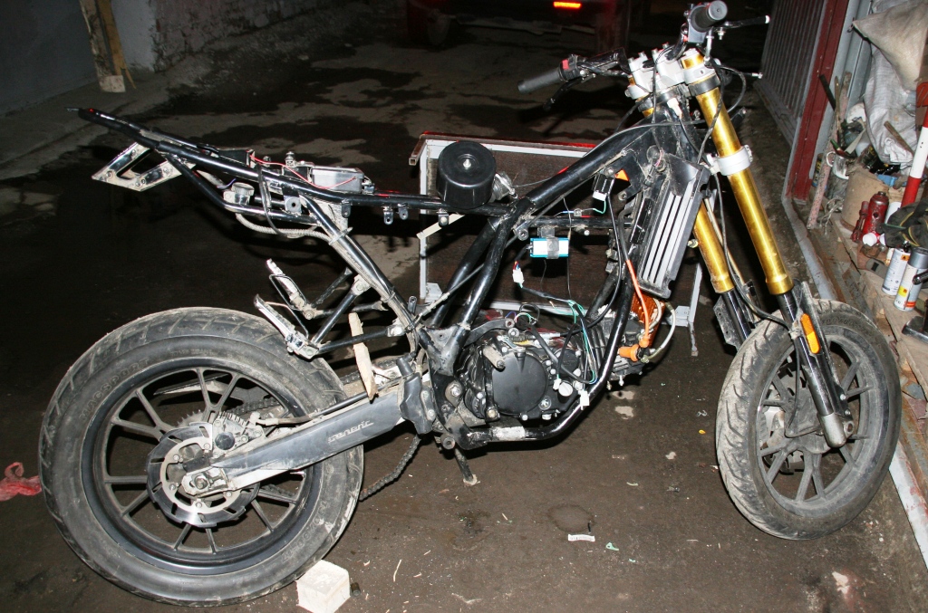

Вот фотки моего 150сс с 4-х тактным двигателем Тригера.
Кого что интересует спрашивайте, в плане донора тригер идеален, крепкая рама и подвеска, такому аппарату нужен надежный мотор и простая надежная электрика!
Добавил еще фоток по запчастям, часть что снял с Тригера, часть новые запчасти покупались еще до переделки: http://www.china-scooter.ru/forum/viewt ... 05#p454505

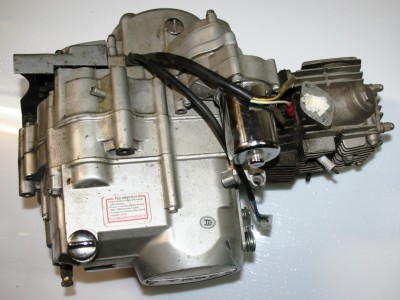

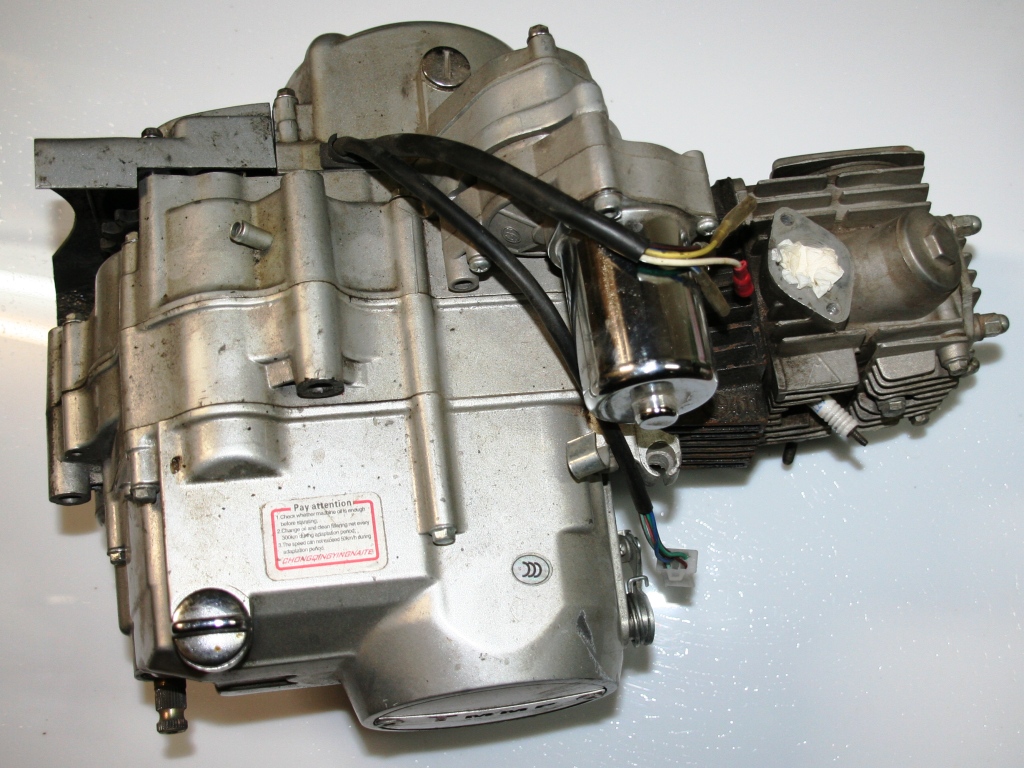

В начале эксперементировал с 110сс 4 такта, с штатной ведомой тяга дикая с 4-й трогался легко, но скорость маловата была, поменял звезду на 39 зубов. В результате вышел на скорость что при 70сс с 15 звездой и карбом 17,5 делорто, но с большей тягой, что не устроило нужна скорость по более, вот решил с 150сс попробовать!
Комментарий к файлу: Вот он 110сс, 150сс в тех же размерах но с радиатором.
