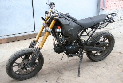

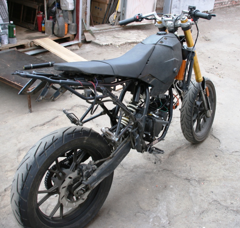

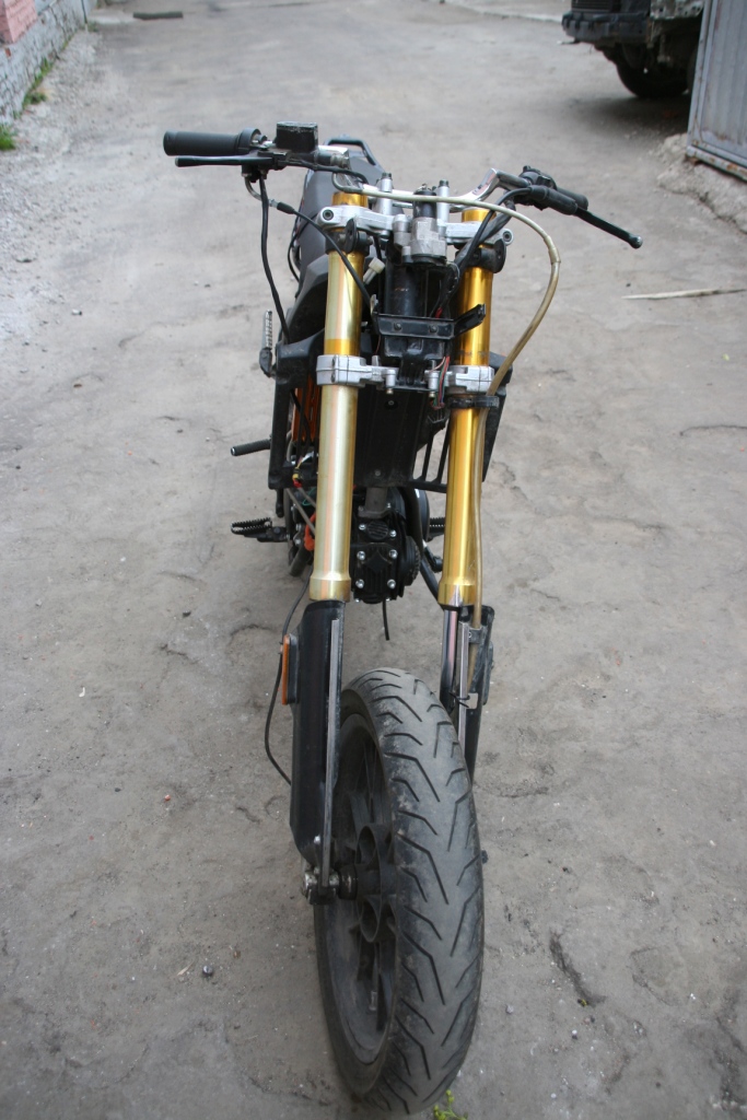

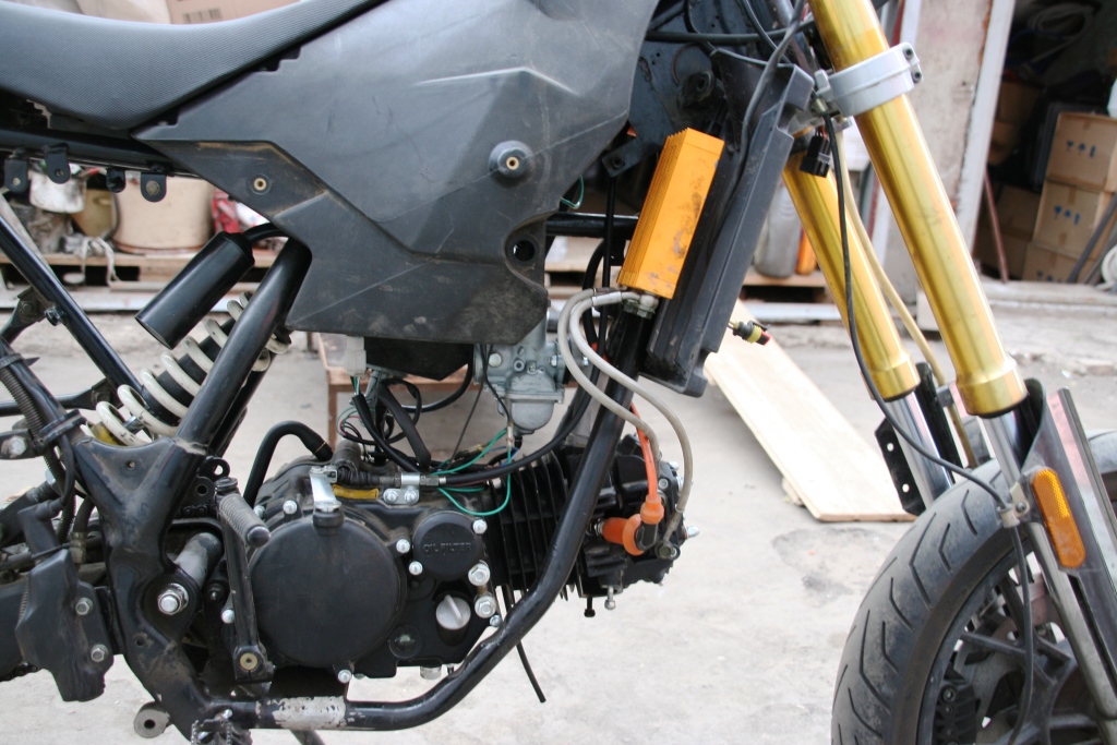

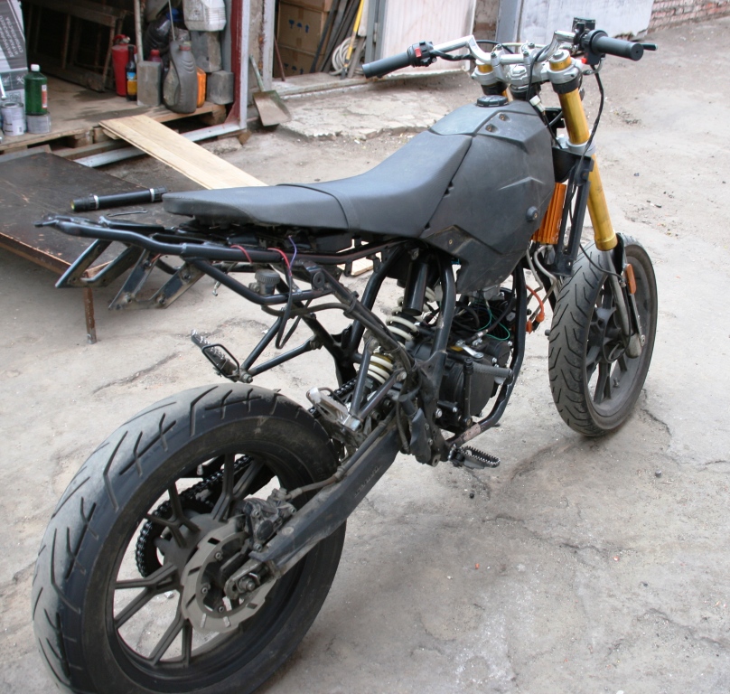

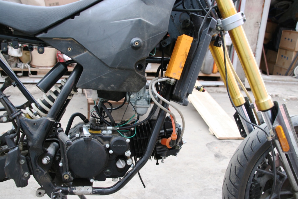

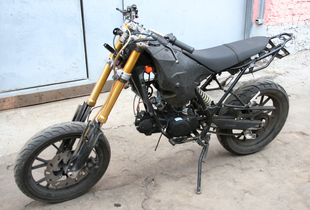

Провел тест драйв! Проблема одна вибрация, сорвало воздухан и тутже перемолотило цепью!
Тяга приятная и предсказуемая, нужно отрегулировать карб и зажигание, а также клапана,есть спецы по 4-м тактам?
В общем Монстр!

Красавец конь. Ждем полной сборки и видео в полевых и городских условиях! :008 :003

Пока процесс заморожен, нужна новая электрика, варить выпуск, менять управление на питбайковское, оно более надежное, но сейчас бабло ёк!
Так что поддерживайте, кому что из запчастей нужно, пишите, договоримся, все пойдет на завершение проекта: viewtopic.php?f=83&t=30653&p=454505#p454505
