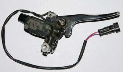

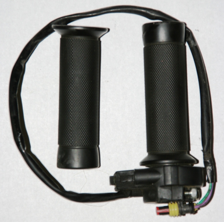

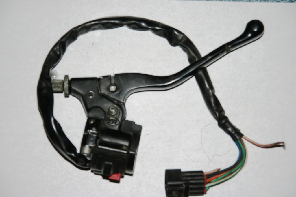

Снял всю рулевую, вот фотки!
ручка тормоза.jpg [ 71.44 KiB | Просмотров: 6199 ]
ручка сепления с переключателем.jpg [ 201.25 KiB | Просмотров: 6199 ]
ручка газа.jpg [ 212.44 KiB | Просмотров: 6199 ]
