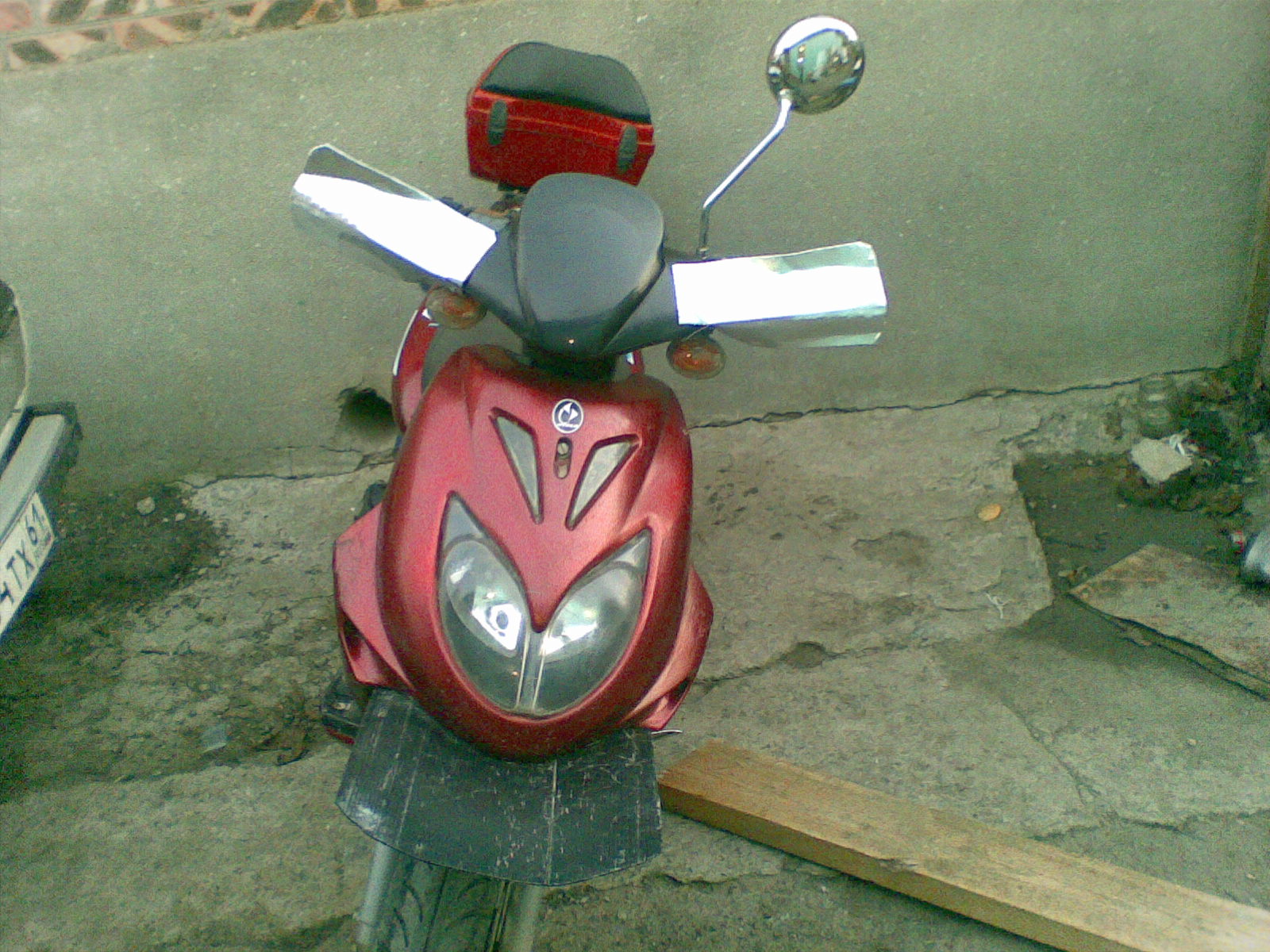

Всем смешно, а мне тепло :-D

Mave, Вот это самолет ))
Я его утконосом прозвал :-D
Это на зимний период, летом сниму
