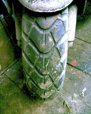

Из 3-х летнего опыта эксплуатации по разбитому асфальту. перья вилка через год-два потекут, сайлентблоки подрамника года на 3 хватит, воздушку мою 2 раза в год, резину лучше внедорожку, по пыли, грязи и снегу держит лучше, на асфальте хуже.
010.jpg [ 383.25 KiB | Просмотров: 3848 ]
