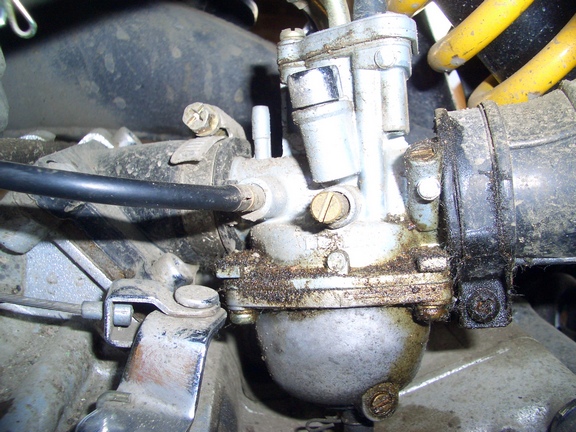

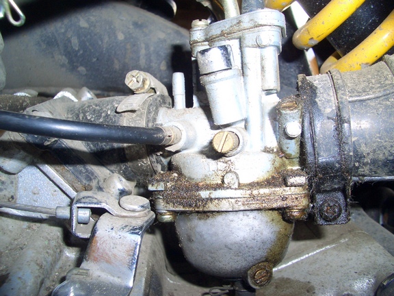

По ходу эксплуатации появилось несколько вопросов.
1. Эксплуатирую мот в основном по полям-лесам, т.е. скорость обычно не превышает 50 км/ч. На днях шел по трассе под 80 км/ч минут 5. После остановки обнаружил, что с выхлопной трубы ручьем льется черное масло. Как я предполагаю, в процессе эксплуатации в глушаке накопилось много несгоревшего масла, и при такой скорости он просто просрался. Маслонасос у меня отключен. Лью масло в бензин в пропорции 1:33. Посмотрел свечу - она черная и влажная. Проблем с запуском не имею. Я прав, что это причина избытка масла в бензине? Стоит ли мне лить меньше масла или это не критично?
2. Это фото моего карба. Видны подтеки. Это нормально?
3. От времени потрескалось много резиновых деталей, таких как переходник от маслобачка на шланг (советую обратить внимание на свой, у меня из-за этого выливалось масло), защитные колпачки тросиков, и еще по мелочи. Они вобще где-нибудь продаются?
1.JPG [ 179.22 KiB | Просмотров: 5329 ]

Я конечно не сильно шарю, но думаю это не критично. Скорее всего ты прав на счет масла, не 50км не всё оно прогорало просто напросто. А про фото то тоже скорее всего нормально, это ж 2х тактник, грязный и вонючий :-D

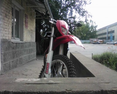

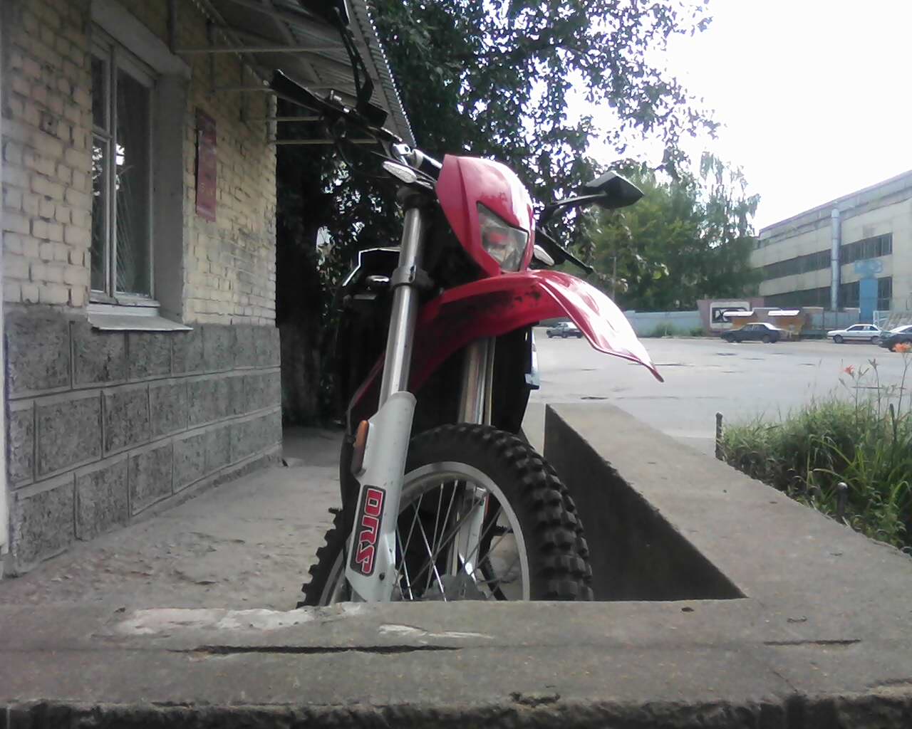

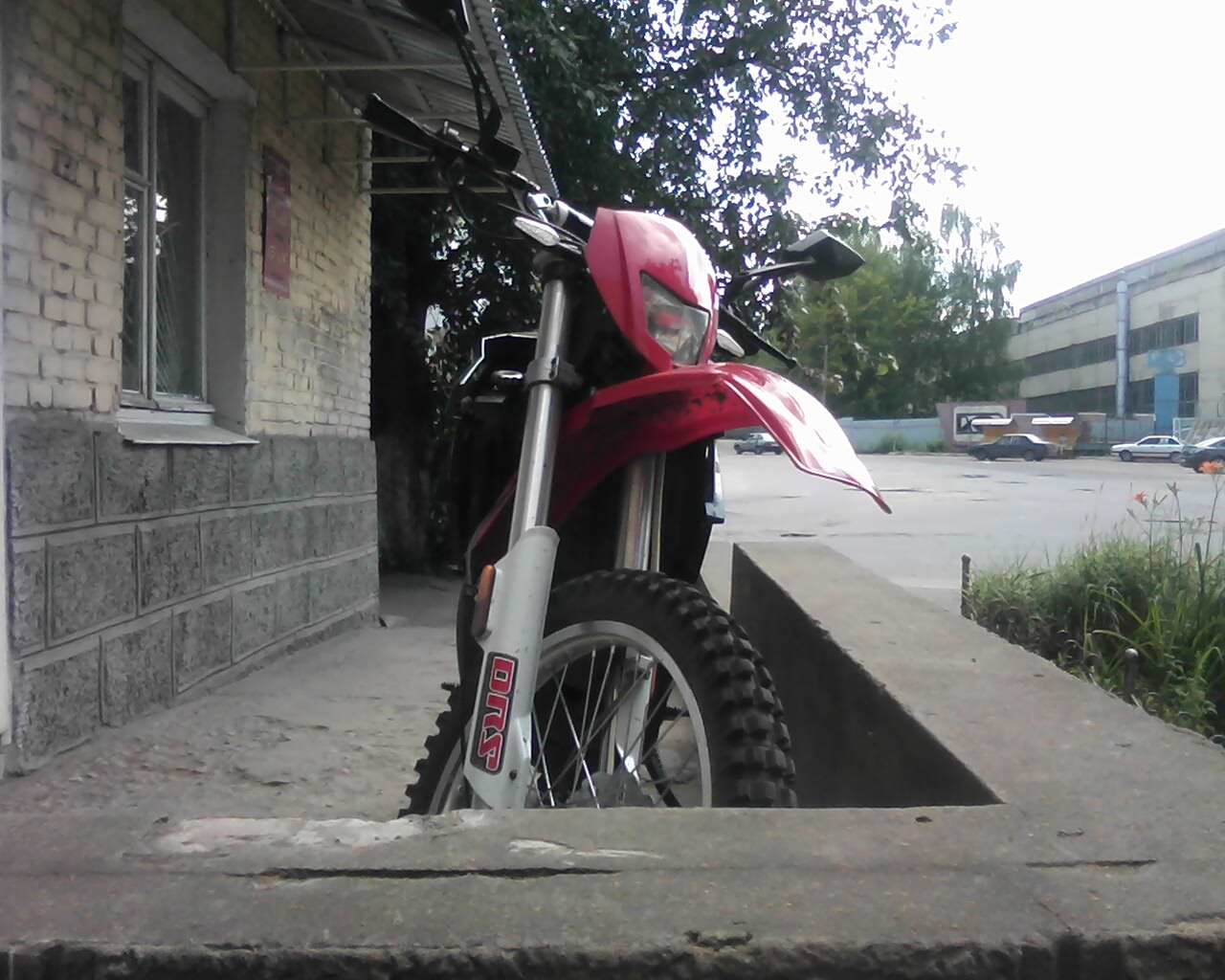

Кстати на свой аппарат воткнул крыло от лифана жыпятого,помоему офигенски(за 600 рублей-то),только подрезать осталось спереди,чтоб не был такой совковой лопатой и покрасить в цвет хвоста.Ставится элементарно-сверлится две новые дырки.
