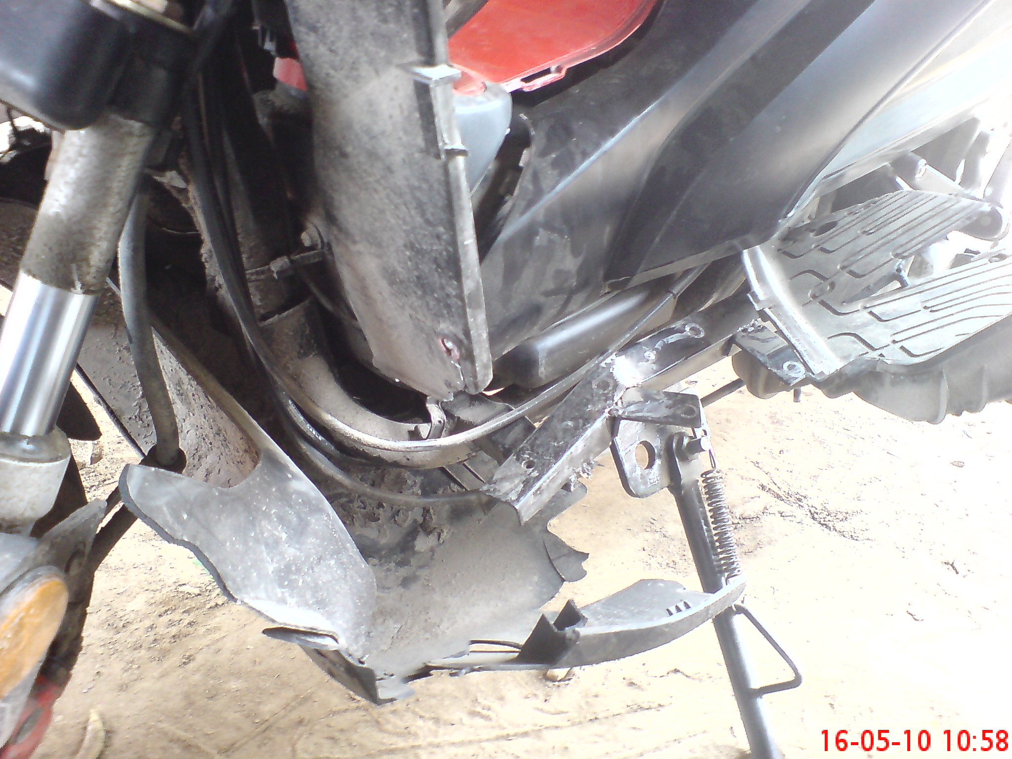

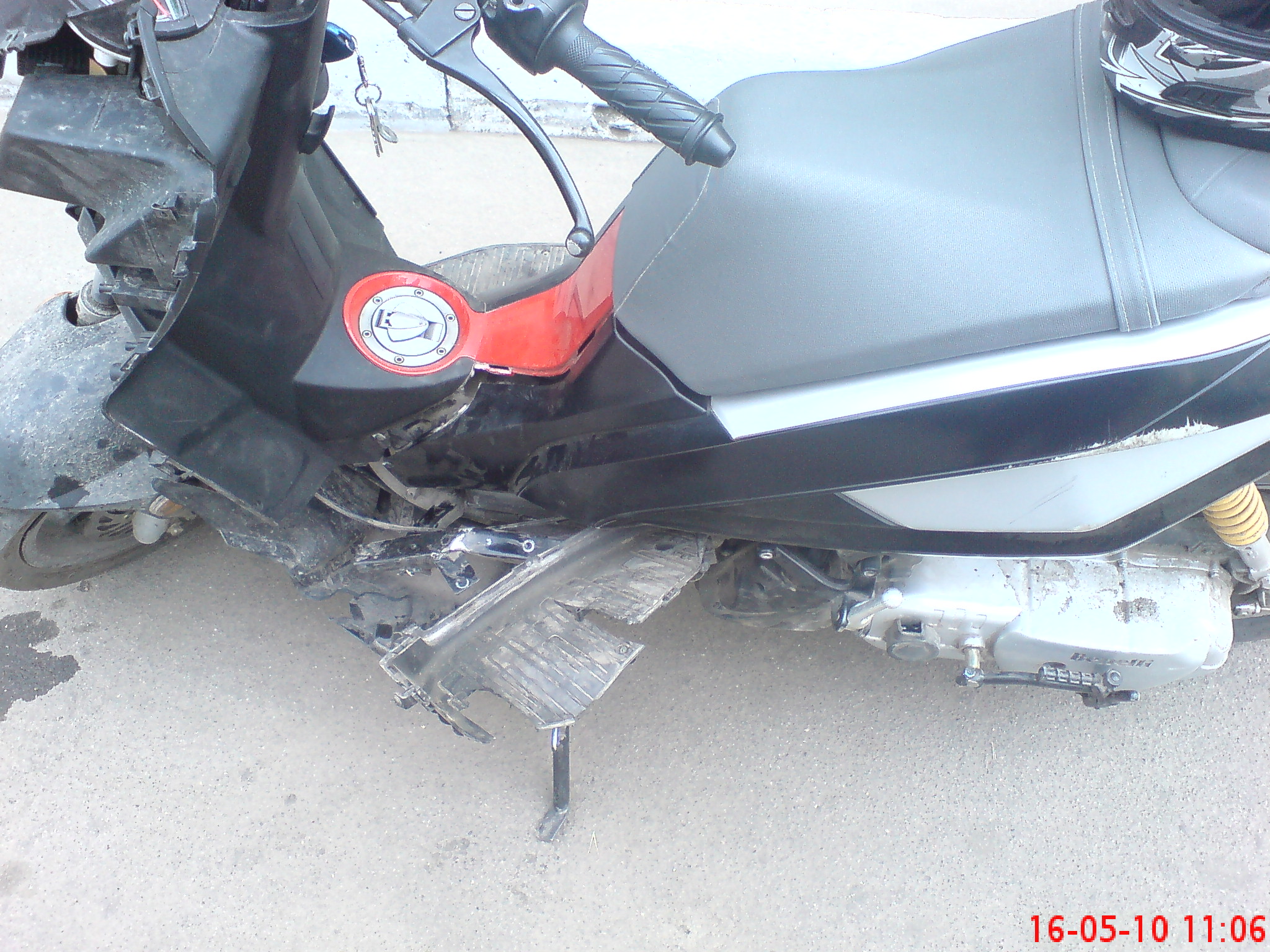

С моим эррау много всего случилось за эту неделю(((
Всё началось с того что парня на моём скутере сбила баба на машине,поцарапался и треснул передний и задний пластик с лева,у пацана сильные царапины и раны до мяса,на следующий день той-же стороной дерево в притирочку зацепили,но это всё оказалось ерундой,позавчера сняли пластик на покраску,всю морду,и фару тоже....ночью поехали по асфальтированной дороге без фары,светили телефоном,но видно вообще нечего не было,а прямо на дороге лежало срубленное дерево,срубом вперед,и мы на скорости около 40 км/ч врезались левой стороной,поликом куда ноги ставят прямо в этот ствол,был просто ужасный удар,но скутер удержали,разворотило полик в щепки,загнуло раму(куда полик крепился),и парень себе связки на ноге порвал(((
А сегодня машина задом сдавала,у въехала прямо в заднее колесо,скутеру нечего а у машины бампер треснул)
Вот так вот...

фотки
DSC03602.JPG [ 696.35 KiB | Просмотров: 4531 ]
DSC03604.JPG [ 835.15 KiB | Просмотров: 4531 ]

такая техника...от таких фот грустно становится(((
