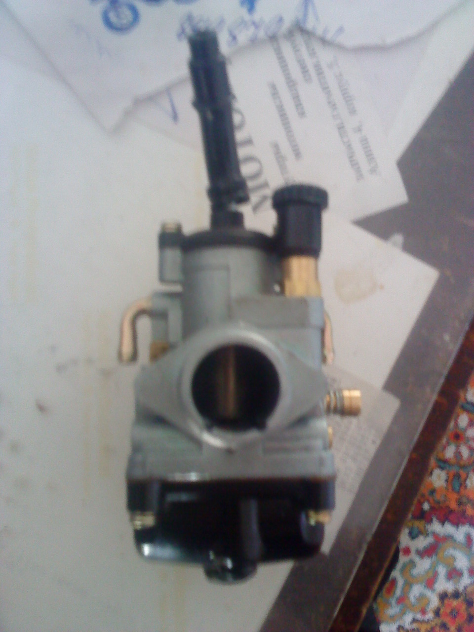

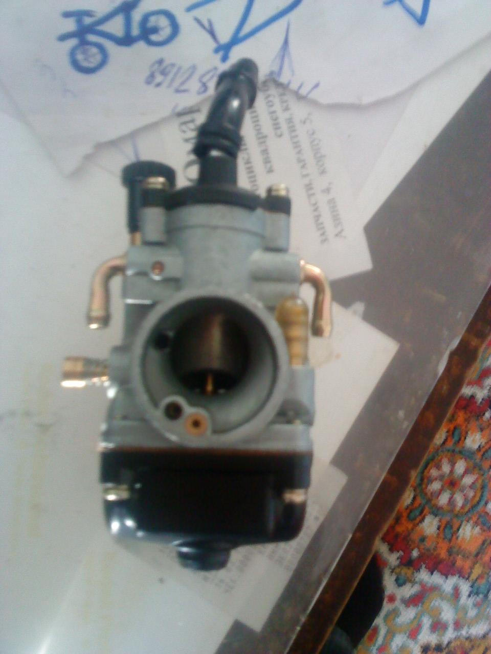

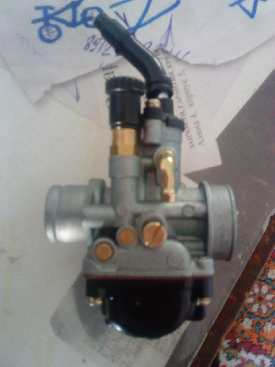

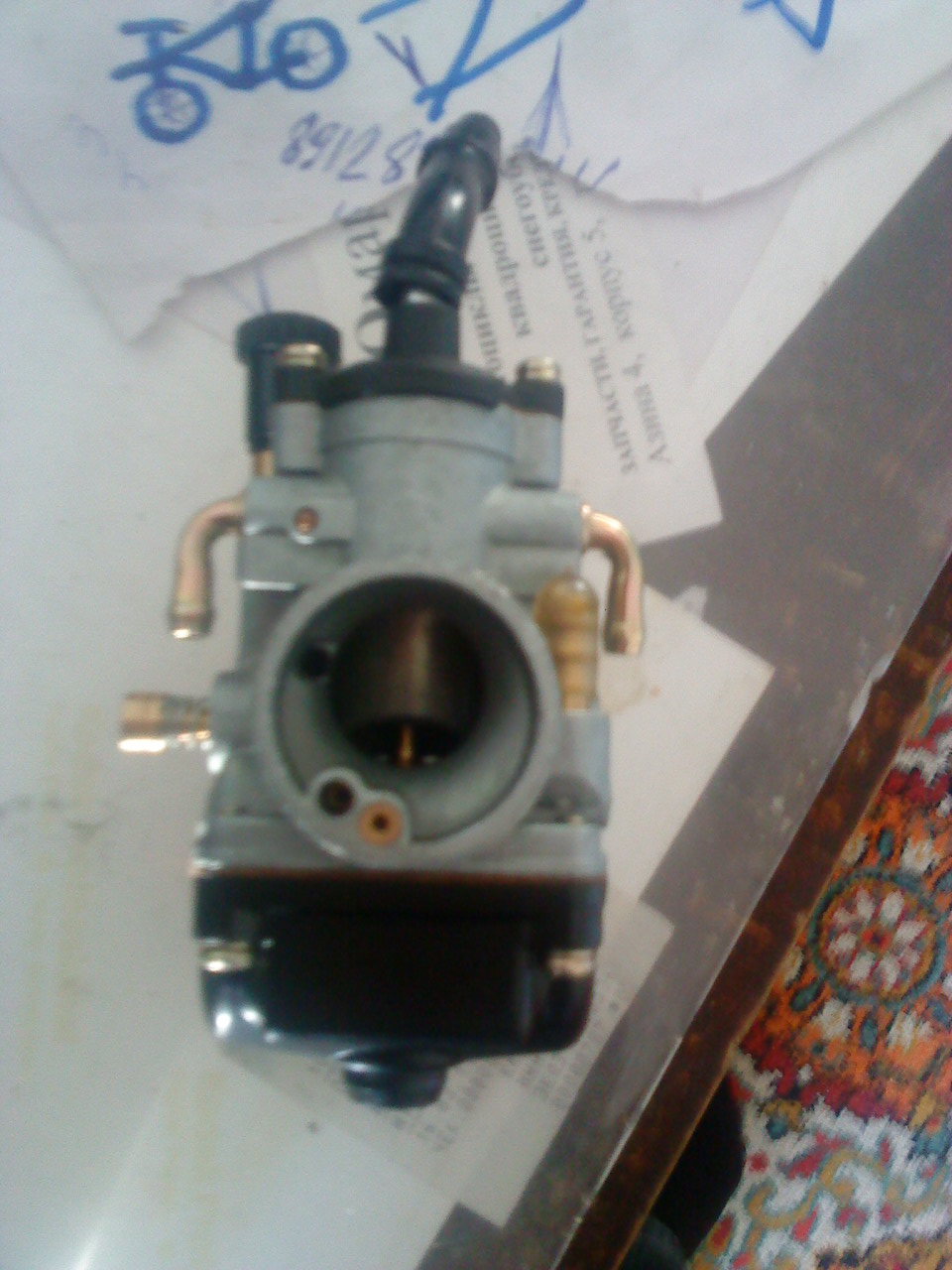

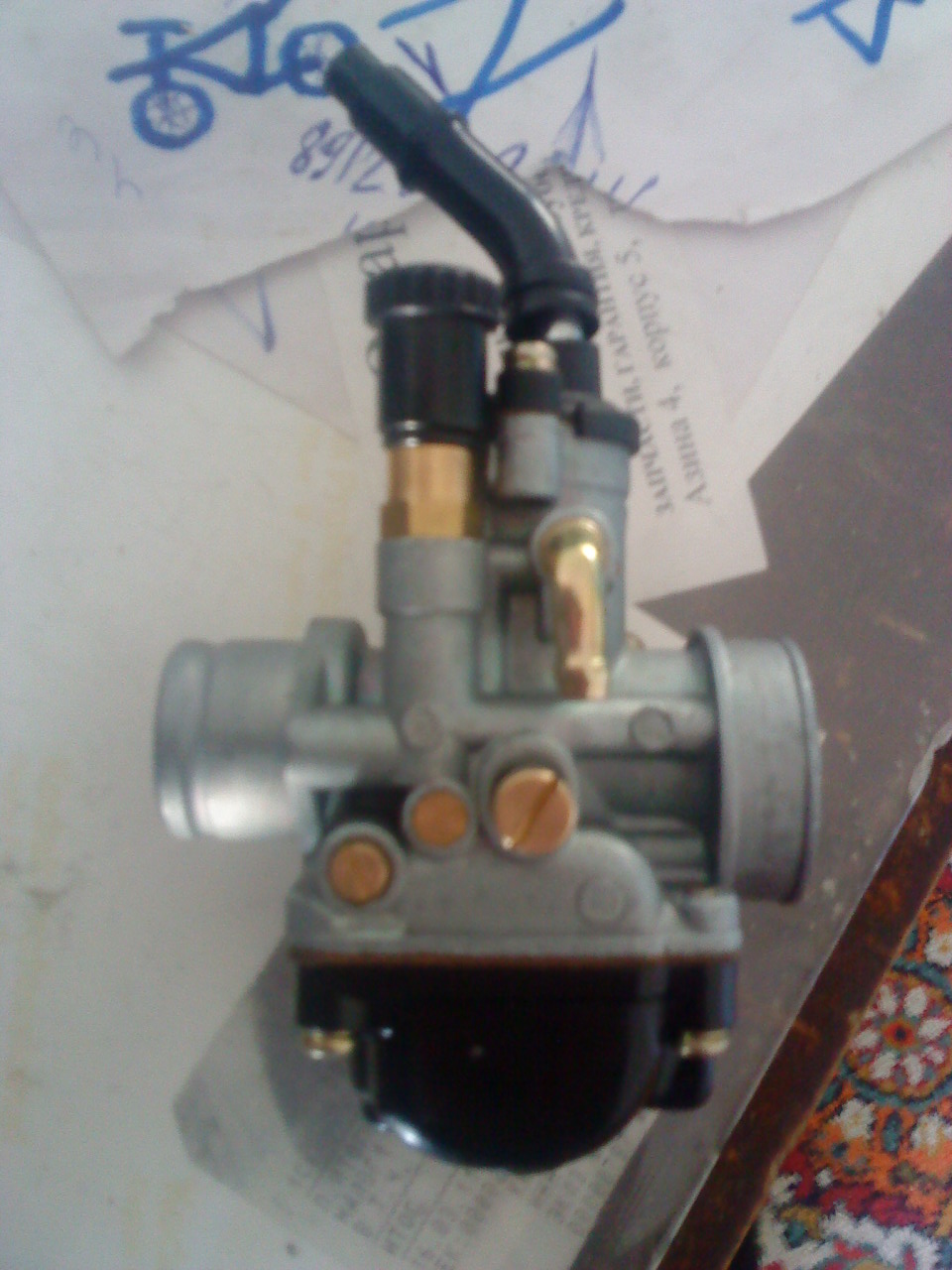

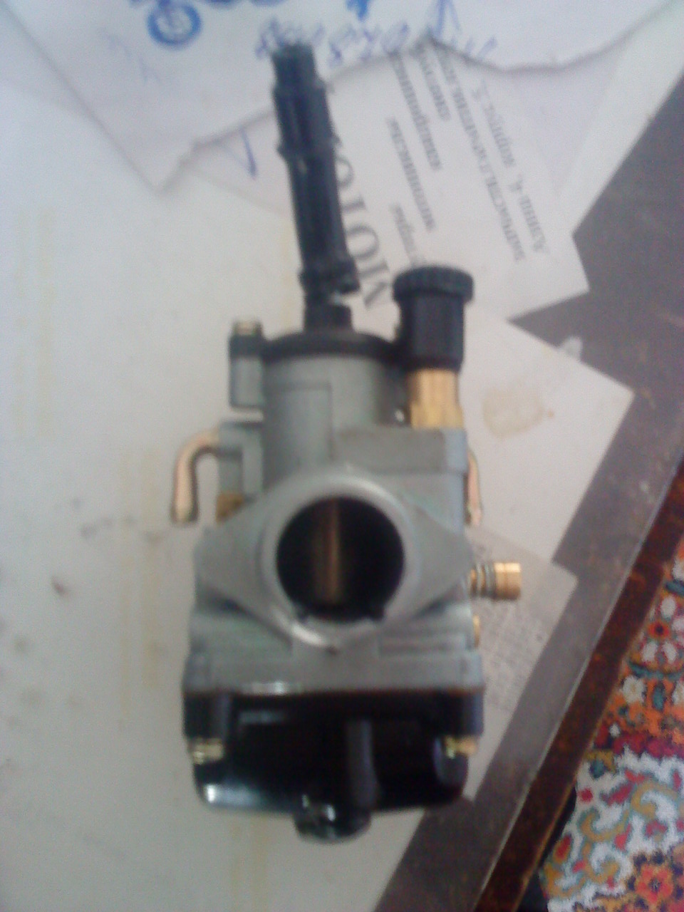

Всем привет. Вчера купил по очень гуманной цене карбюратор no name с диффузором 19мм и ручным обогатителем. При установке его пришлось отключить масло насос и хитрить с топливным краном,так как на карбюраторе нет штуцеров для масла и вакуумного шланга. После установки и регулировки был удивлен появившейся прытью скутера заметно увеличилась тяга и мотор стал быстрее раскручиваться. Может кто знает купленный мной карбюратор случаем не копия деллорто?
P.S повезло мне этот карбюратор был последним и достался всего за 800рублей :-D
