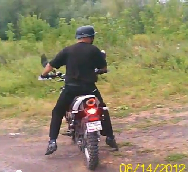

К покупке эндурных колёс ещё докупить и боковую подставку, – мотардовая коротковата.
А, проще и дешевле, вместо больших колёс (21” и 18”), купить внедорожные «зубастые» 17-дюймовые покрышки... от детского кроссового мотоцикла.

При собственном росте 170 см, если колёса мотика традиционного внедорожного размера, далеко не всегда можно успеть дотянуться до поверхности грунта... Например, все мои 4 падения произошли при 0 км/ч, – при остановке, под ноги попадались мелкие ямы, которых вполне достаточно для потери опоры...

Подножку эндурную докупать к колёсам не надо, потому что её придётся переваривать всё равно, на слишком длинная для нижнего положения подвески, мопед падает. Логичнее просто удлинить мотардовскую)
Покрышки от детского мотика буду слишком узкие для дорожных колёс.

Если под руками сварочный аппарат, то подставку проще переварить... но для больших колёс -- подставка от модификации "Х" годится без переварки. А если нет сварки... то я уже убедился, что найти её невероятно сложно.
От кроссового детского мотоцикла покрышки вполне подходят... О Триггере с такими шинами есть видео на YouTube, – шины катают без проблем.

Не годится она если подвеска в самом низу. Мотик от ветра тогда может завалиться. Я на 3см укорачивал до нормальной длины.

На моём Триггере, например, не требуется укорачивать подставку. Опять же, смотря, как ставить... Да, бывают неудобства из-за длины бокового упора-подставки, но это когда попадается кочка или если ставить мопед левым боком в сторону подъёма... А, вообще, не вижу реальной проблемы, -- проще найти подходящую поверхность, чем заниматься переделкой/переваркой...
