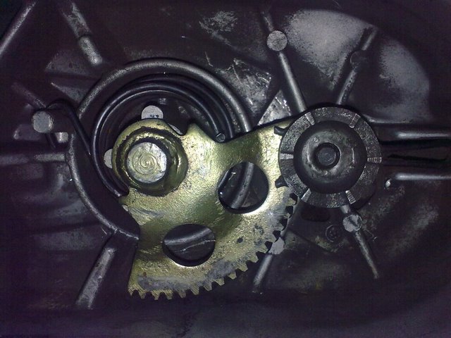

Всем привет, заончил сборку движка Стелса, но возникла проблема с устновкой лапки кик-стартера, т.к. её до этого не было.
Установил, полумесяц, натянул пружину, установил вторую приводную шестерню, но при попытке дернуть лапкой кика, лапку ушла вниз, а назад не вернулась, удалось это сделать только ослабив крышку вариатора.
Что я мог не правильно одеть?
И ещё, есть у кого-нибудь схема или фотка того, как патрубки от топливного бака одеваются на карб, а то у меня предчувствие, что я их местами перепутал.

Да вроде все правильно собрал, вот только храповик в свободном полете должен поглубже сесть, пружинка храповика загнутым концом в крышку, ну а силы для возврвта не хватает пружинку на оборот натяни.
Про шланги, их всего 2, что там путать то, сними с карба оба и поочереди создай разряжение, где бенз потечет тот сверху ставь, рядом с обогатителем, другой на карб по центру у патрубка.

Так в том-то и дело, что пружина натянута нормально, а лапка назад не уходит, когда кик опущен вниз, его даже рукой вернуть с приложением сиды не получается, только если открутить крышку вариатора.
У карба оба топливных шланга подключаются к патрубками которые стоят вертикально вверх?
Топливный к тому, который выше стоит, а вакумный клапан к тому который ниже стоит?
