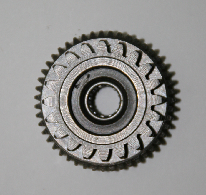

А вот еше такой косяк у меня. Стартер заводит движок через раз. Нажимаю на кнопку стартера сначяла страшний звон потом еше раз нажму и слышно что стартер росто крутит в холостую. я крышку вариатора снимал забчики все в порядке только меня смутило то что промежуточная шестеренка между стартером и зубчатым кругом который под варитором он как бы болтаетса оч легко двигаетса пальцом верх и вниз.
Что это может быть? Зарание благодарен.

Наверно это промежуточная шестерня, она стоит на игольчатом подшипнике, наверное он развалился. Разбирать, смотреть, покупать или точить втулку.
12602.jpg [ 301.87 KiB | Просмотров: 4779 ]

все понял седне пойду разбирать и к токарю.
