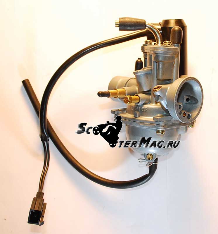

Здравчаныч.
Надеюсь кто-нибудь сможет толково ответить, нужен хорошо секущий в карбах. Триггер с цпг тайвань цм рейсинг около 70 кубов, карб стоковый лидер, 12мм видимо(был), жиклёр 80М(что значит М?). Дело в том, что безбожно льёт как ни настраивай. Что с фильтром, что без, без возможно каплю лучше крутит, но мощности от этого не достаёт, льёт как из ведра. Болт качества(что рядом с жопой карба) закручен до самого упора, игла ниже возможного), а ехать реально только с чуть приоткрытым газом, от половины ручки льёт начиная со второй передачи. Свеча обычно черная, на изоляторе коричневый нагар еле виднеется. Раскручивая четвертую-на пятой тухнет, но спустя секунд 7-10 езды на слабом газу начинает просирать свечу и разгоняется. Карб расточен теперь ради эксперимента до 15мм, дальше заслонка не позволит, но толку никакого это не дало, не лучше и не хуже, всё равно его на помойку. Так вот, если правда жиклер 80 всего лишь(следов что там его ковыряли не видел:), мот не из первых рук) - это нормально, что так льёт, как 150 жиклер? На холостых тоже заливает, но не глохнет, компрессия нормальная, только обкатан, заводится с полмаха8)
Какой карб поставить из 17.5мм для этого движка, вариации phbg, phva,phbn и т.п. о различиях подсосах мало о чём говорят. Нужна конкретная модель, видимо для этого двигателя минарелли(ямаха), так какой внедрять? 19 и 21 бесполезны с родным впускным или тоже пойдет?
СообщениеДобавлено: 04 Май 2014, 12:00
Карб лидер, не может быть на 12 с 80 жиклером, на таких карбах 80 ставится под диффузор 19, на 17 - 70. Про 12 я очень сильно сомневаюсь, 12 на карпатах, а может быть и 14 и что тебе нужно 17, так вероятно он и стоит. Что у тебя льет так и не понял, болт который ты закрутил обогащает смесь на хх и в переходе с хх на средние (чуть газа), вот у тебя и едет на чуть газа, причем будет ехать даже со 150 жиклером, а дальше .......неизвестно льет или не доливает, при такой настройке хх свеча не показатель.
Выводи все настройки под сток, игла на середину, регулируй хх болтом, проверяй и делай от сюда выводы.
СообщениеДобавлено: 04 Май 2014, 13:06
Зарегистрирован: 04 Май 2014, 11:12
Сообщений: 3
Скутер: Trigger SM
Хорошо, поясняю. Карб лидер, жиклер 80М-такая маркировка, возможно предыдущий владелец менял, говорю же не я 1 владелец, а какой в стоке мне не известно,потому вопросы. Диффузор овальный, в мануале он 12мм, не знаю как мерить его, заслонка цилиндр диаметр 15.5мм-это абсолютно точно, какие 17? если только снизу вверх мерить этот овал. На данный момент это лучшая настройка для езды, все остальное только хуже. Когда откручу болт качества, он не сможет ехать, зальёт до полной остановки на первой передаче. Судя по всему жиклер всему виной.
Так подойдет ли 21 карб под стандартный впуск или надо менять на спорт для увеличения пропускной способности?
СообщениеДобавлено: 04 Май 2014, 16:45
Такой?
karb-leader-2T.jpg [ 41.38 KiB | Просмотров: 14282 ]
На всех стелсах 2т такие стоят, боченок 15, диффузор овальный, немного больше чем на ямаха 16, вывод 17-17,5, в стоке жиклер 70. Что такое М, хз, много жиклеров вообще без маркировки.
СообщениеДобавлено: 04 Май 2014, 18:21
Сообщений: 3
Скутер: Trigger SM
Да, такой. Буду менять в ближайшие дни, всё необходимое разузнал.
