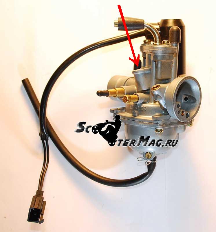

Глохнет на морозе.
Когда стоит на хлостый,на морозе(-15) начинает глохнуть,погазую нормально все. это от мороза? можно ли закрыть дырку с право на охложднние?

SASHOK280395 писал(а):
Глохнет на морозе.
Ну от чего же ещё он может глохнуть)

При минусах индивеют воздушные каналы в карбюраторе, особенно системы ХХ, поэтому тупо смесь хх может обогащаться и обороты падать, тоже будет и при остывании обогатителя, когда он на горячем приоткроется обороты хх тоже упадут.
Вобще в карбе лидер есть отверстие с резьбой в него должен вкручиваться термоэлемент для подогрева корпуса карбюратора - защиты от наледи, но на стелсах его не ставят (ненужная вещь для русских, все равно выкинут :) ).
А где на Лидере это отверстие? Не обращал внимания никогда...

сверху под углом расположено.
вот это
