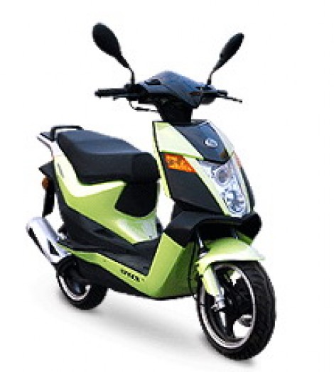

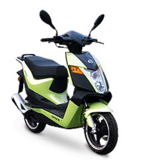

У вас такой скутер?

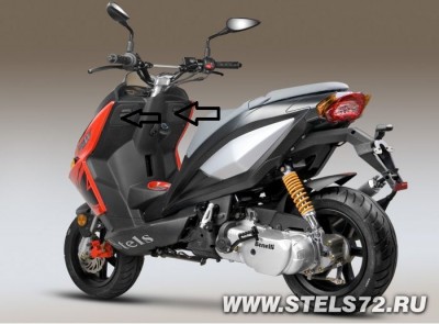

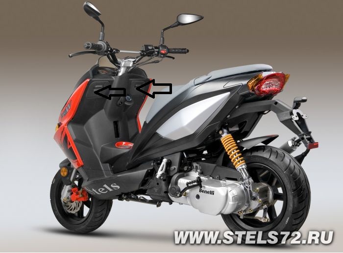

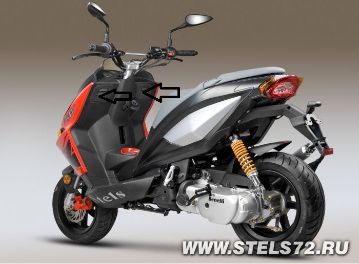

Всем привет!
Проблема такая...в ближайшие выходные еду покупать его,
Просмотрел кучу фото, видео...но так и не понял что это за отсеки (что в них)?
Подскажите пожалуйста!))
