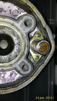

Видилось две причины почему двигатель не набирает рабочую температуру либо что то попало, отсохло, заклинило в термостате, или что ещё хуже, его там просто нет; и полный писец - если изначально его не планировали ставить(сэкономить), а значит и крепежа под него тоже небудет.
Нет думаю, последнее не возможно, конструктора то же хотя бы в школе учились и наверное знают что к чему.

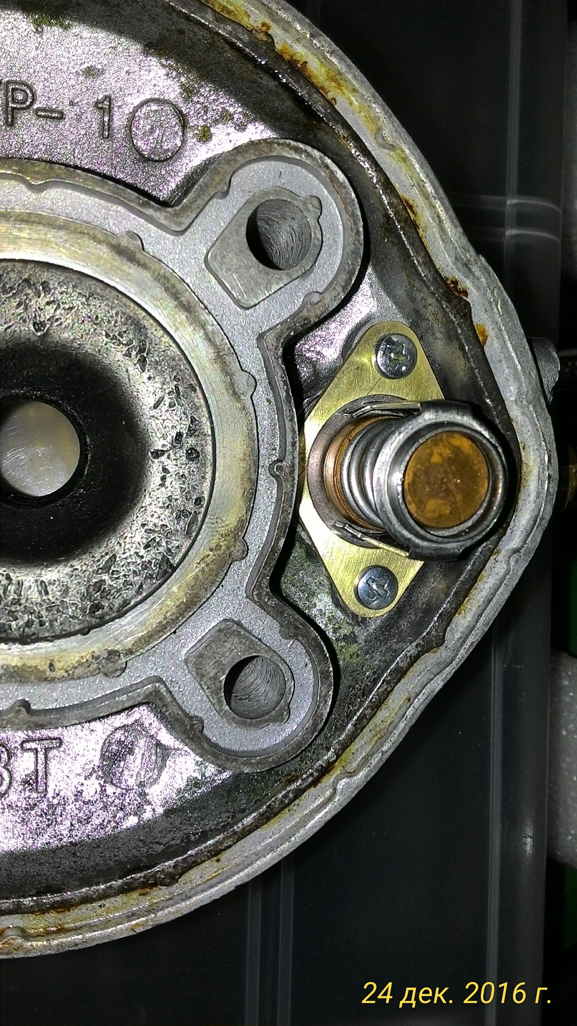

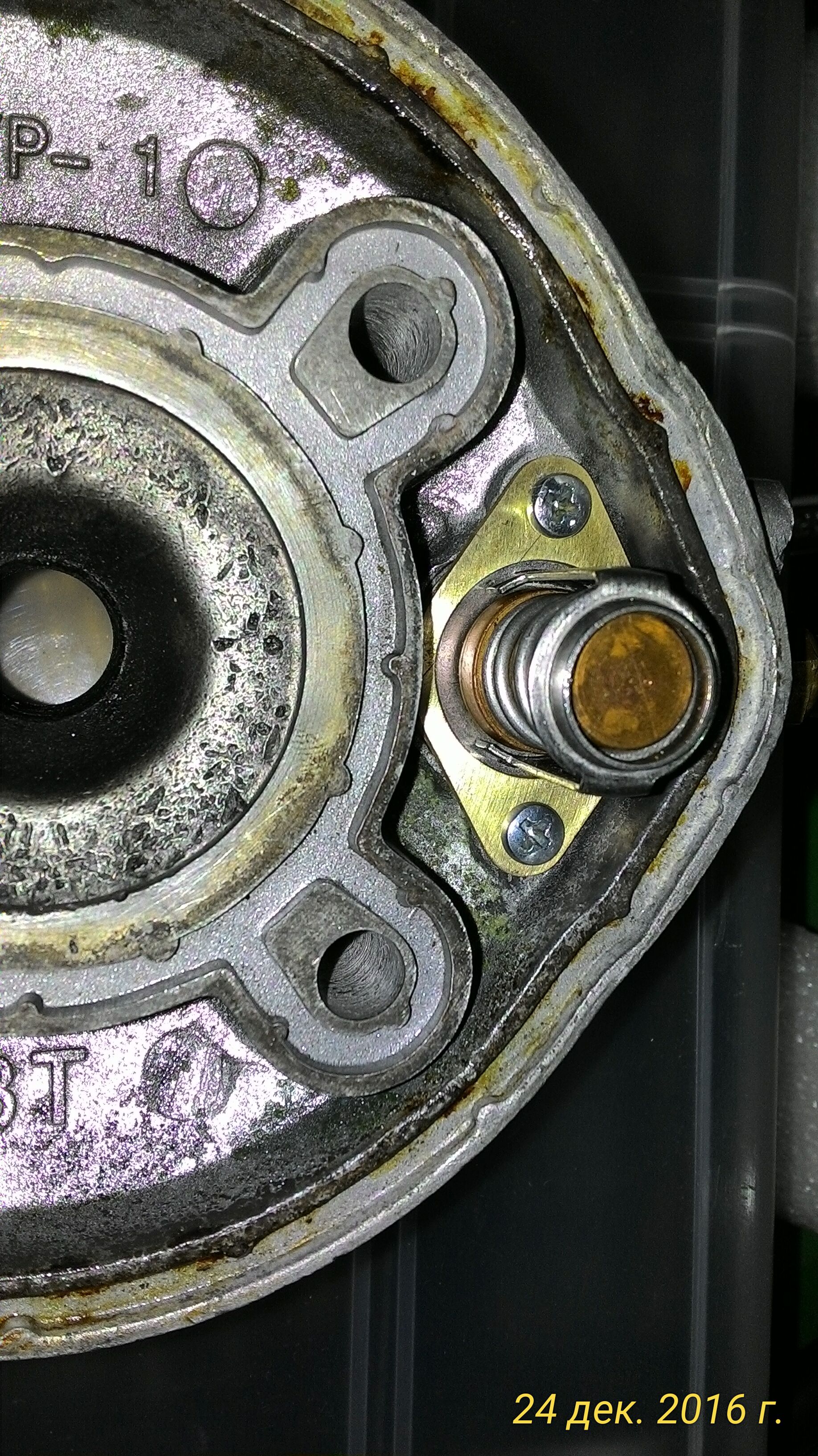

По скольку моторчик всё равно разбирать, а что в нутри не известно, на стелсе заказал термостат, 600 рублей + доставка ещё 500. На вопрос про крепёж, с недоумением в голосе ответ - такого нет.
Через четыре дня привезли. На следующий день пошёл разбирать мотор, а перед этим конечно же посмотрел на какой температуре начинает открываться, к стати +70(рановато на мой взгляд). Сдёрнул я ему головушку, глянул изнутри, дааааа это писец, нет ни чего. Нет не то чтобы резьбы, а даже и самих отверстий нет, а значит и ставить его ни кто и не собирался.
Что ж, делать не чего, дома в CADe сделал оправочку, в САМе програмульку. На следующий день на фрезере заточил, в головке дырки на сверлилке просверлил, резьбочку м3 нарезал. На фиксатор резьбы все собрал. На следующий день собрал мотор. Осталось выждать ещё 24 часа до полного застывания фиксатора.
Завёл, прогрел +50 по градуснику(маловато конечно но не в терпёж),сцепление, чуть газку, передача в низ, ну надо же даже, не заглох. Это радует. Газку, сцепление, поехали, с каждым кругом всё быстрее и стабильней. Решил выскочить на улицу(-2-3), в гараже +3, мчит, на второй в дрифт, когда верещать начинает, вылавливаю, скорость 20км, газ не скидываю но и скорость не растёт. Веселуха. Это уже совсем другой мотик. Через какое то время заметил, стоит только слегка остыть как передачи ведёт и движёк обороты скидывает, померял температуру на карбе, печально, -3. Лошадь в стойло, я домой.
Вот теперь можно и карбюратор смотреть и обязательно с подогревом. Если не найду сбособ подогревать этот.
Вывод на двигателе с водяным охлаждением ДОЛЖЕН БЫТЬ ТЕРМОСТАТ и точка
Ждём весну.
Комментарий к файлу: Скорее всего так и должно быть.

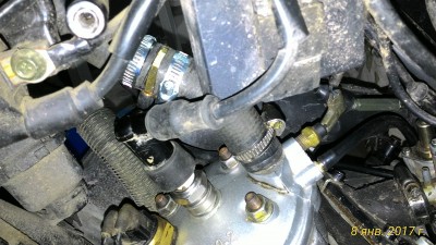

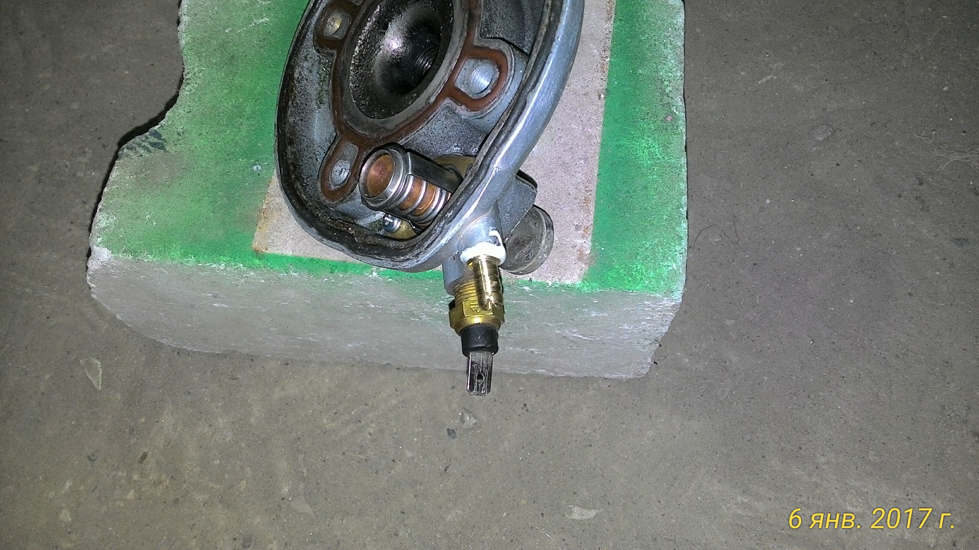

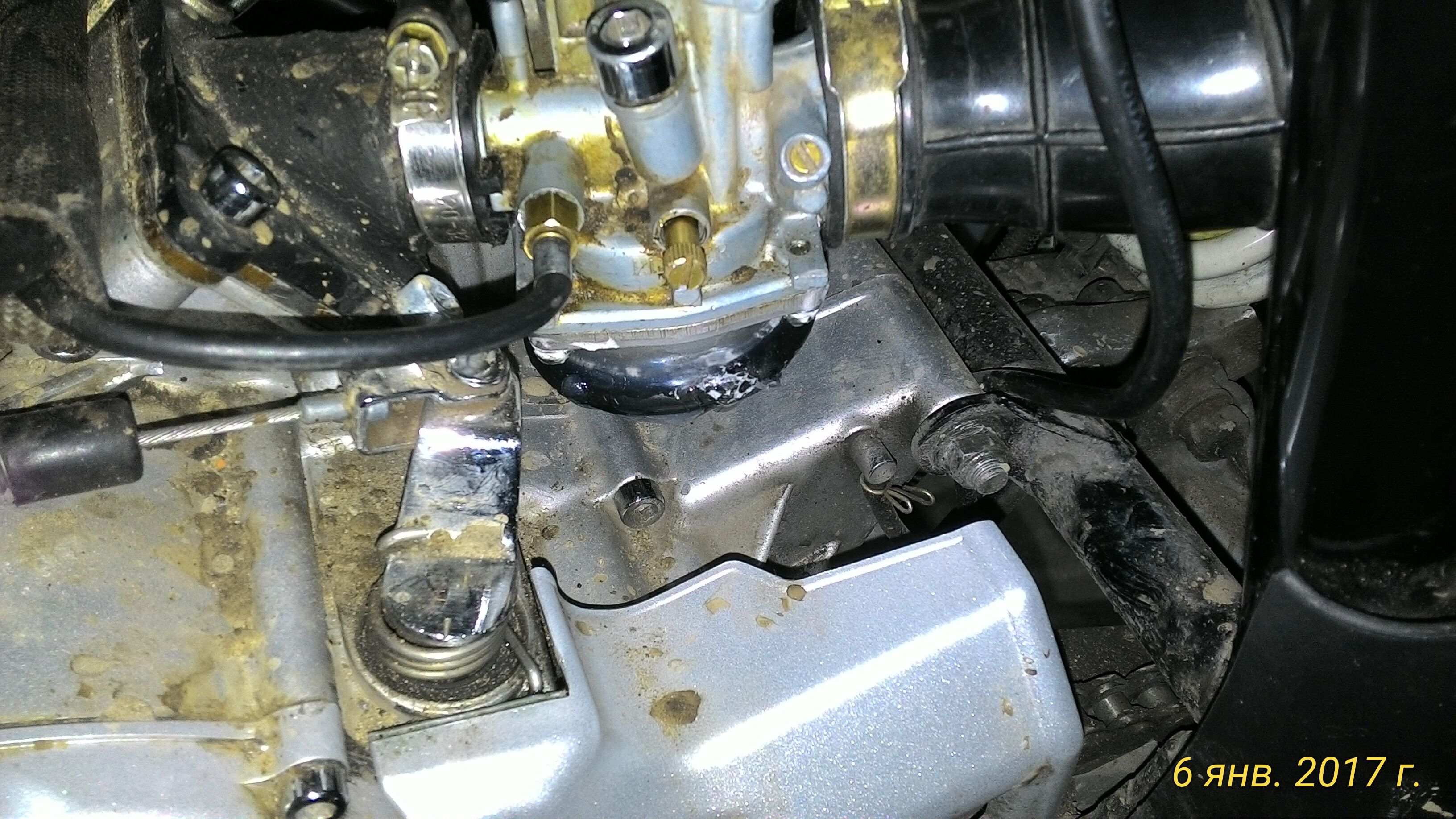

Не утерпел. Решил провести некоторые эксперименты с подогревом карбюратора; установил, что при температуре карбюратора +30, движёк даже холодный запускается с второго толчка киком стабильно. При температуре выше +20 отлично выстреливает на первых двух передачах, когда температура опускается к +15 то особого подхвата уже нет.
Появилось две идеи с подогревом.

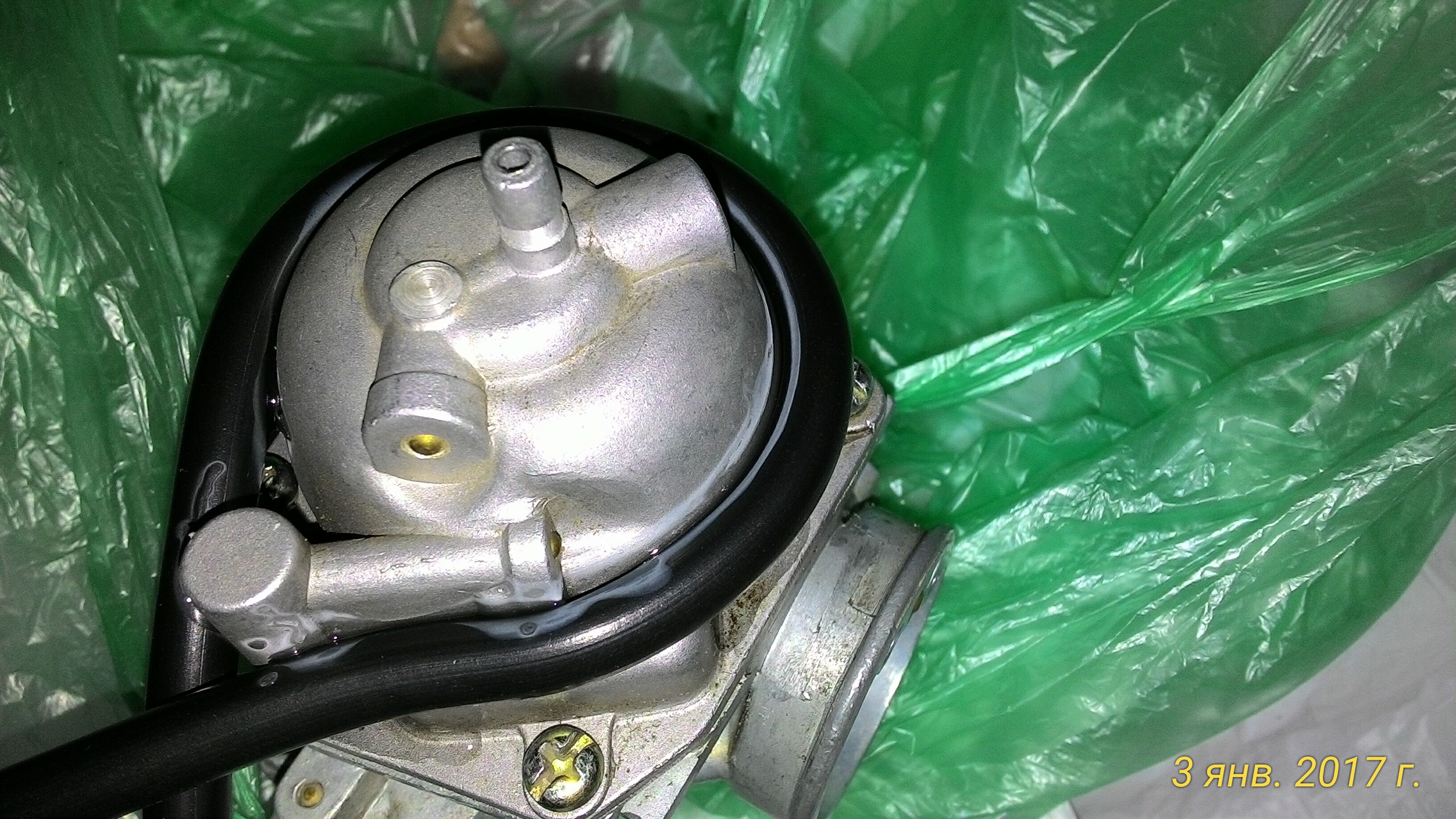

1. Установить предпусковой подогреватель, использовав чудесный болт м8 с установленным керамическим кардриджем от 3д принтера, на 12 вольт.

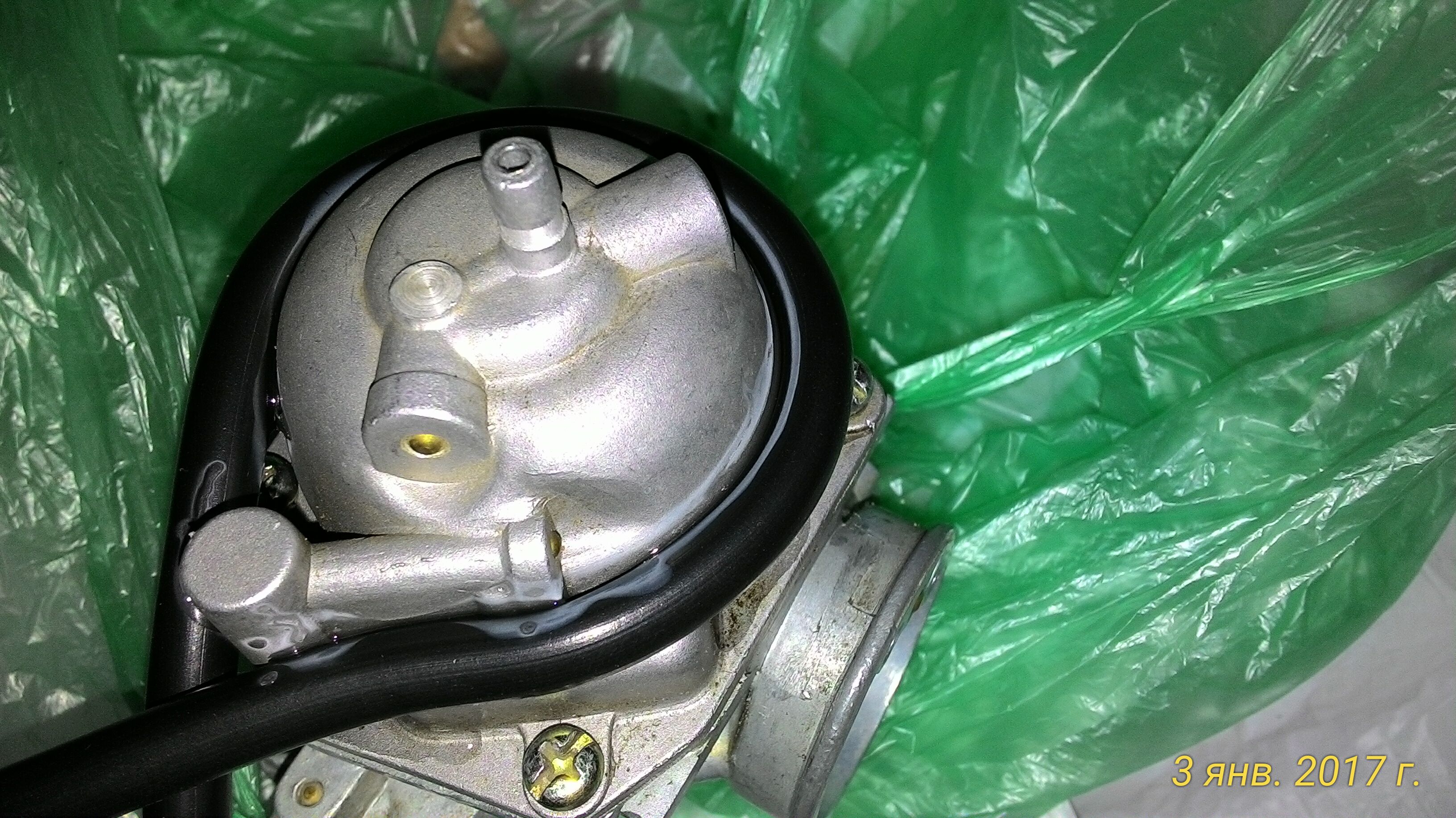

2. Приклеить на низ карбюратора резиновую трубку с забором тосола из горшка.

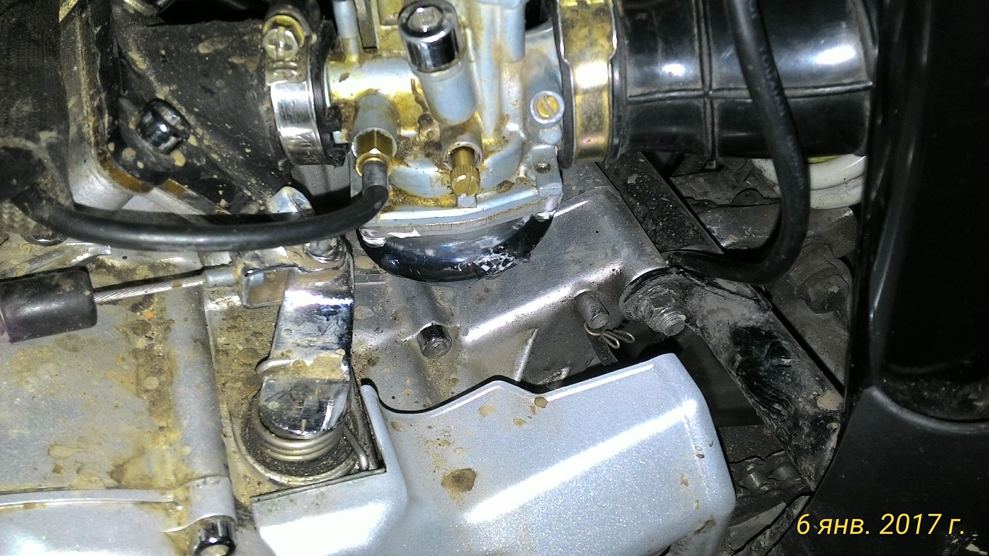

С болтом всё просто, сверлим отверстие 6мм, устанавливаем туда картридж и заливаем чем нибудь относительно теплостойким. Вкручиваем всё на место, через кнопку запитываем на аккумулятор. Но это потом, в перспективе.
С тосолом всё сложнее, изначально думал приварить трубку аргоном, но у меня его нет, и его надо искать, как и трубку тоже, потом подумал прикрутить на болтик(болтики) что нибудь фрезерованное, но всё показалось слишком сложно и я вернулся к варианту с трубкой, но решил её приклеить на эбокситку. Возникло сразу кучка вопросов, тепловые расширения, диаметр трубки, где взять, как согнуть ну т.д.
И вот после нескольких дней размышлений как сделать дёшево и что б работало, и не слишком сложно делать, увидел в гараже кусок в пол метра тонкого шланга, то что он маслобензостойкий вроде как сомнений не вызывало, ибо от чего то автомобильного. Вот думаю, обернука я его вокруг нижней крышки карбюратора и приклею на цианаткрилат, а потом залью эбокситкой.
11.jpg [ 1.03 MiB | Просмотров: 16828 ]

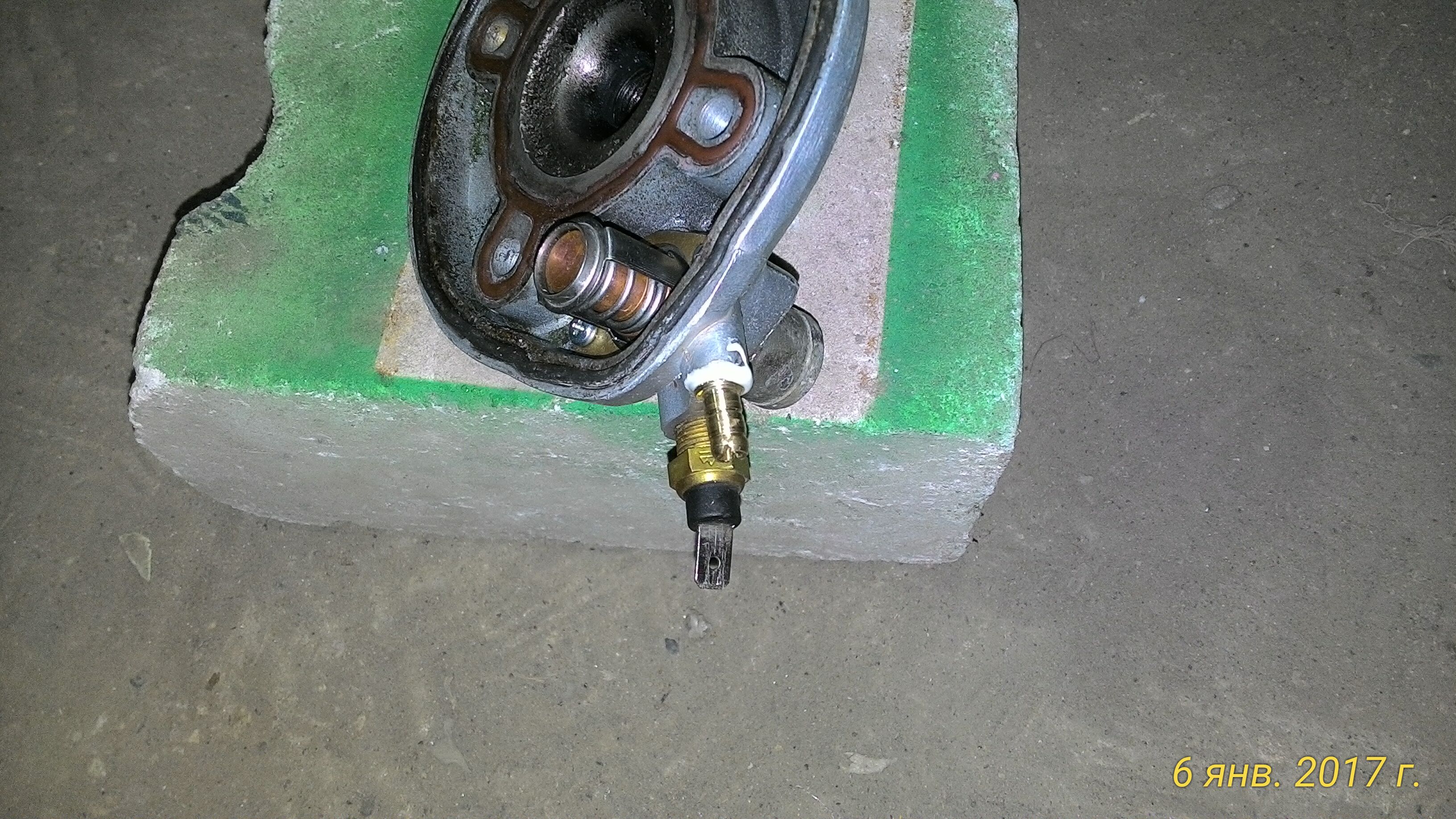

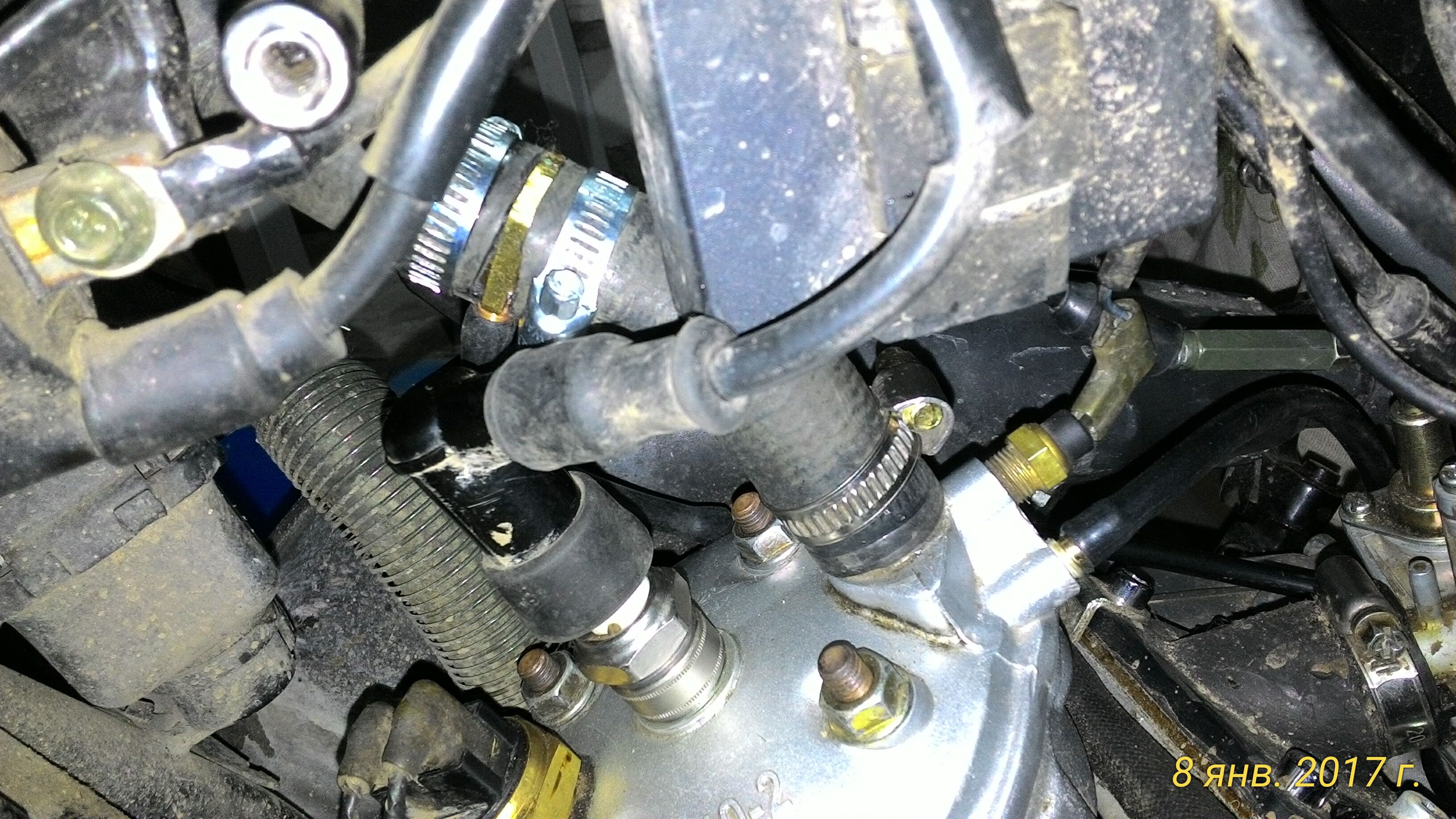

Сказано, сделано, всё просто и очень бюджетно, ну может не множко кривовато. То что греть
будет сомнений не возникло. Опять снял головку, доработал (почти до первоначального замысла), жалел что не сделал так сразу, когда ставил термостат.

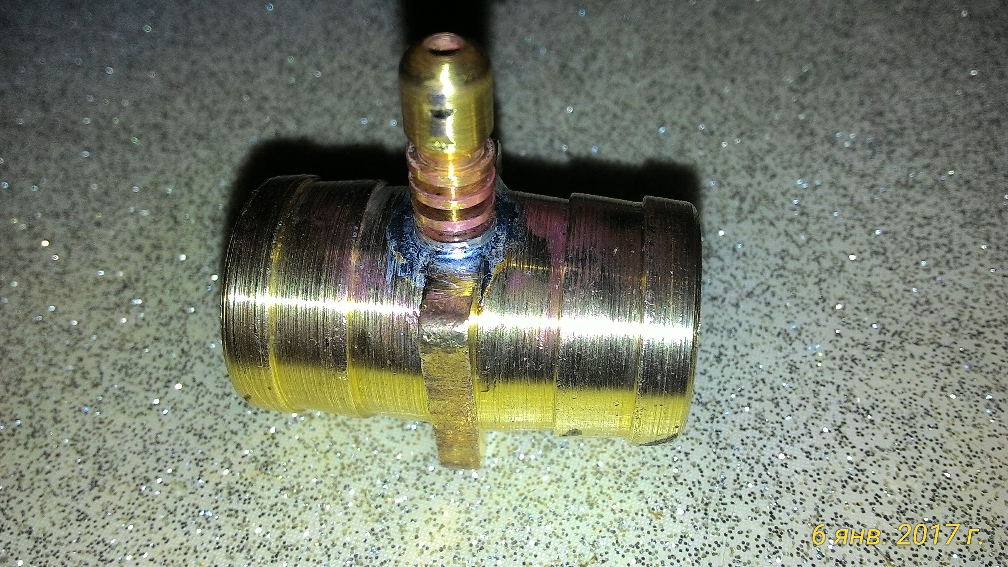

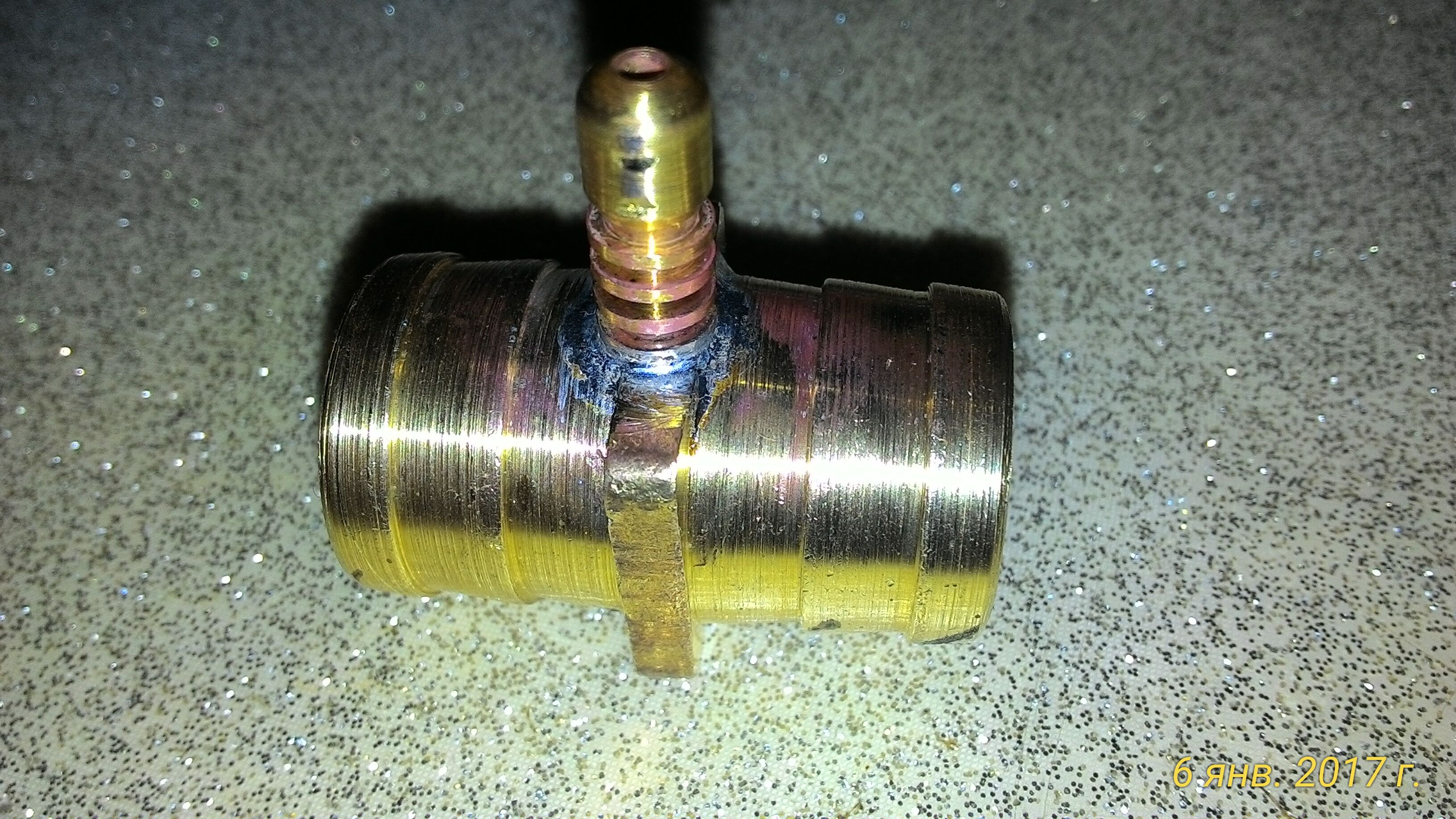

А вот с отводом в радиатор, пришлось в сантехчего то там, купить "штуцер" под шланг диаметром 20мм и припаять к нему отвод, получился тройник.
15.jpg [ 1.12 MiB | Просмотров: 16828 ]

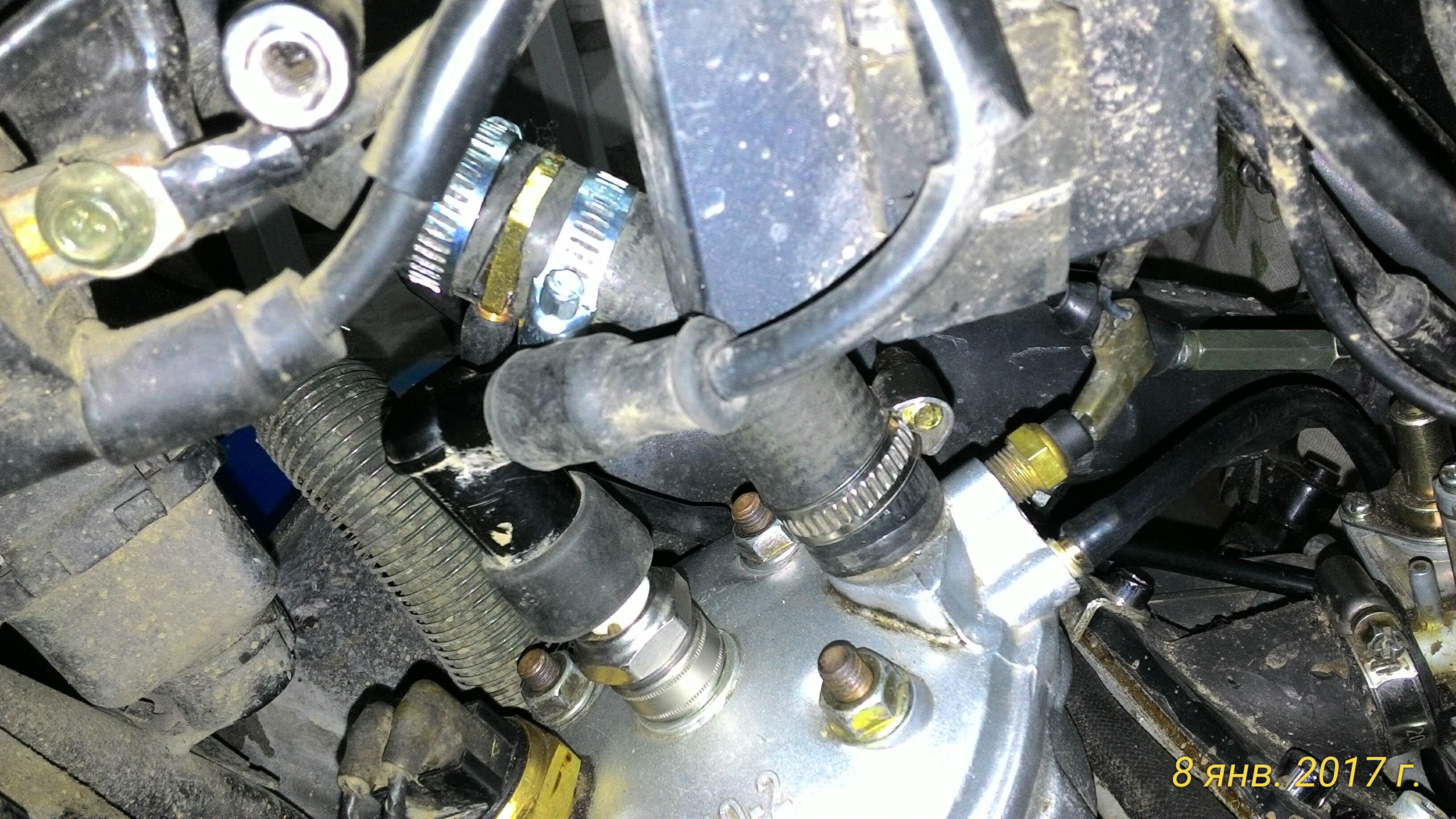

Всё собрал
16.jpg [ 1.03 MiB | Просмотров: 16828 ]
Комментарий к файлу: надеюсь герметично
14.jpg [ 997.33 KiB | Просмотров: 16828 ]

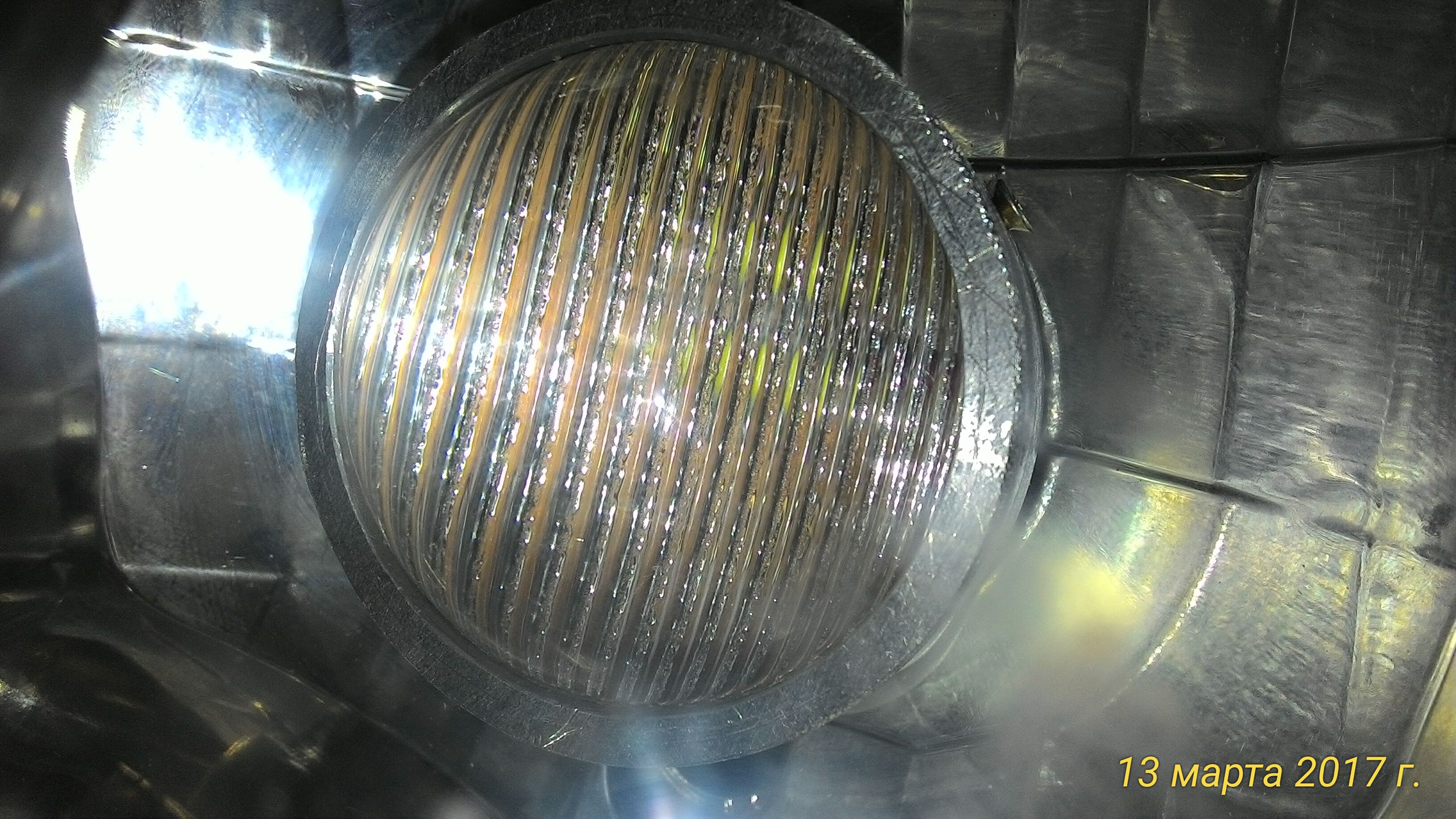

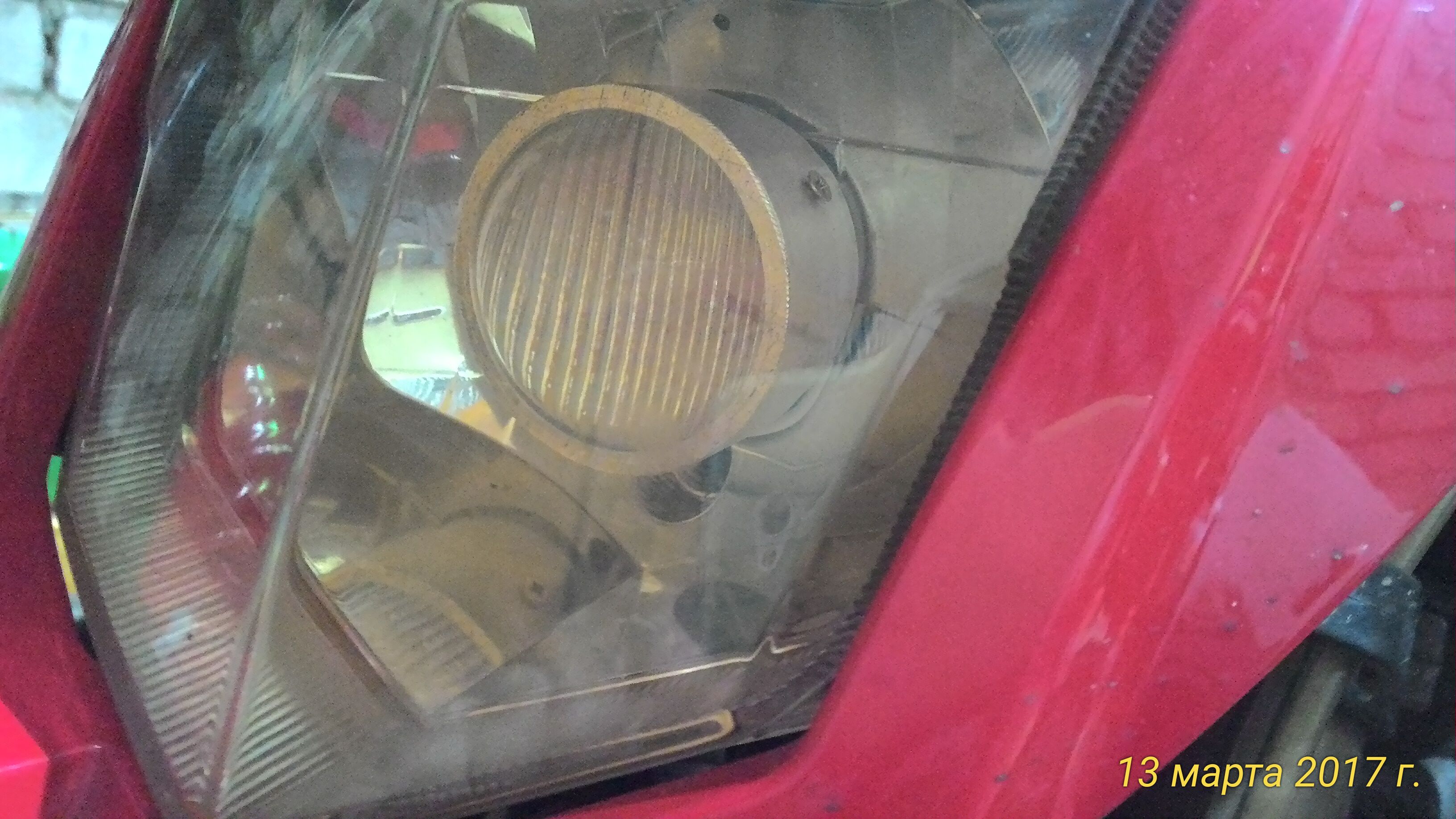

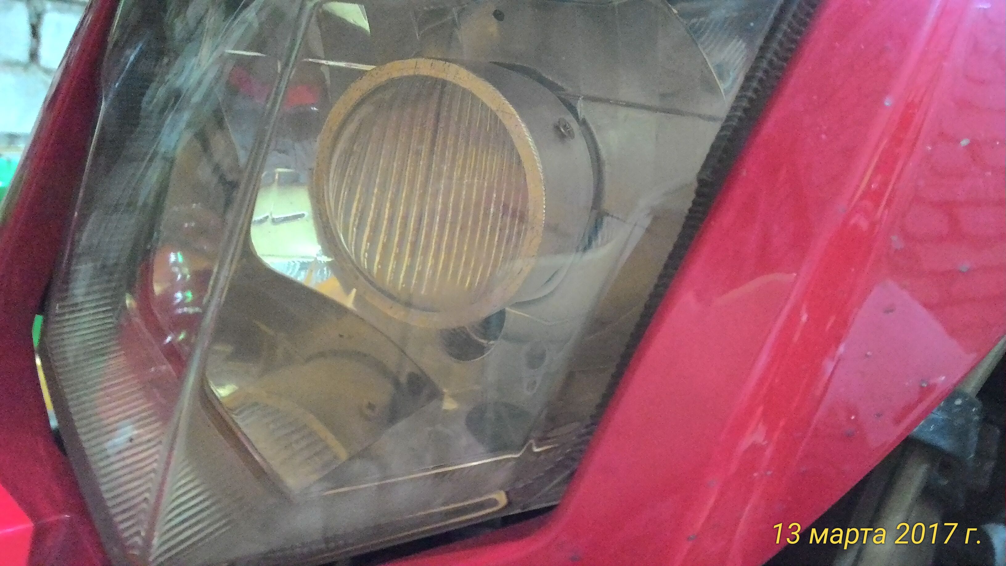

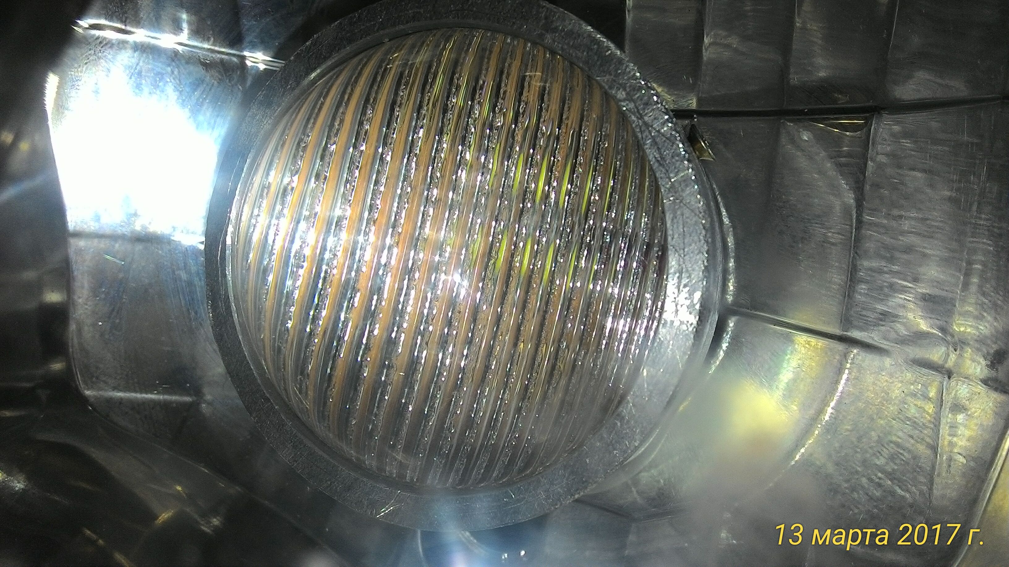

Хочется поделиться впечатлением от первой поездки, на модернизированном мопедке. Наконец то он поехал. Очень заметна разница, на любой передаче чувствуется подхват, не совсем понятно осталась только работа мотора на высоких оборотах.
С стороны, когда ручка дросселя на полной, похож на сбитый мессершмит, с шлейфом дыма, при этом начинает сбоить двигатель и вот тут вопрос: ограничитель оборотов или слишком много бензина(заливает). На холостых дыма вообще практически нет. Даже не скажешь что 2Т, только по запаху, чувствуется наличие масла. При этом, когда газ закрываешь двигатель вообще не слышно, кажется что он заглох. С оборотами хх всё впорядке. Возможно конечно просто не слышно из за ветра, всё же скорость ближе к 80. Скажем так, осталось ещё над чем голову поламать, хотя конечно можно просто опустить иглу и посмотреть что получиться. Но горшочек по больше уже купил, на майские наверное поставлю. А вот фару я за полседние пару месяцев переделал, старая конструкция совсем уж не о чём, всё перевёл на светодиоды и линзу с хитрым названием. Ближний свет очень даже нечего, а вот дальний совсем слабоват. Сказывается не достаточное растояние от светика до линзы, у меня 14мм а надо бы 20 для ближнего и 25 для дальнего, но переделывать пока не буду, по скольку ближний мне только и надо.
Комментарий к файлу: Извиняюсь за качество.
26.jpg [ 329.56 KiB | Просмотров: 16719 ]
21.jpg [ 725.89 KiB | Просмотров: 16719 ]
20.jpg [ 1.03 MiB | Просмотров: 16719 ]

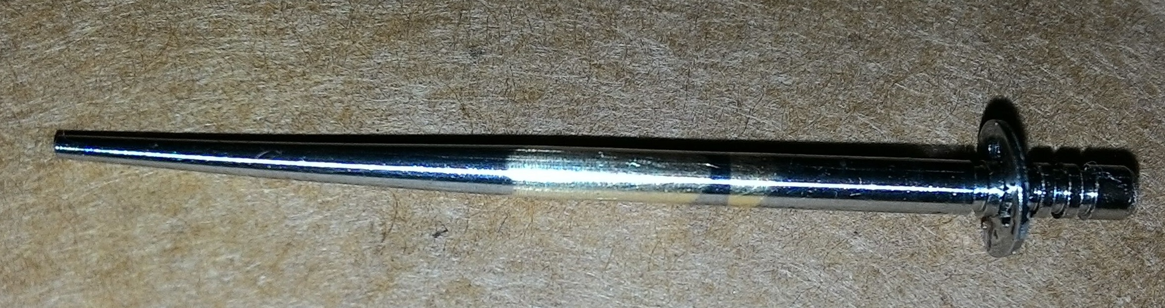

Ну а теперь собственно к карбюратору PZ19. Изначально хотел именно из него выжать максимум, но как то сразу несложилось, если на холостом ходу - всё отлично, то стоило чуть тронуть ручку как движёк начинало трясти и он категорически отказывался набирать обороты и так приблизительно до 2/3 газа, затем как будто "переключатель" переводили в положение Вкл и следовало резкое ускорение(на 50 кубиках почти так же, но не столь выраженно) и на максимуме снова дерготня и вибрация. Одним словом - хрень какая то, особенно печалило то что при старте надо ногами отталкиваться(ну совсем позорно). Игры с иглой, опускание и поднимание, ясности не внесло, но при полностью поднятой(стопор на нижнем кольце) ускорение начиналось с 1/2 оборота ручки но скорость больше не становилась а ногами так и отталкивался. Покатавшись с месяц всё же решился прикупить 21 карбюратор, но не решил какой, а по скольку решение принято, озадачился поиском проблемы более углублённо т.е. начать с получения нужной информации что и как происходит в цилиндре.

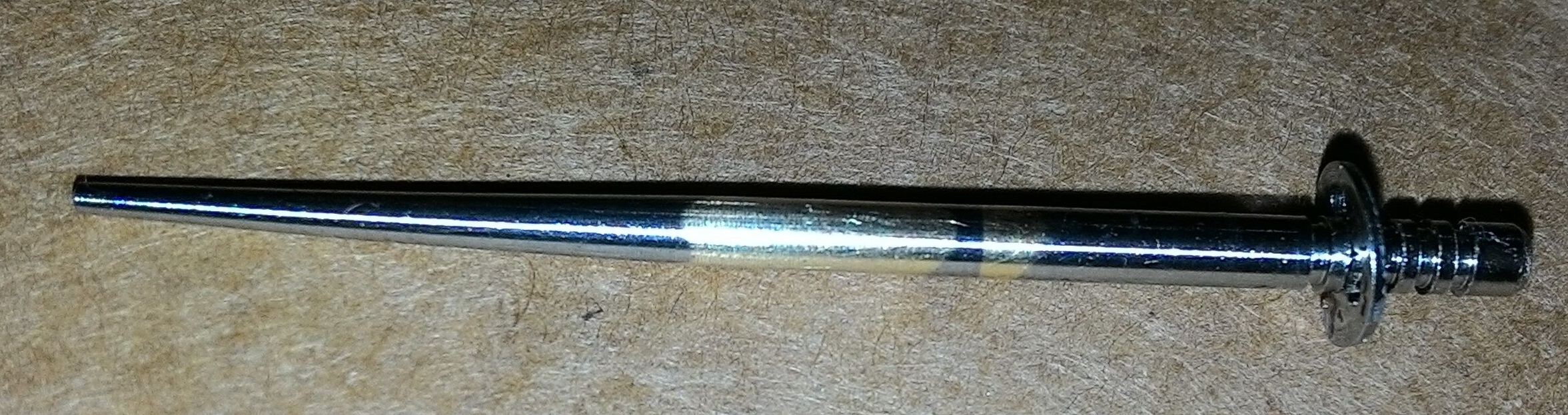

К тому времени был подготовлен к работе автомобильный газоанализатор, с его помощю хотел точно знать какую смесь готовит карб. На холостом ходу СО 2.2 что довольно много, винтом качества снизил до 1.5, но тронуться стало совсем сложно. При открытии дроссельной заслонки на 1/4 приводило просто к катастрофическому падению СО до 0.3 и только после открытия дросселя на 1/2 и более, СО выросло до 3+.
И так, из всего этого стало понятно, что нормально он может работать только на холостом ходу. Вытащив иглу и промеряя её цифровым штангельциркулем я нашёл что могло привести к столь значительному снижению СО, очень длинная цилиндрическая часть. А также очень острый коньчик, в купе с большим ГТЖ(95) давало очень богатую смесь на больших оборотах. Не вкладывая денег, можно было только попытаться хоть как то исправить положение с провалом тяги на малых оборотах. Используя внутришлифовальную машинку(бормашинка) и шкурку с зерном 1000 аккуратно сгладил переход цилиндра и конуса и изменил сам цилиндр на 5-6 соток, и теперь, как бы не большой цилиндр ф2, затем конус до ф1.94 и затем тот конус который был, его я не трогал. Всё собрав и установив на место, слегка увеличив СО с 1.5 до 1.8 на хх, получил не ниже 0.7 на 1/4 дросселя. В ощущениях это выразилось в ненужности отталкиваться ногами, и вообще, двигатель гораздо охотнее начинал раскручиваться уже небыло того тупняка и расколбаса, который был изначально. К большому солжалению биение самой иглы(возможно имела изгиб) было запредельным и дальнейших экспериментов я не проводил, тем более пришёл деллорто21. И всё началось с начала.
35.jpg [ 624.16 KiB | Просмотров: 16399 ]

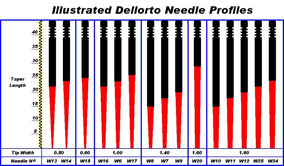

Новый пациент был приобретён в одной известной компании, к нему дополнительно докуплены два ГТЖ 86 и 97, и набор из 10 игл. Попытки найти хоть какую то информацию по иглам(профиль, размеры и вообще хоть что то) провалились полностью, такое впечатление это ни кому не нужно. Очень не понравилось качество внутренней поверхности там где не было обработки, поверхность осталась после литья; и прокладка между карбом и его крышкой - тоже удивила, просто из картона вырезана, сразу подумалось что будет протекать(как бы и да, и

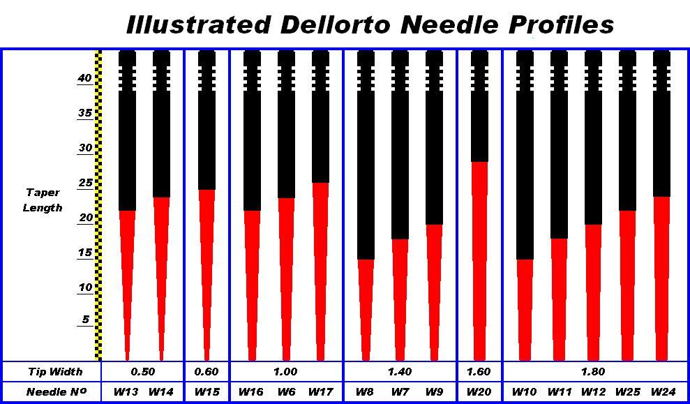

Перед тем как поставит на мотоцикл, сразу заменил родной ГТЖ 92 на 86 и иглу W9(родная W7), а также перекинул все угловые трубочки от старого карба. Первый пуск, дымит и сильно. Ну думаю прогреется так перестанет, но нет, не перестал, провалов как таковых нет но и бодрости тоже не чувствовалось, как то уныленько. Выезд на дорогу радости не добавил, дымит просто жуть, но там где старый карб уже выдыхался этот ещё разгонял и это единственное что понравилось. Подключив к газоанализатору стала понятна причина по которой он дымил, на хх СО 3.1 СН 7000(на PZ гораздо ниже) попытки регулировки винтами почти не к чему не привели.
Лошадь в стойло, сам в интернет. После нескольких дней поползновений по просторам интернета, в основном забугорном, удалось понять хоть какую то классификацию по иглам. Стало понятно что "нужной", с диаметром кончика 1.6 в комплекте нет(W20), но зато есть другая крайность W25 с кончиком 1.8 и почти идеальной(с моей точки зрения) заточкой 22, не 24 но всё же. При установке этой иглы решил вернуть старый ГТЖ на 92, на всякий случай. Если с хх ничего поделать было нельзя, то на повышенных оборотах, работа стала чуть бодрее и не настолько дымная. Но бензин он жрал, казалось вёдрами)))
Снова разобрал, и поставил ГТЖ 86, и вот тут он ну почти полетел, может и не как резанный свинёнок, но уже хоть что то, разгон стал куда динамичнее и после прогрева почти полное тсутсвие дыма на хх, но всё ещё хорошо заметного на средних, и те более высоких. Жаль но это не решило проблем на хх и низких оборотах. Ногами конечно не отталкивался но прыти тоже не наблюдалось.
Комментарий к файлу: Может кому то окажется полезной.
Needles-2_zpsvhz9dzgw.jpg [ 83.22 KiB | Просмотров: 16398 ]
