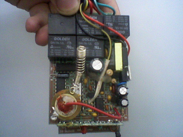

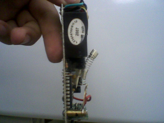

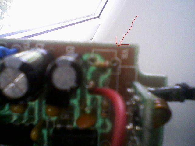

Руки дошли-вскрыл штатную сигу,тк она срабатывала если приложиться весомо с кулака.Фотки
Photo-0031.jpg [ 56.4 KiB | Просмотров: 6560 ]
Photo-0032.jpg [ 69.53 KiB | Просмотров: 6560 ]
Планирую вынести датчик удара в отдельную коробульку и крепить ее на пластик.Заодно прибрал провода(давненько хотел).Надо ж было так класть проводку,что заглядываеш под аморт и вот он предохранитель и чуть подале разъем :-o Да и сам жгут спрятан чудно,дастаточно посмотреть под заднее крыло ]:-> (я думаю все меня поняли)
Кстати на плате есть место под переменный резистор регулировки чувствительности,но впаян обычный.
