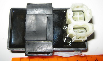

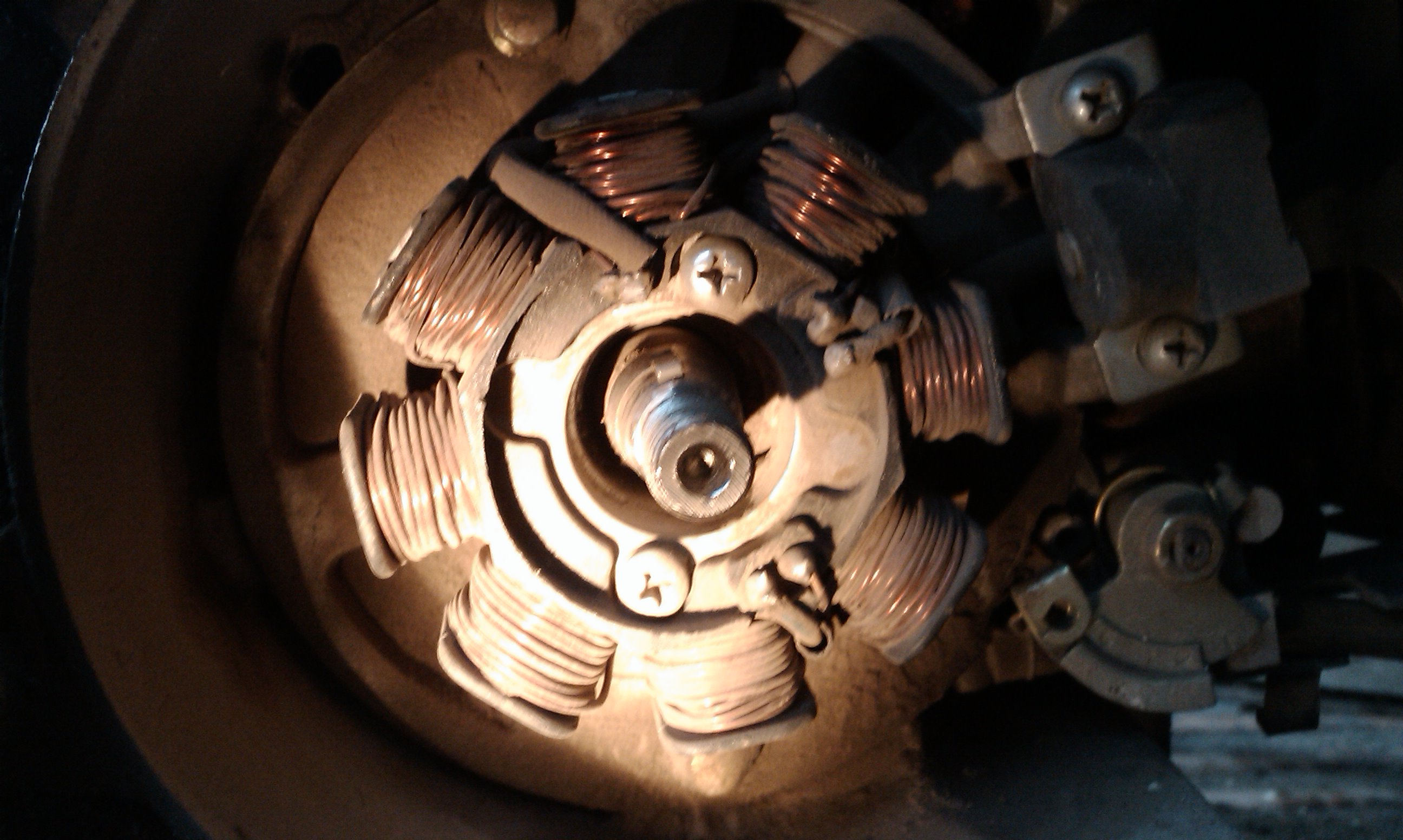

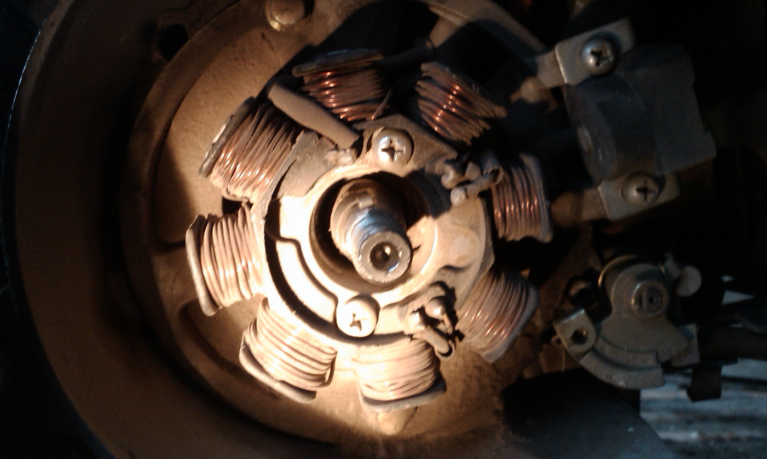

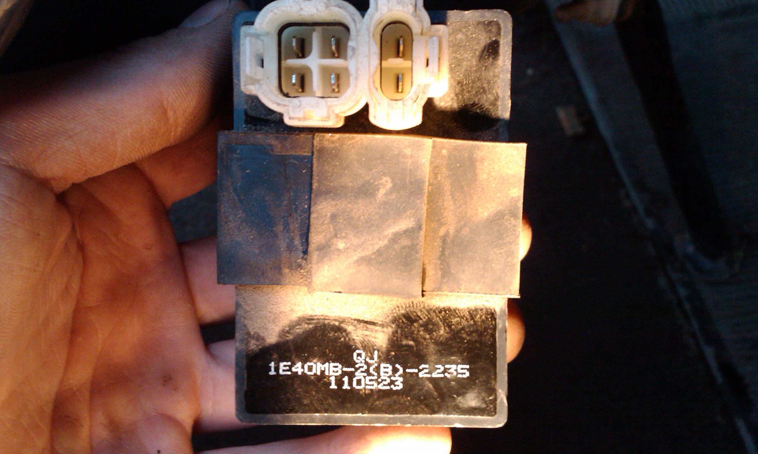

Поделитель фотками шести контактного коммутатора для Stels Tactic
9447-1322737660.jpg [ 39.87 KiB | Просмотров: 7595 ]
Интересует маркировка.

Сообщений: 302
GDN писал(а):
Поделитель фотками шести контактного коммутатора для Stels Tactic.
Никто не поможет?

СообщениеДобавлено: 26 Май 2013, 19:17
GDN
При случае сфотографирую, если не забуду.

Сообщений: 302
Буду признателен :)

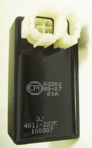

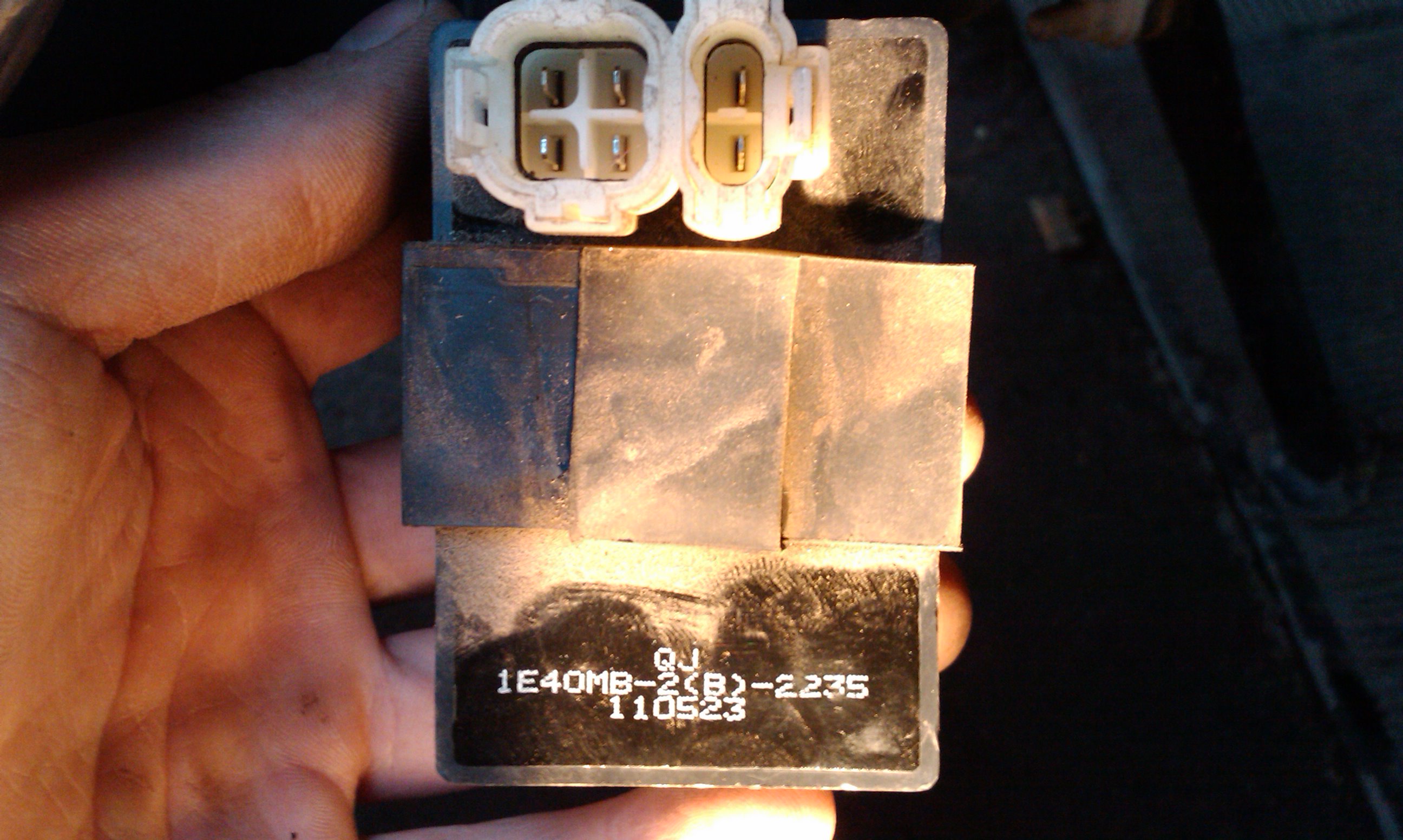

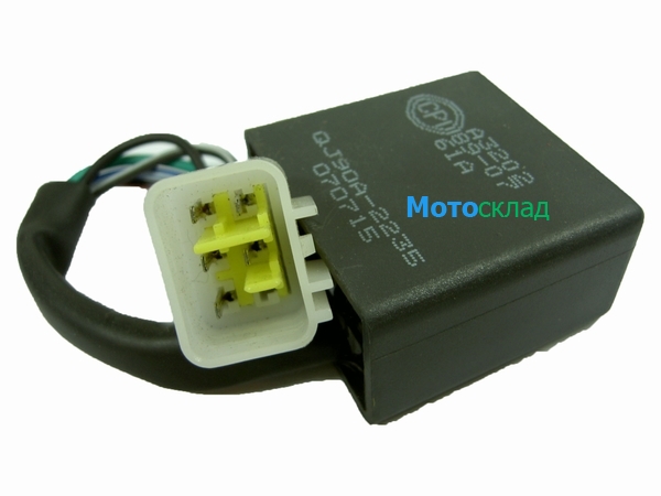

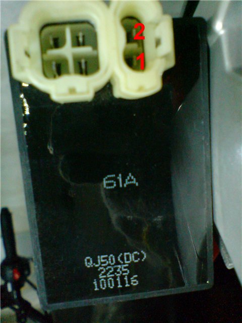

Пока что из нета:
CDI Stels Tactic 50 кат.номер 97701BM0T001
QJ-97701B910001.jpg [ 15.54 KiB | Просмотров: 7561 ]

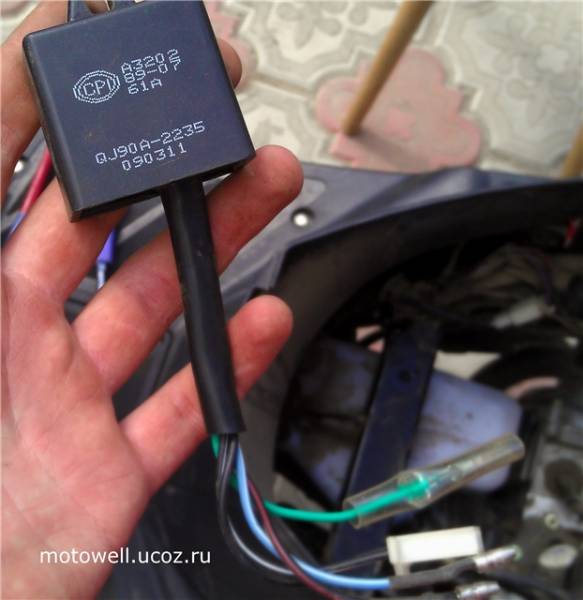

CDI Stels Tactic 50 кат.номер 299051040010
s7158294.jpg [ 33.86 KiB | Просмотров: 7561 ]

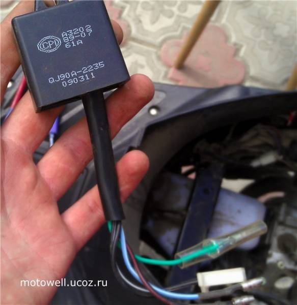

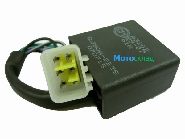

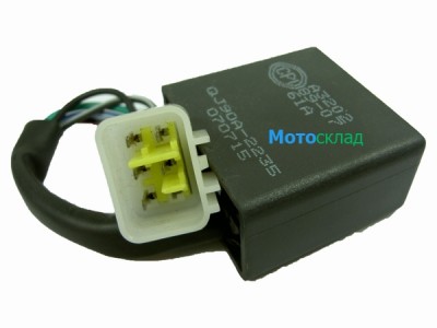

CDI Stels Arrow Benelli 50 кат.номер 299051070001
4613db3edef9.jpg [ 47.23 KiB | Просмотров: 7561 ]

СообщениеДобавлено: 27 Май 2013, 05:13
GDN
У меня 299051040010. :-[
 Заголовок сообщения: Re: Stels Tactic 50
СообщениеДобавлено: 27 Май 2013, 05:22
последний на фото на постоянке.

СообщениеДобавлено: 27 Май 2013, 06:12

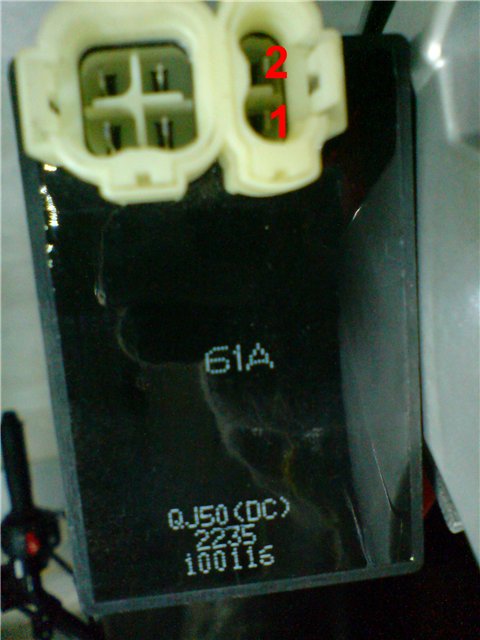

Сообщений: 302
Последний еще ставится на новые Альфы 2011г,на старые ставятся средний вариант CDI и еще с таким разъемом
53.jpg [ 93.74 KiB | Просмотров: 7550 ]
Вот еще оказывается есть какие CDI для постоянки
9c1220a9416ebd0dbdd8701dc57633ac.jpg [ 648.11 KiB | Просмотров: 7550 ]
438edb0876d0d942409c56d7f374096c.jpg [ 722.29 KiB | Просмотров: 7550 ]
viewtopic.php?f=29&t=33399
Вообщем изобилее :) Так что перед покупкой стоит убедиться.

Вернусь к вопросу о CDI, какого типа он стоит AC или DC? Подойдет ли http://www.aliexpress.com/item/Performa ... 36609.html ? или заказать и пробовать?
