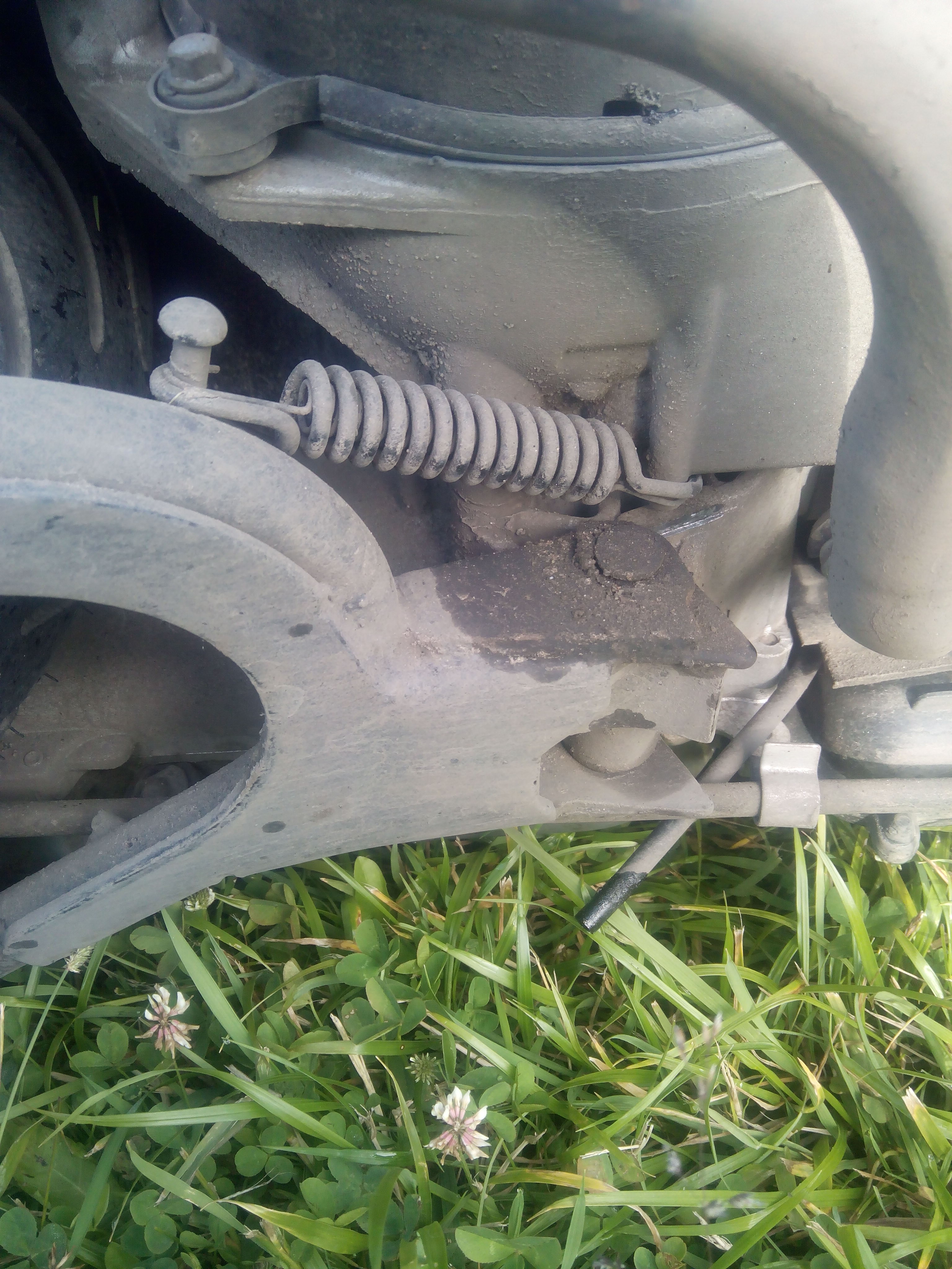

Народ, пожалуйста сделайте фото, куда должна крепиться пружинка на центральной подножке. А то отпала, и понять не могу к чему ее крепить.
сфоткать там не получится! к оси крепления подножки справа по ходу движения верхнее, а нижнее хорошо видимый зацеп на подножке!
кстати туда WD-шкой хорошо иногда брызныть, плохо "насухую поднимается")))))

Вот фотография
IMG_20140630_080932.jpg [ 1.74 MiB | Просмотров: 10099 ]

Apollo
фотографировал "мопед-лёжа"? у меня после лежачего положения перестал работать маслонасос! попал воздух.

SRP_13 писал(а):
Apollo
Да лежа. Скутер лежит на фото на левом боку. Когда я его покупал, то вез в багажнике машины лежа на правом боку, на глушителе. После выгрузки завелся нормально и до сих пор бегает отлично. Проехал уже немного более 2000 км. Не знаю у кого как, но мой бегает на полном газу 70 км/ч. Но на полном стараюсь не гонять без нужды, в основном езжу 60-65 км/ч. Не считая каждодневных поездок на работу, уже 4 раза ездил на нём на дачу и обратно. Расстояние от дома до дачи 87 км. Скутер себя, если не окупил, то оправдал свою покупку уже точно. В общем скутером вполне доволен.
