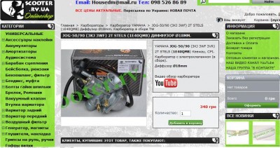

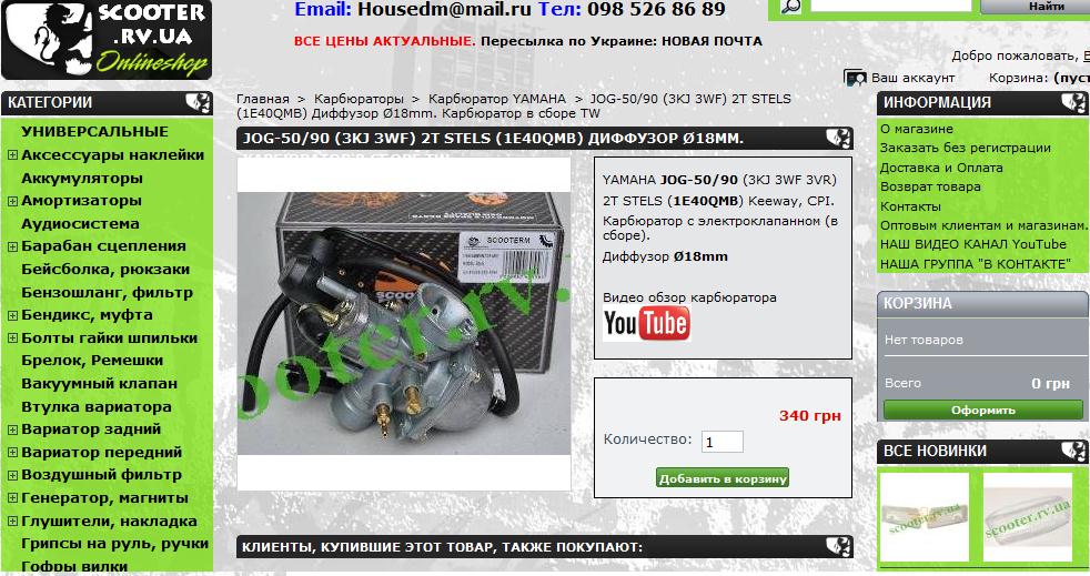

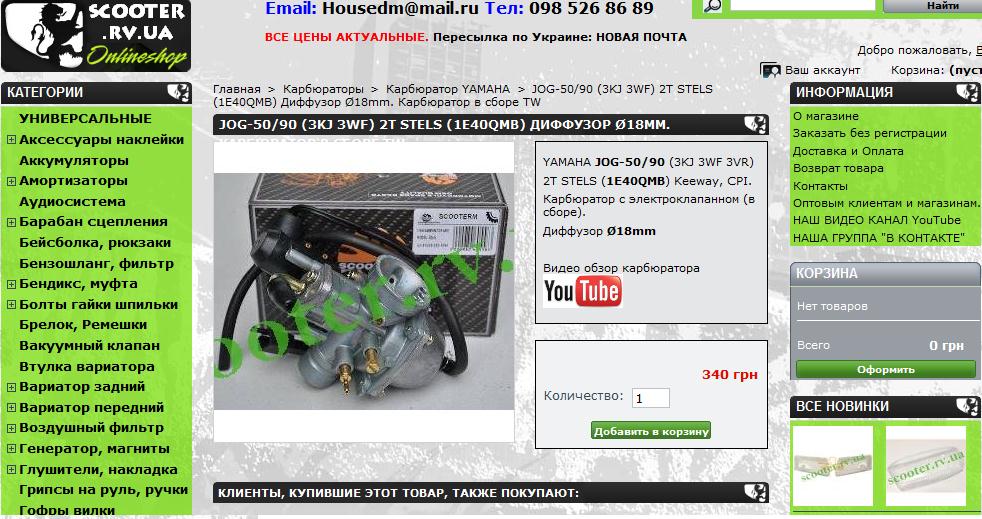

Вот картинку нашел случайно. Украинцы считают наш родной диффузор 18 мм.
рпрп.JPG [ 125.51 KiB | Просмотров: 9664 ]
Так зачем Вам 17,5 делорто!? :)

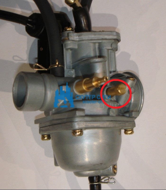

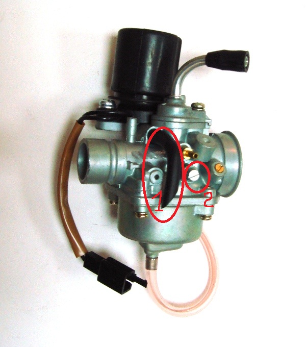

10106.jpg [ 106.68 KiB | Просмотров: 9603 ]
Через некоторое время был куплен новый карбюратор (не получилось найти болтик отдельно)
Новый карбюратор немного отличается от старого, но меня заверили что он подойдет.

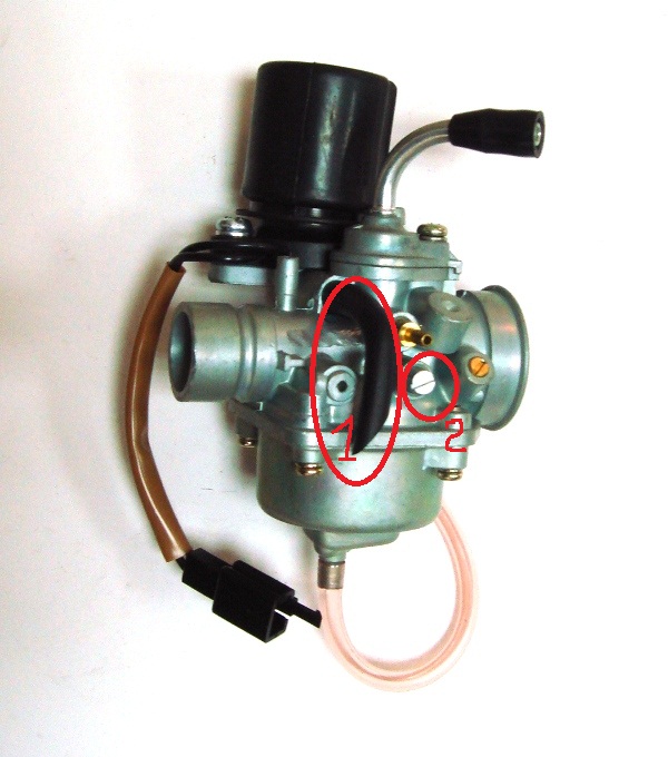

Новый карб:
карбюратор.JPG [ 102.21 KiB | Просмотров: 9603 ]
Собрав мопед, поставив новый карб я попытался завести двигатель, но он заводился только при выкрученой до середины ручке газа, холостой ход не держал вообще, а самое главное не набирал обороты (как будто троил) и соответственно не ехал!

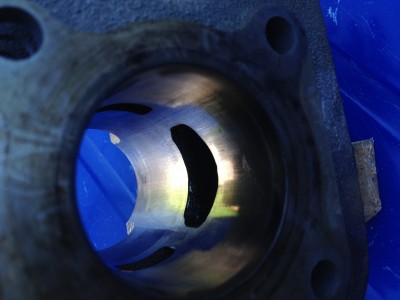

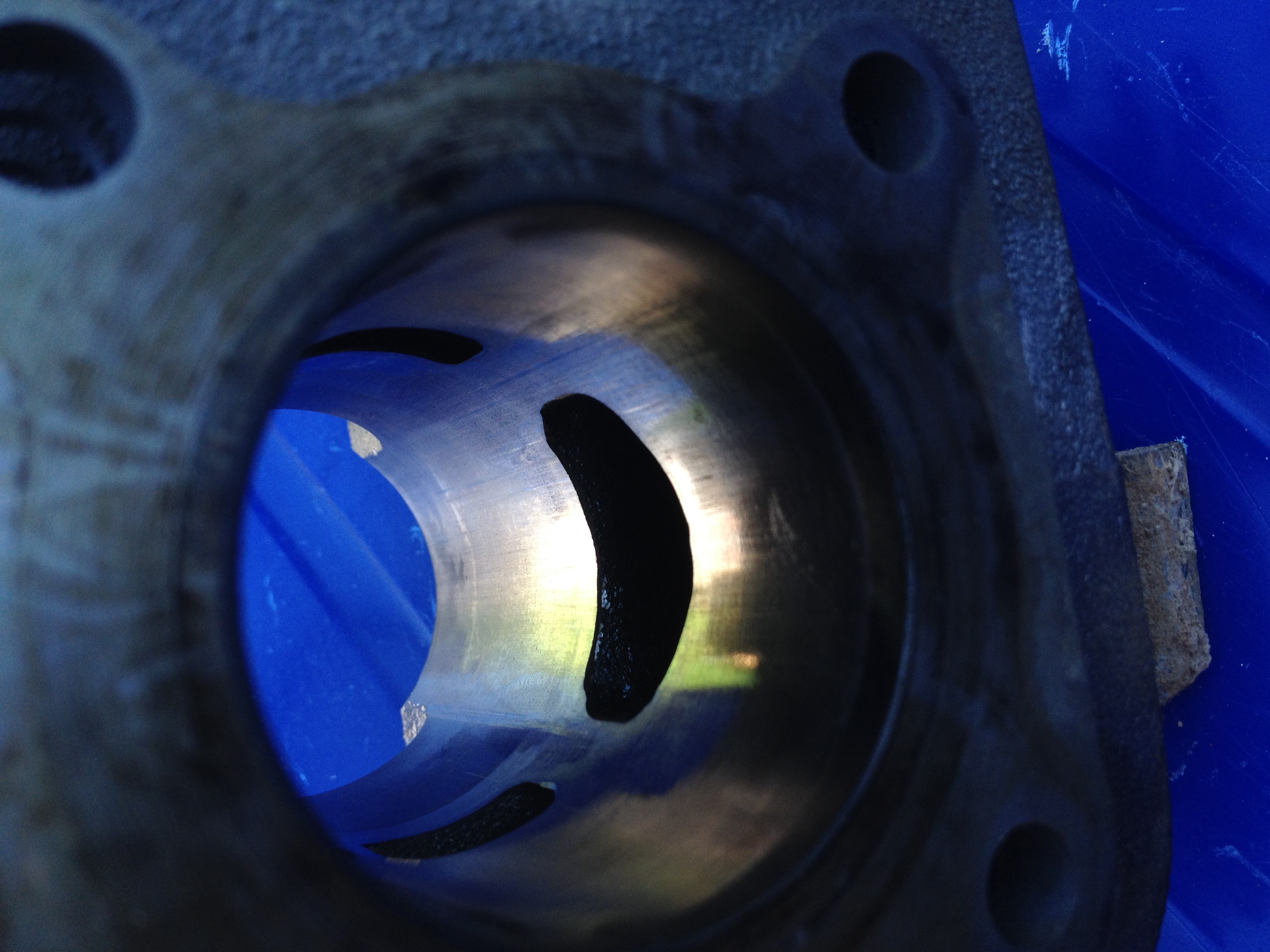

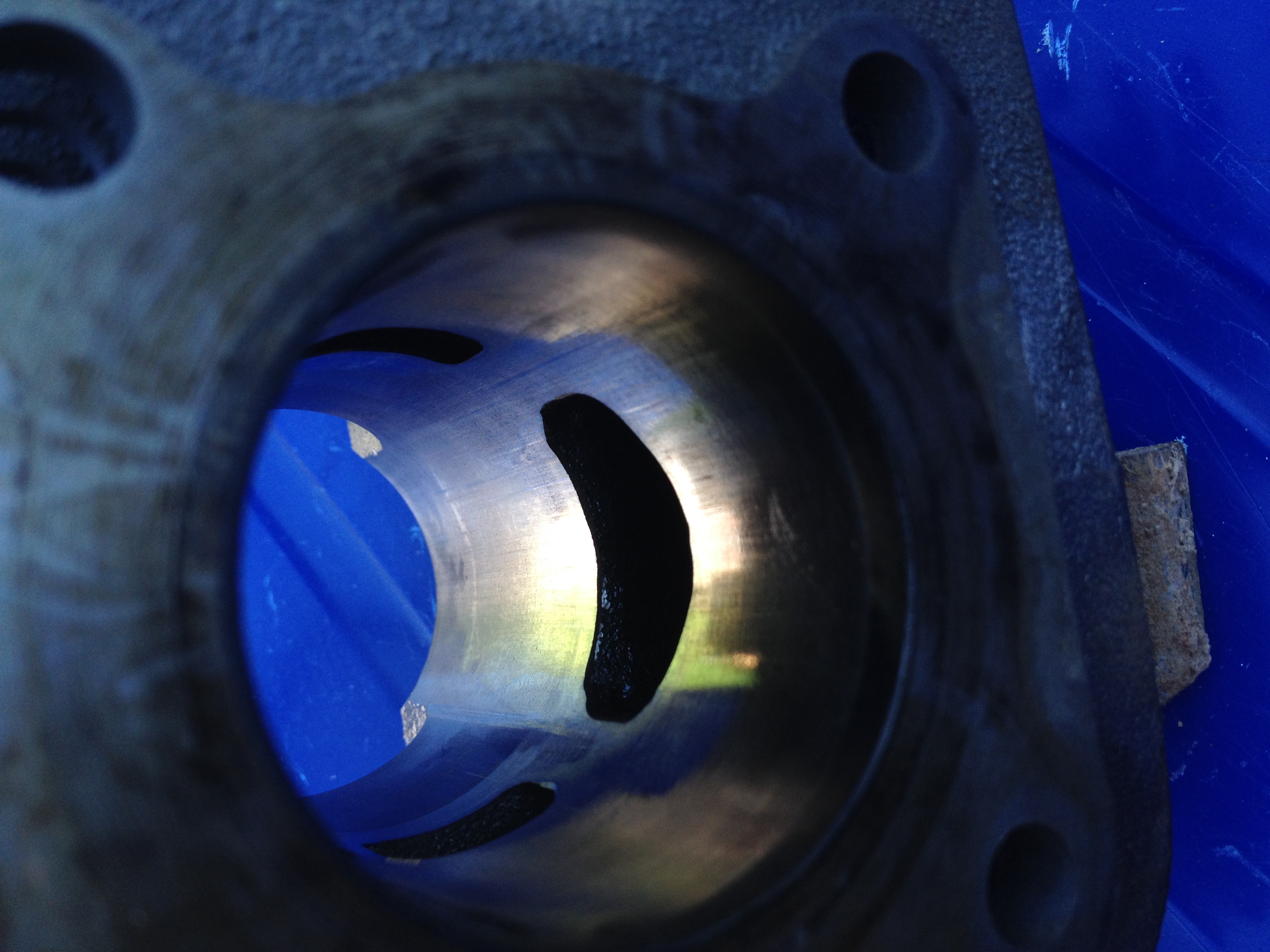

Поршневая:
IMG_4018.JPG [ 1.64 MiB | Просмотров: 9603 ]

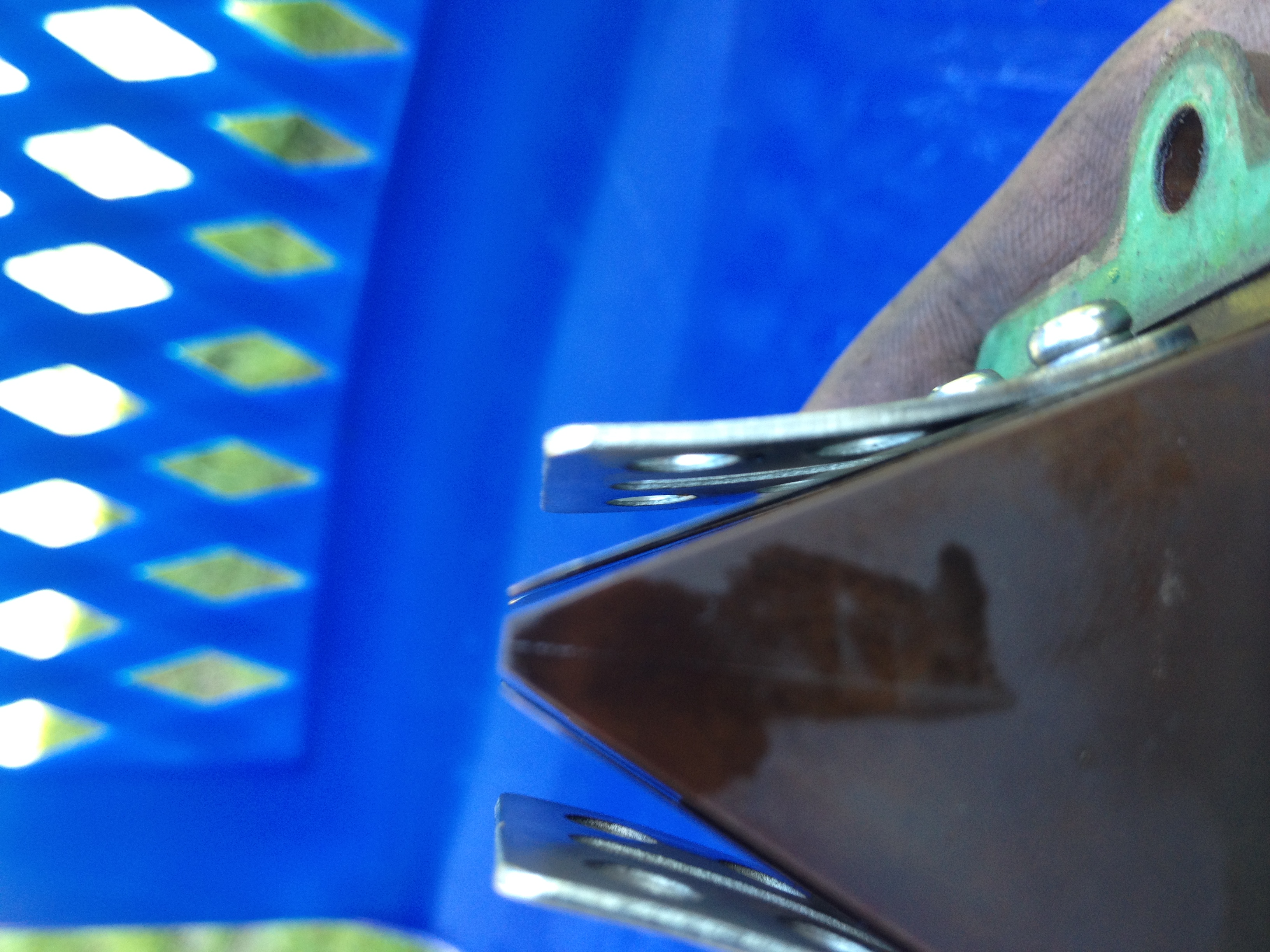

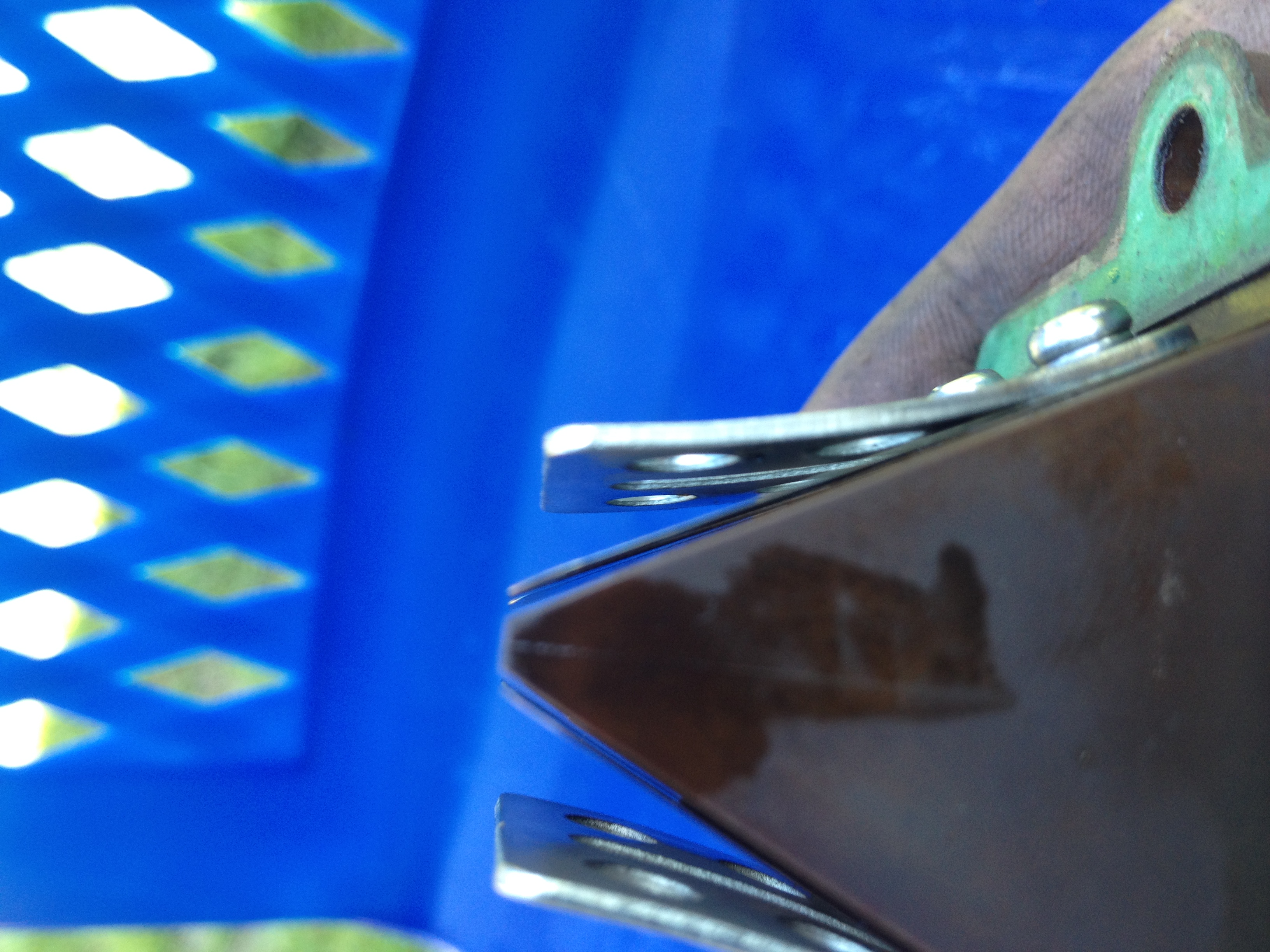

Клапаны (подогнул и убрал зазоры):
IMG_4020.JPG [ 1.95 MiB | Просмотров: 9603 ]

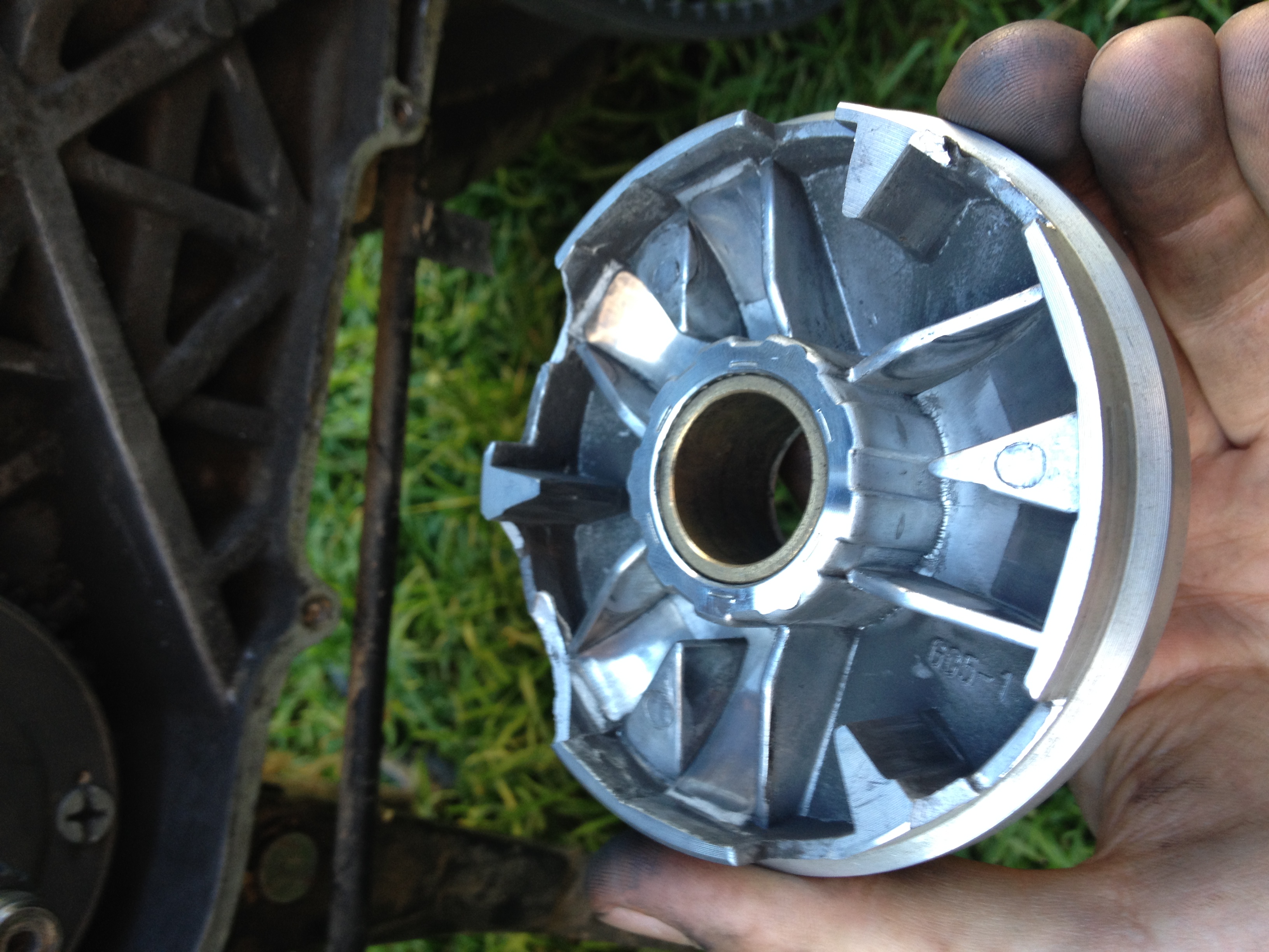

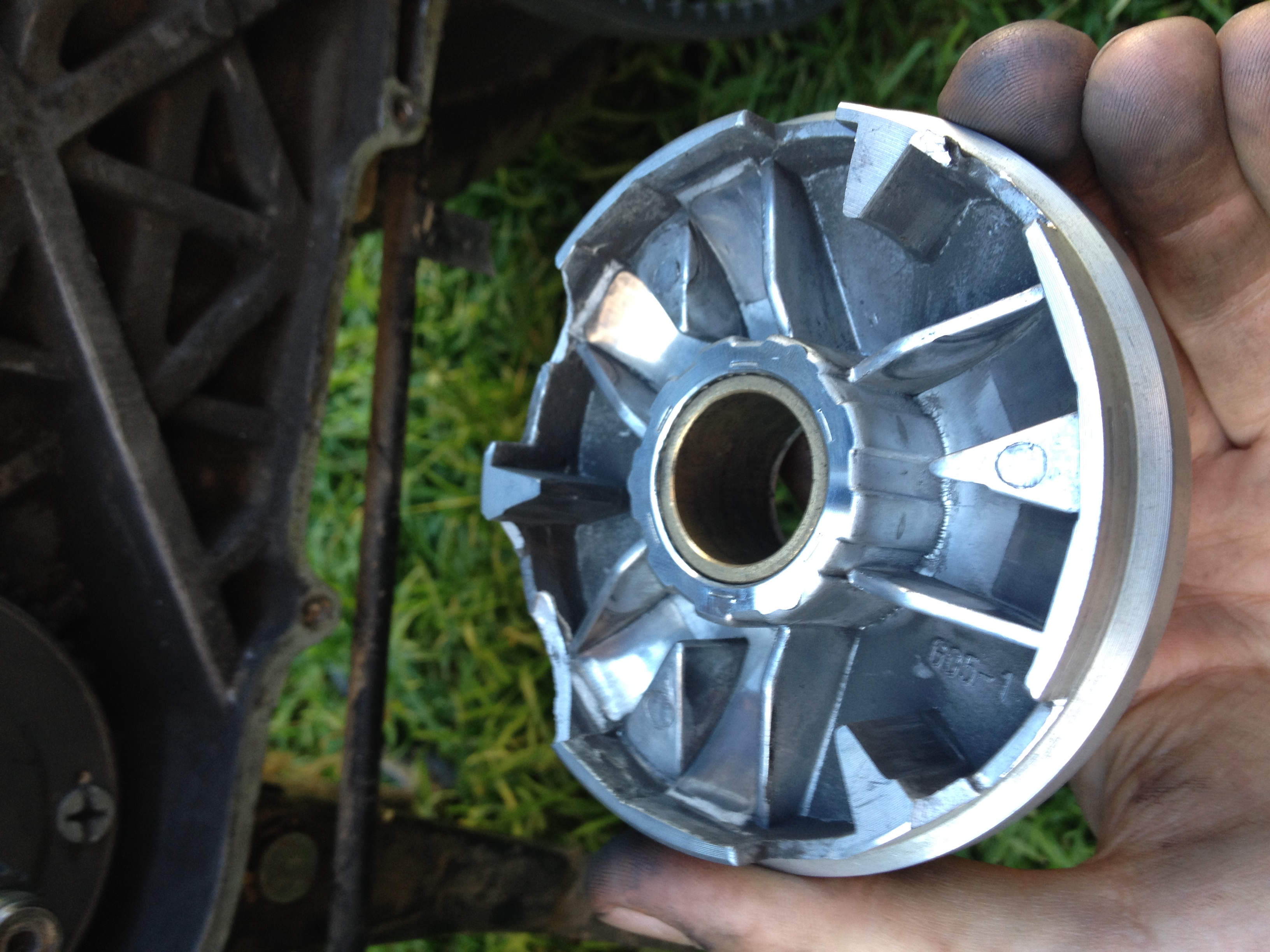

Деталь вариатора (при откручивании гайки образовались сколы):
IMG_4024.JPG [ 1.71 MiB | Просмотров: 9603 ]
С обратной стороны детали вариатора от ремня образовались ощутимые бороздки, это нормально?

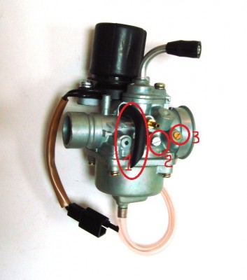

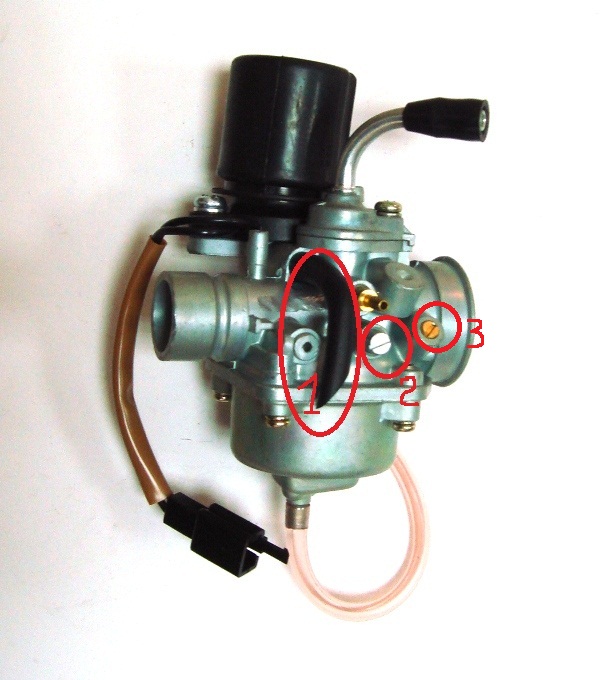

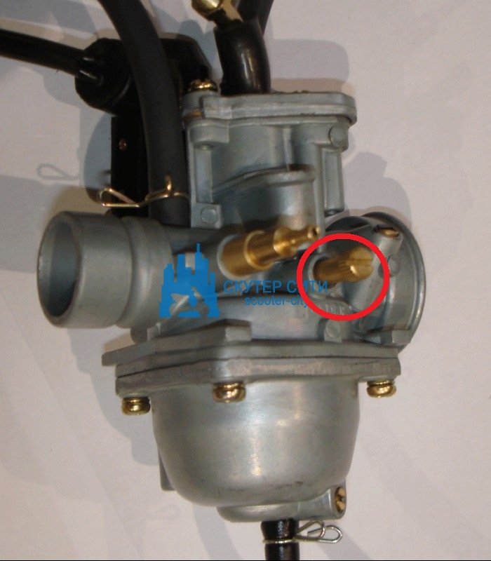

В попытках регулировки карба выяснилось:

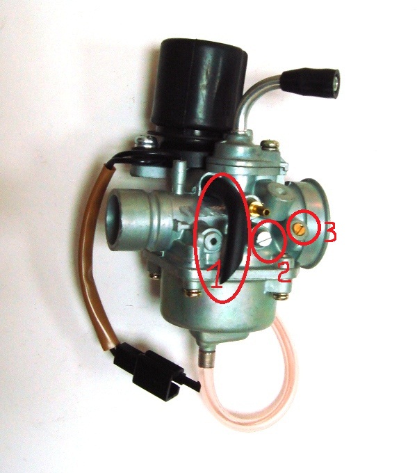

карбюратор123.JPG [ 103.17 KiB | Просмотров: 9600 ]
1) если заткнуть отверстие этой трубки (см. фото), мопед начинает набирать обороты (я даже на нем проехался несколько раз) но это только время от времени, иногда, поднять обороты помогает разгазовка.
2) этот болтик (см. фото) не регулирует обороты (выкрутив его он был весь в масле) мб это регулировка подачи масла?
3) этот болтик (см. фото) регулирует обороты, если его выкручивать обороты растут, но этого не достаточно чтобы мопед работал на холостом и не глох.
Что еще сделать чтобы оживить мопед ума не приложу...
Сразу скажу что в мопедах разбираюсь плохо.
Мб у кого-то была похожая проблема?
Пока в мыслях только замена сальников коленвала. Один, со стороны вариатора я проверил, на вид он нормальный.
Возможно карбюратор не подходит, такое может быть?

Родной карб Лидер то,что ты купил копия джоговского.Теоретически заставить работать можно,но с холостыми дела у него так себе.Мелковаты жиклеры обычно как ГТЖ,так и ХХ.ГТЖ подойдет со старого и станет получше но жиклер ХХ в нем другой.Настроить идеально этот карб у меня не вышло.
Вариатор ты конечно зря разворотил,можно попробовать доработать напильником (смотри тему про запил варика) но если и со стороны конуса все плохо лучше купить новый.При вашем опыте советую найти родной и не заморачиваться с "тюнинговыми"
Что ты подогнул в лепестковом клапане мне неведомо,надеюсь не ограничители хода лепестков.Сами лепестки должны быть ровными и в состоянии покоя ровно прилегать к корпусу.
Болт №2 количество -закручиваешь поднимаешь заслонку(увел. обороты),откручиваешь опускаешь заслонку(уменьшаешь обороты)
Болт№3 качество - закручиваешь обогощаешь смесь на ХХ ,откручиваешь обедняешь (рег. воздух)
и это,надеюсь разьем клапана обогатителя ты не забыл подключить

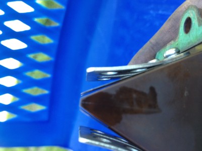

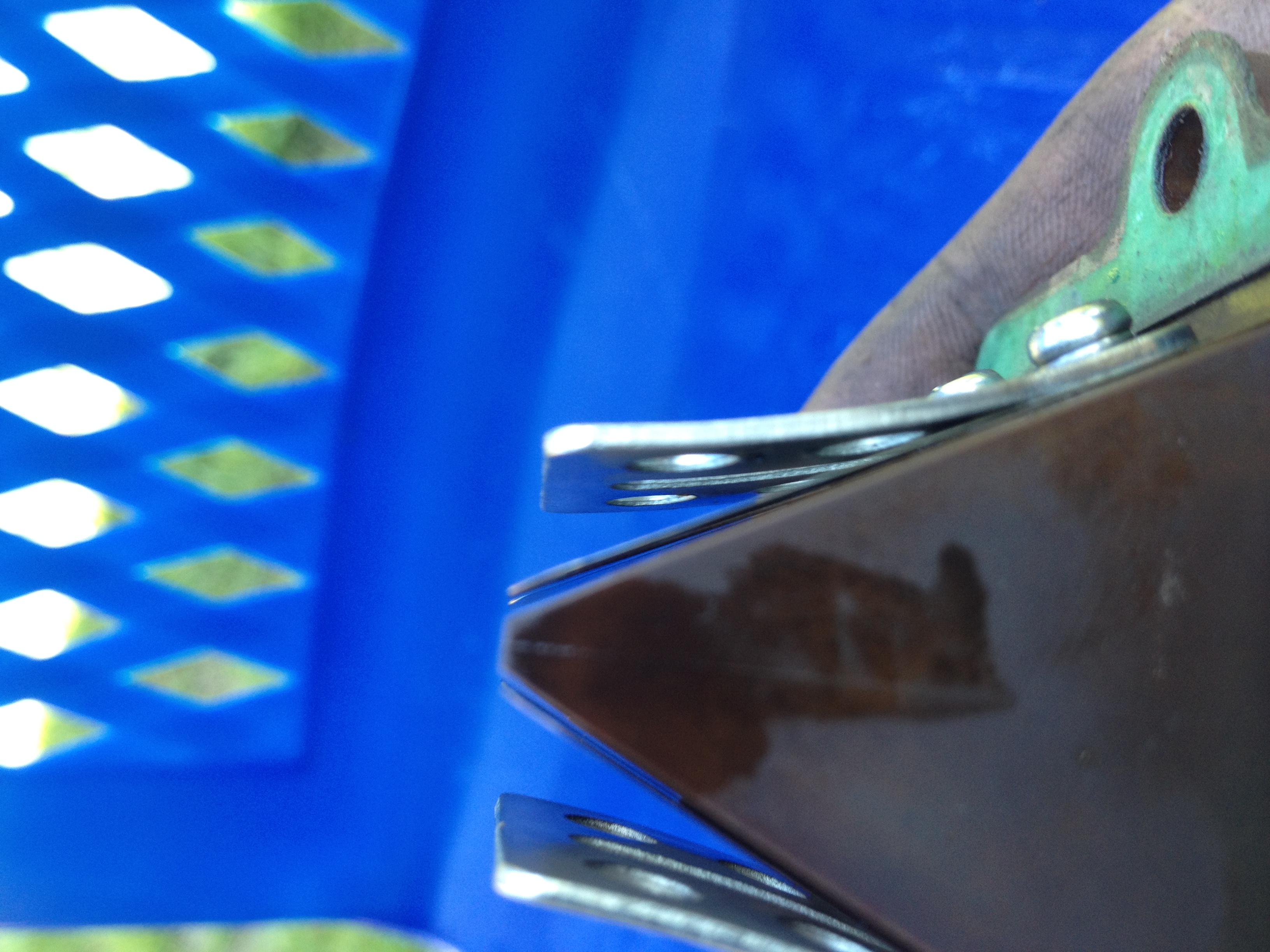

В лепестковом клапане подогнул лепестки, т.к. они образовывали щели.
на фото немного видно:
IMG_4020.JPG [ 1.95 MiB | Просмотров: 9597 ]
То есть моя проблема может быть в карбе?
Старый то у меня остался, мб болтик холостого на него докупить и поставить?
 Заголовок сообщения: Re: Stels Tactic 50
СообщениеДобавлено: 29 Aug 2016, 15:21
Сообщений: 706
Откуда: Рязань
За дальнобой 2-й степени. (1)
Ну если все остальное в порядке,то может и в карбе,но потрахавшись можно и этот настроить.Говорю же попробуй ГТЖ в него со старого поставить,должен хоть как то заработать.А так ,если у тебя кольца осыпались я бы все проверял,сальники ,подшипники коленвала особенно,осколки могли попасть куда угодно.
И вон выше поправили ,зазор между лепестком и корпусом не более 0,2 мм, так что зря гнул.
