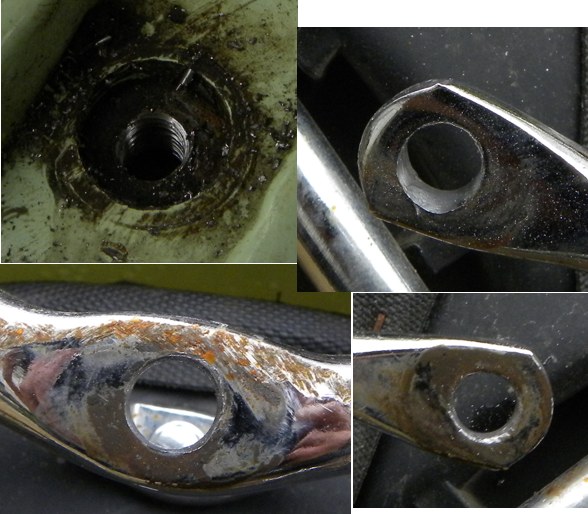

SOBAKO писал(а):

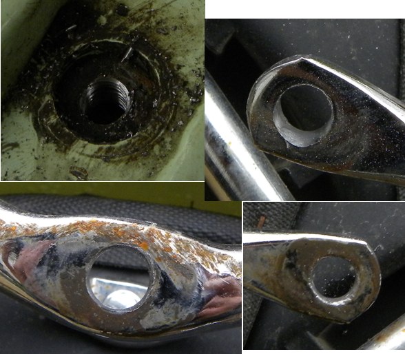

с багажником пришлось вниз подложить гайки, законтрить их. Теперь они у меня намертво там присобачены. Багажник одеваю сверху на торчащую резьбу и завинчиваю гайками, а сверху еще и декоративные накручиваю, для красоты. Хотела просто резьбу 8-ку нарезать, так болт не влезает в отверстия багажника - пожалела хром:-)
Спасибо!
Ибо и у меня... он оторвался, на местной бетонной дороге из плит, вместе с кофром.
Резьба во всех 3-х приварных гайках будто смазана, болты потерялись.
Понял так, что ты туда шпильки вставила и с той стороны на них гайки, а почему просто болты (шляпкой туда, а резьбой наружу) не поставила?
Я как раз нарезал М8, отверстия багажника рассверлил сверлом 8,5мм.
new-2.jpg [ 76.28 KiB | Просмотров: 10103 ]

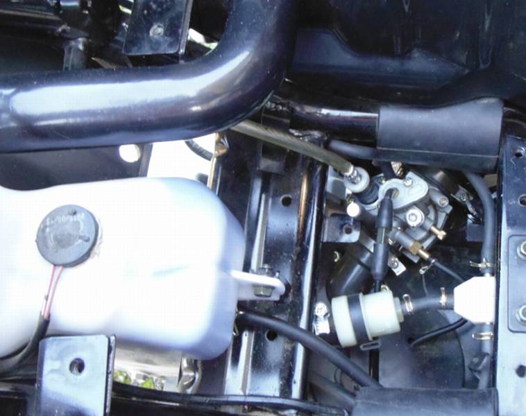

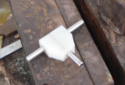

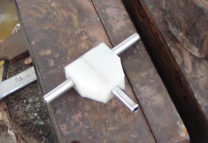

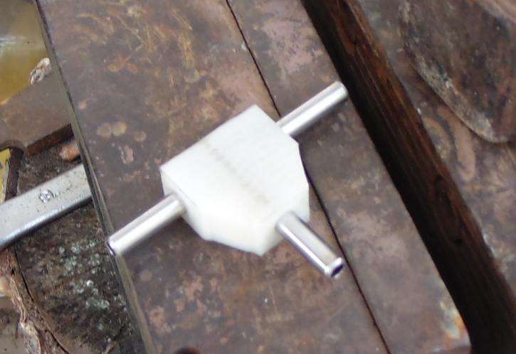

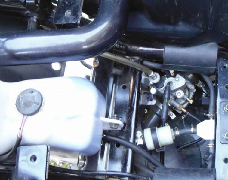

Первое, что заметил - течи бензина из под шлангов на корявом тройнике (бак двойной). Сделал нормальный тройник, а заодно выкинул пневмоклапан и поставил краник.
тройник.jpg [ 37.09 KiB | Просмотров: 1837 ]

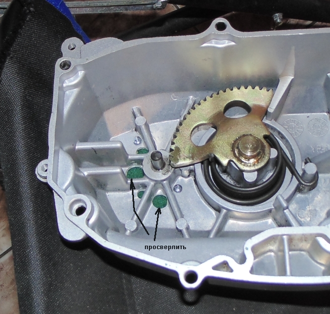

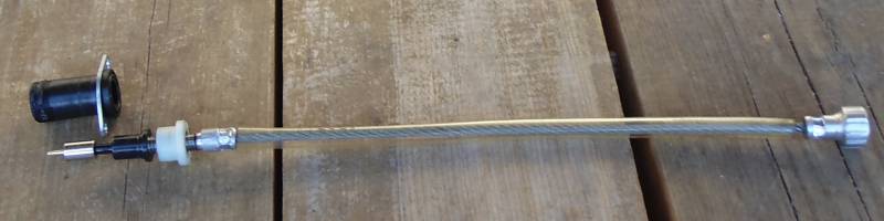

Потом заметил, что маслонасос не качает масло. Спасло то, что по инструкции на период обкатки добавлял масло в бензин (1:30). Даже не стал разбираться - отключил маслонасос и снял шестеренку. На этом движке можно, насос качает масло (если качает) только в карбюратор. Так и месю в канистре (1:33). Маслобак теперь стал резервным топливным с отдельным краником.

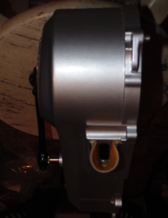

Потом оказалось, что воздушный фильтр не фильтрует, воздух идет по щелям в обход. Про воздухан надо бы поподробней, но - потом.

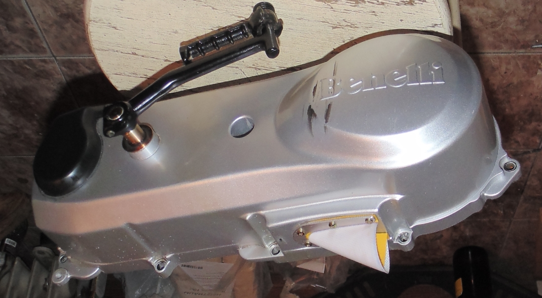

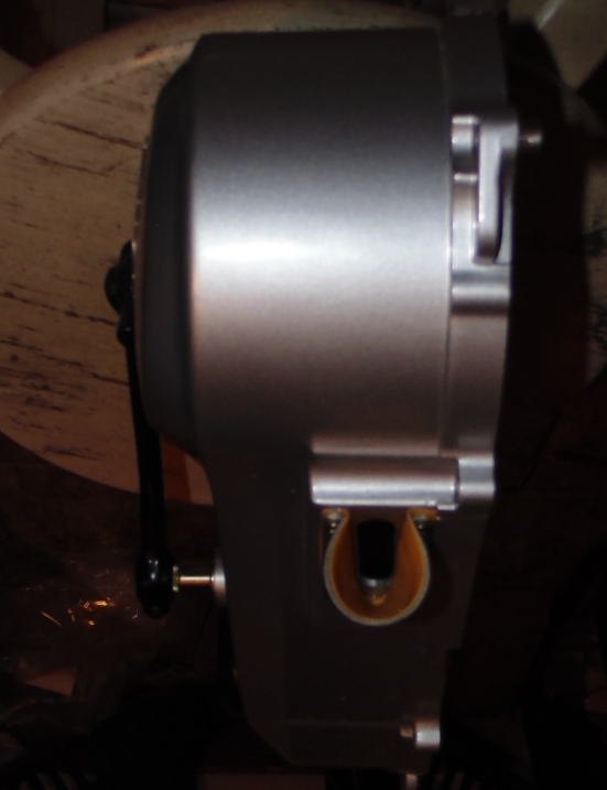

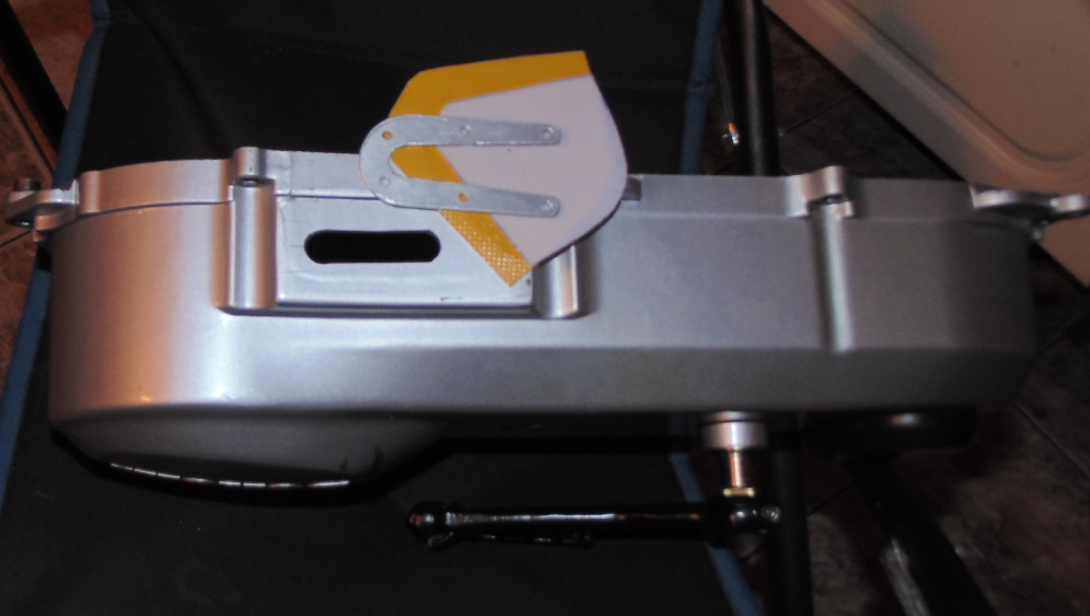

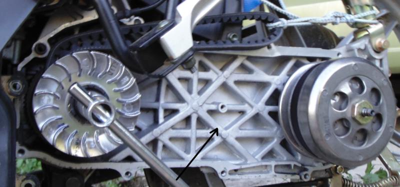

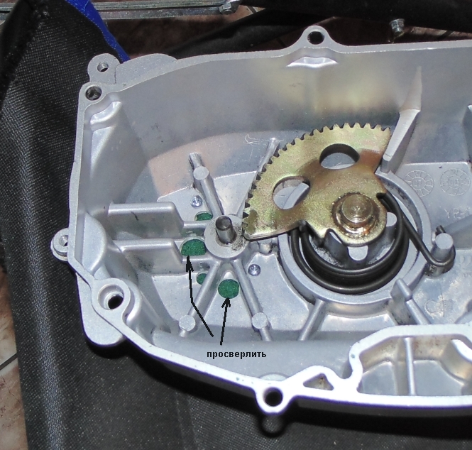

Затем, неожиданно быстро износился ремень вариатора. Оказалось, что заборник вентиляции вариатора привинчен для красоты, под ним нет отверстий для воздуха. Выходного отверстия тоже нет. Сделал, фото в прицепе. На сегодня хватит, пожалуй.

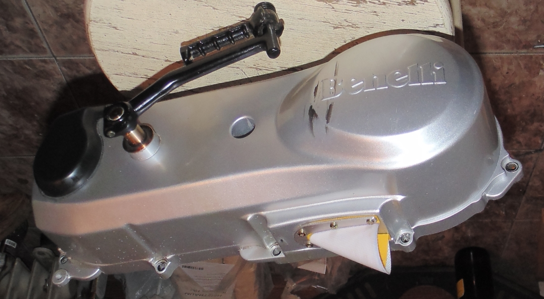

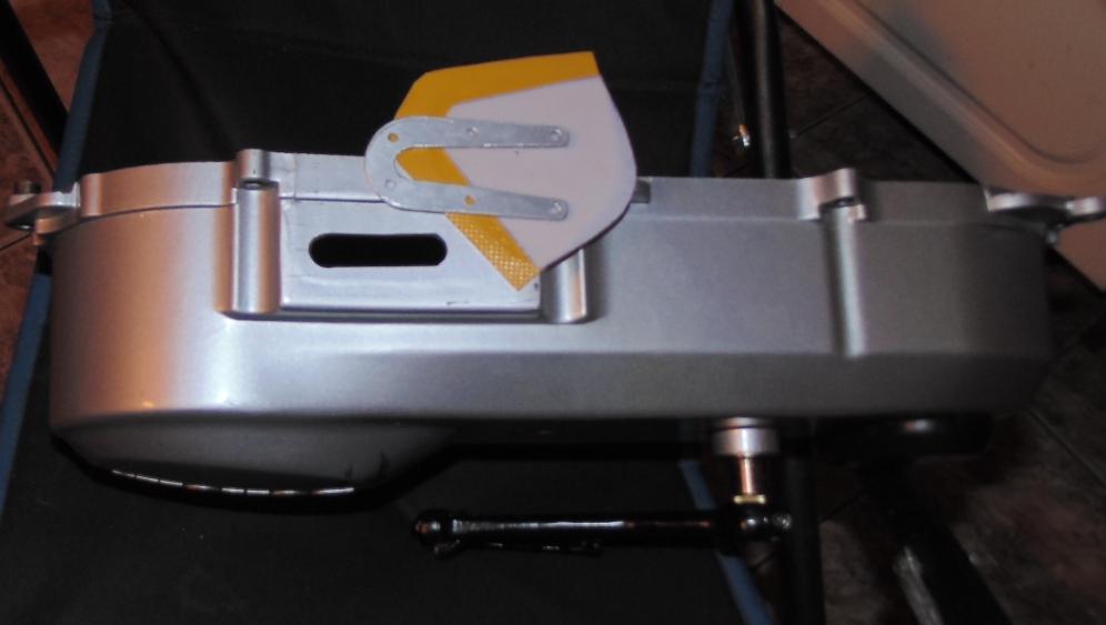

Выпускной канал сзади-снизу.jpg [ 141.74 KiB | Просмотров: 8726 ]
Выпускной канал сбоку-снизу.jpg [ 381.14 KiB | Просмотров: 8726 ]
Выпускное окно и детали защиты.jpg [ 238.25 KiB | Просмотров: 8726 ]
Впускные окна.jpg [ 297.89 KiB | Просмотров: 8726 ]

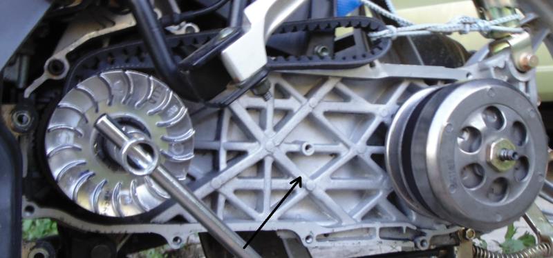

В вариаторе все, что надо, есть. В т.ч. крыльчатка вентилятора. На фото её видно. А еще там видно "ременный ключ", которым удерживался шкив при первой разборке.
Отвинчивание гайки ведущего шкива 2.jpg [ 45.34 KiB | Просмотров: 8714 ]

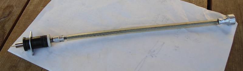

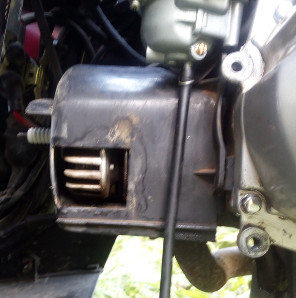

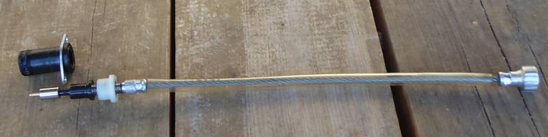

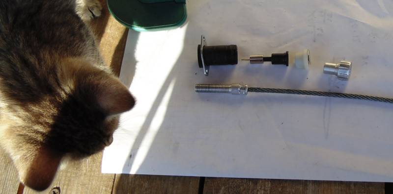

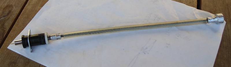

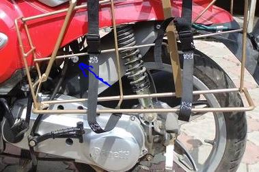

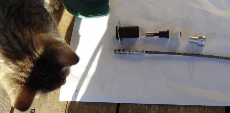

Еще до отключения маслонасоса переделал пусковой обогатитель с автоматического на ручной. Причина - после посещения магазина мотор остыть не успевает, а обогатитель успевает и, при попытке запуска дуром заливал горячий мотор бензином. Идею почерпнул где-то на ютюбе, точней не помню. Только тросик для дист. привода приделал и вместо гайки, которую заколачивал автор ролика, выточил детальку из капролона с резьбой, в которой винт не люфтит, а завинчивается с небольшим натягом.
Когда ставил этот обогатитель, навесного багажника еще не было. Теперь добираться стало неудобно, но можно.
Привод обогатителя снаружи [синяя стрелка].JPG [ 36.55 KiB | Просмотров: 8698 ]
Обогатитель детали_Q7S800x396.jpg [ 29.45 KiB | Просмотров: 8700 ]
Обогатитель неполная сборка_Q7S800x200.jpg [ 20.21 KiB | Просмотров: 8700 ]
Обогатитель с приводом_Q7S800x234.jpg [ 15.64 KiB | Просмотров: 8700 ]
Обогатитель с приводом установлен_Q7S758x600.jpg [ 52.54 KiB | Просмотров: 8700 ]

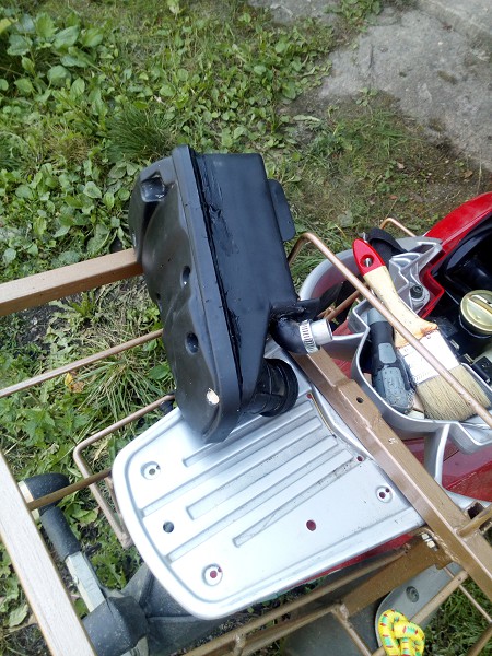

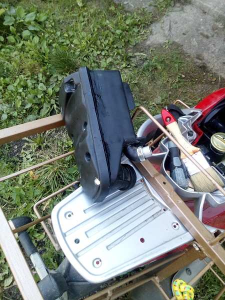

Как не старался оттянуть трагическую часть мемуарчика, но час настал. Итак, про воздухан.
Итальянский конструктор этого узла, вне сомненья, не был потомком гениального Леонардо. Его предком был Тарталья ("раз каналья, то значит - Тарталья ..." (из песни)). Китайские изготовители тоже не блеснули.
Тут я нагло воспользуюсь парой фотографий их соседней темы "Рассказ о стелсальфе".
Я тоже нечаянно выдрал манжет из корпуса, но только с выдранным не ездил. Манжет со временем дубеет и снимать/надевать его с карба/на карб становится трудно. А выдрать из корпуса фильтра не трудно, он там прилеплен каким-то герметиком. У меня в хозяйстве был черный силиконовый герметик, на него и посадил взад. Ясно было, что герметик держать не будет. Поэтому, пока герметик не встал, взял обычную иголку и прочную лавсановую нитку, да и пришил манжет к корпусу по периметру. На второй спёртой фотографии видно, где можно пришить.
Шов замазал тем же герметиком, изнутри торчащий смыл, чтобы в карб ничего не залетело. Теперь выдрать манжет не боюсь. Но при снятии с карбюратора лучше не тащить со всей дури, а спихивать плоской отверткой, например. При надевании манжет нагреваю без фанатизма, он расширяется, размягчается и надевается легко.
При шитье оказалось, что ни предварительное прокалывание шилом, ни наперсток не нужны. Берешь иглу пальцами и шьёшь, как тряпку. Это кое-что говорит о толщине и прочности материала корпуса - он хлипкий.
На второй фотографии видно, что разъем двух половинок корпуса проходит по "чистой" (после фильтра) камере и это преступленье, заслуживающее порицания нехорошими словами. Разъём не герметичен, при такой хлипкости и корявости исполнения корпуса никаких надежд зажать резиновую прокладку быть не может. При первом вскрытии моего воздухана после езды по пыльному полубездорожью оказалось, что поролон практически чист, а на внутр. поверхности входа в карбюратор прилипла пыль. Так что после чистки фильтра приходится замазывать весь разъем герметиком, а гнезда, куда утоплены саморезы, затыкать пластилином, по саморезам тоже хорошо травит.
Кроме того, на второй фотографии видно, что края поролонового фильтра не были прижаты. Для прижатия там есть пластиковая решетка, которая не прижимает. Почему и как с этим бороться писать скучно и трудно без фотографий моего воздухана, а разбирать сейчас не охота. Черт с ним, владельцы и без меня разберутся, а не владельцам оно и не надо.
К сожаленью, это не все, что вызывает ... недоумение в связи с воздуханом. Так что еще добавлю, не надейтесь.

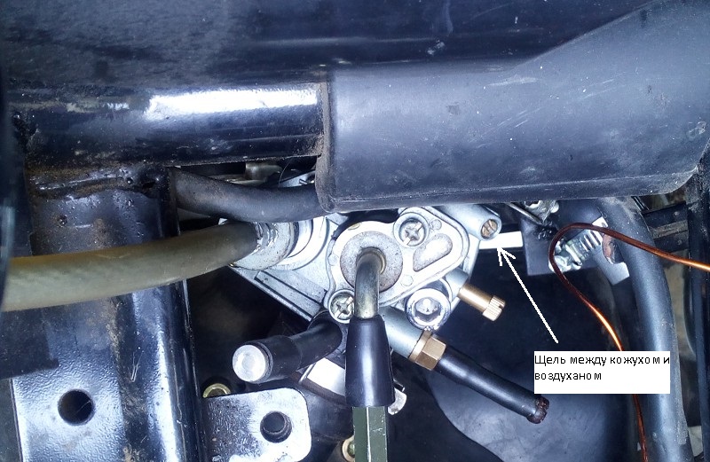

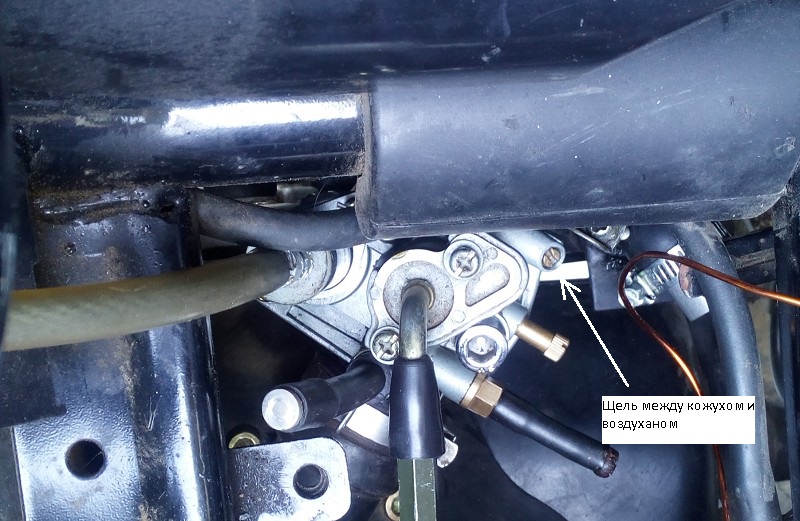

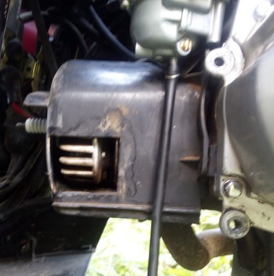

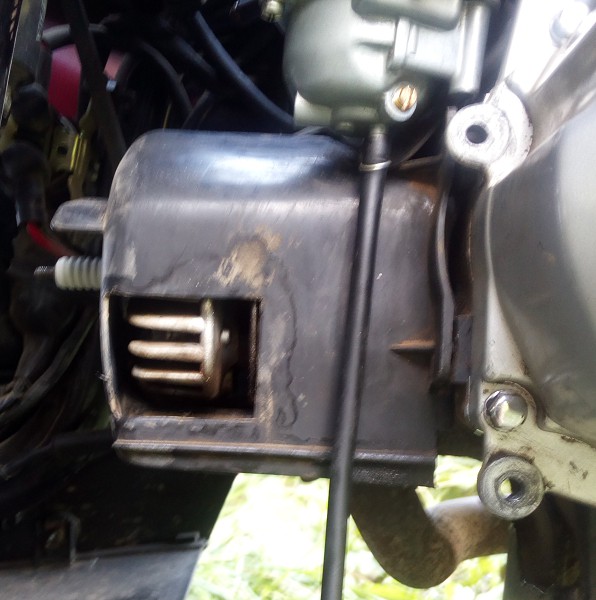

На четвертом году эксплуатации случайно разул глаза и увидел, какой маленький зазор между кожухом охлаждения и воздуханом. А в этот зазор открывается выходное окно охлаждения головки цилиндра (выходное окно части потока, охлаждающего собсно цилиндр, расположено снизу и я не про него).
Т.е. поток горячего воздуха с головки упирается в корпус фильтра, должен повернуть на 90 гр. и уйти во все стороны по узкой щели. Сзади на всякий случай эта щель перекрывается сливным шлангом из поплавковой камеры, а с остальных сторон частично закрывается ребрами на воздухане и самом кожухе (снизу).
По моим представлениям это должно тормозить поток и ухудшать охлаждение. Кроме того, корпус фильтра вряд ли нуждается в нагреве. Может быть, мои представления ошибочны и в этом есть скрытый смысл? Или просто больше места для воздухана не нашлось?
Вот интересно, на скутерах с подобными движками, но с фильтром на вариаторе тоже чем-нибудь загораживают окно? Окна там расположены так же? Кто знает, напишите пожалста.
Прилагаю вырезки из прошлогодних фотографий. Сейчас ширина щели увеличена, отклячил воздухан как мог, почти до упора во внутр. сторону облицовки.
В общем, моя борьба с воздуханом полной и окончательной победой пока не увенчалась. Хотелось бы, чтобы обязательная операция чистки фильтра делалась просто и удобно, без перемазывания герметиком и не откладывалась из-за отвращения к ней. Но хоть свою главную функцию - чистить воздух, фильтр теперь выполняет в меру заложенной способности.
шель 1.jpg [ 164.79 KiB | Просмотров: 8654 ]
выпускное окно охл головки 2.jpg [ 74.27 KiB | Просмотров: 8654 ]
IMG_20180817_132822_Q9S450x600..jpg [ 120.65 KiB | Просмотров: 8654 ]
