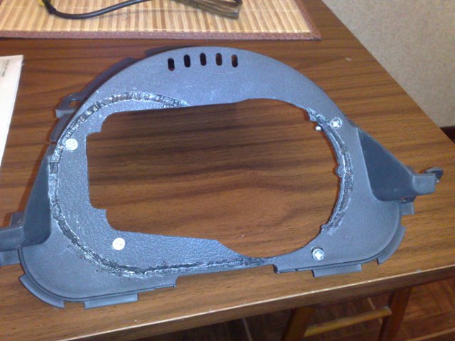

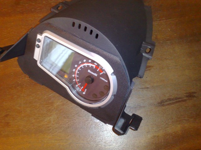

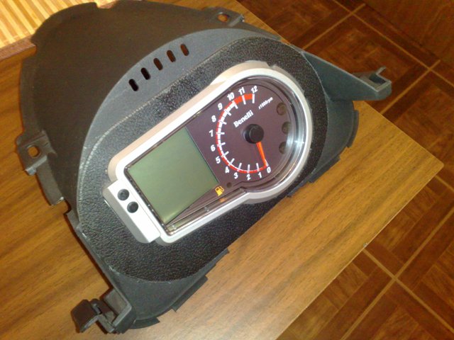

СообщениеДобавлено: 23 Feb 2011, 23:06
Зарегистрирован: 11 Nov 2010, 19:20
Сообщений: 30
Скутер: Stels arrow benelli

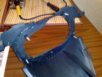

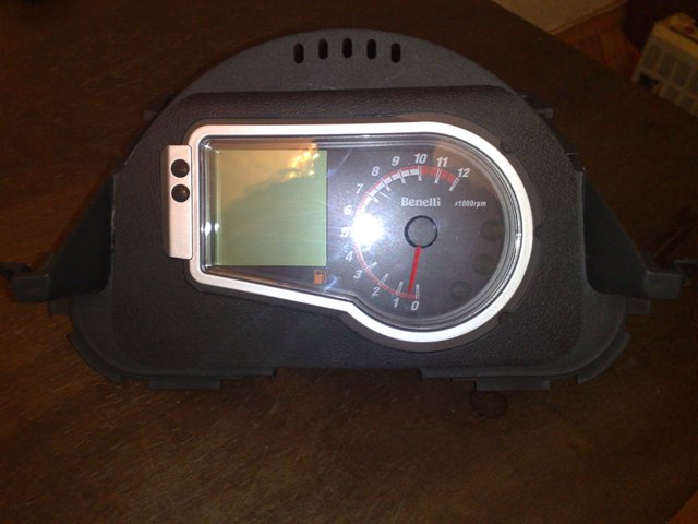

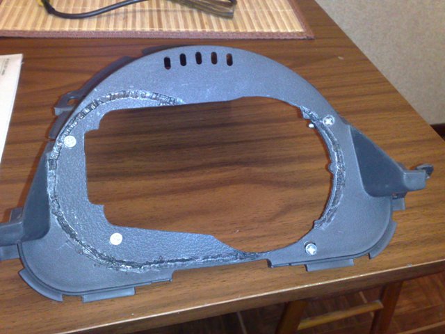

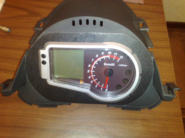

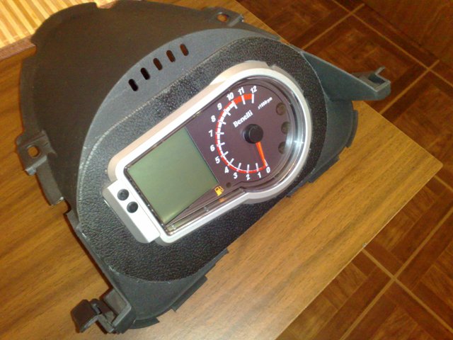

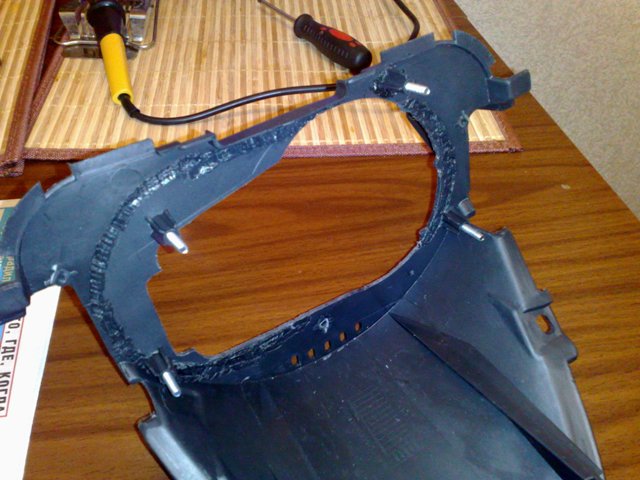

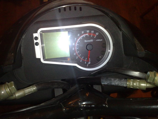

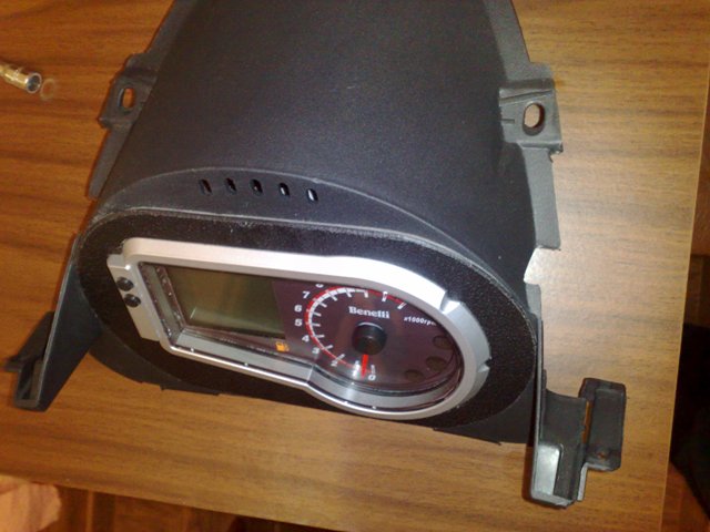

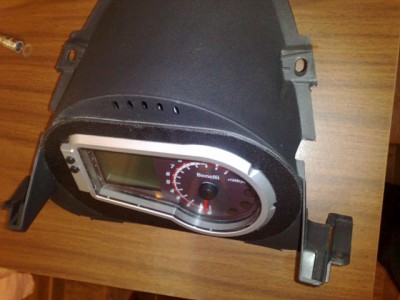

Продолжил доработку 2 варианта накладки приборной панели.
180220113484.jpg [ 60.86 KiB | Просмотров: 6456 ]
180220113485.jpg [ 67.3 KiB | Просмотров: 6456 ]
180220113489.jpg [ 63.86 KiB | Просмотров: 6456 ]
180220113490.jpg [ 58.37 KiB | Просмотров: 6456 ]
180220113491.jpg [ 54.77 KiB | Просмотров: 6456 ]

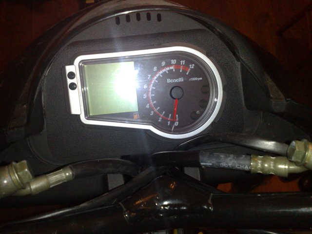

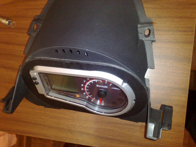

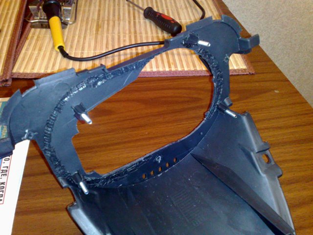

СообщениеДобавлено: 12 Apr 2011, 11:57
Сообщений: 30

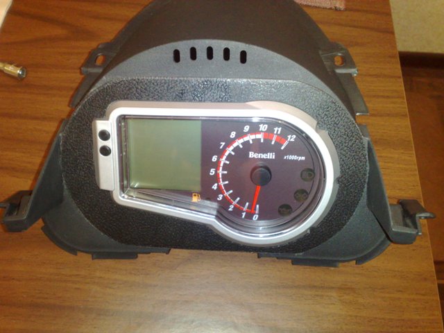

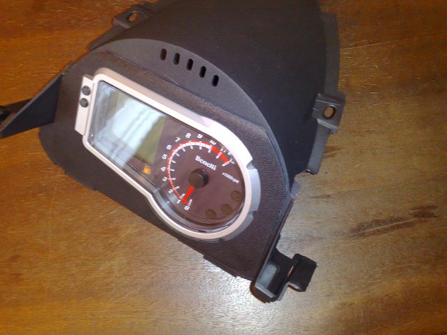

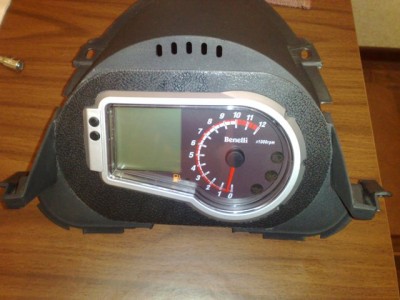

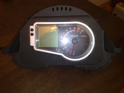

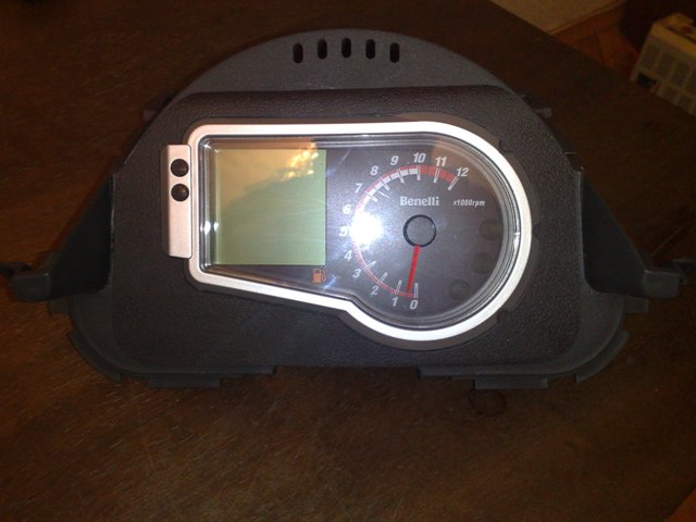

Вот третий вариант:
070420113689.jpg [ 54.9 KiB | Просмотров: 6422 ]
070420113690.jpg [ 45.7 KiB | Просмотров: 6422 ]
070420113693.jpg [ 47.02 KiB | Просмотров: 6422 ]
